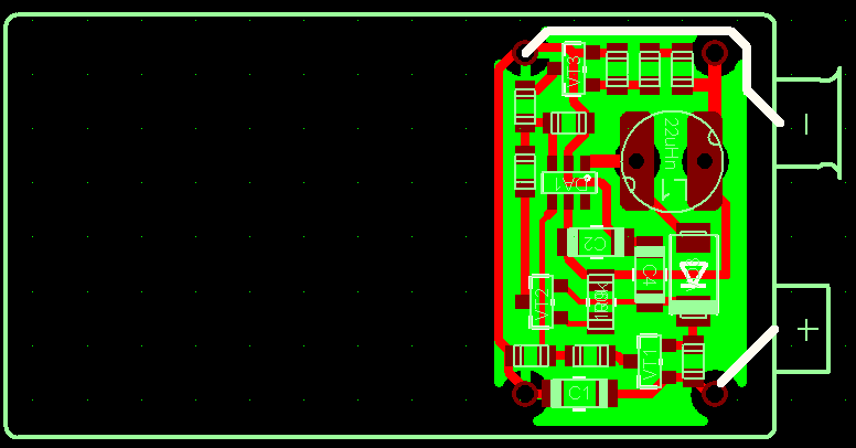

П.С. Вот второй вариант, схема и примерная плата как получилась.
R12 подбираем порог снижения напряжения на выходе, чтобы мультиметр мог определить разряженный аккумулятор.

Вот прошло немного времени, испытания преобразователей показали хорошие результаты. Доработал второй прибор по второй версии. В архиве окончательная схема и фото переделки платы. На плате не поместился ограничивающий ток резистор R9 на 22 Ом, для защиты транзистора в случае наличия в мультиметре большой входной емкости. Определение разряженного аккумулятора работает как-то ступенчато. Думал будет плавно снижаться выходное напряжение, а получилось, что при снижении разряда ниже 3,4В на выходе напряжение падает с 8,6В сразу до 5,5В и на дисплее мультиметра загорается значек аккумулятора. Тоже неплохо.
Варианты схем 3-5 в железе не опробованы, попробую позже заказать их заводское изготовление. Работать должны отлично.
Вот как то так...

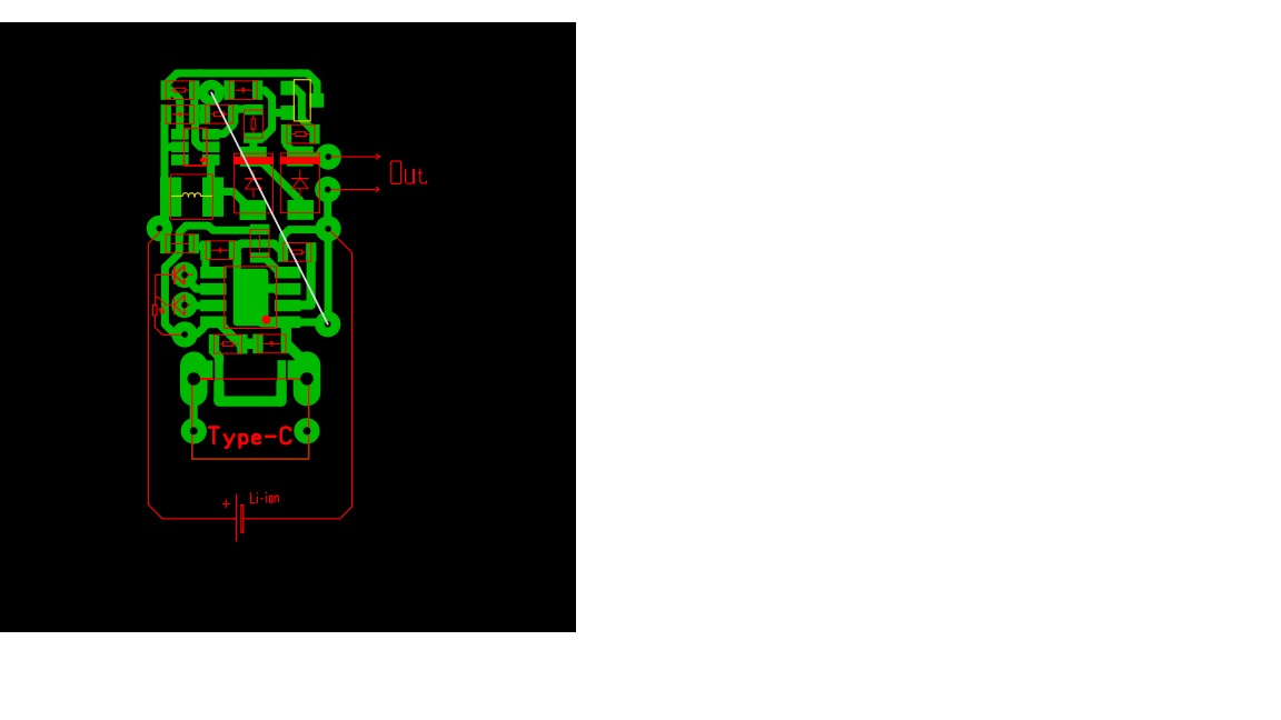

может кому сгодится. Схема не моя, на юту срисовал только сделал печатку. Работает очень даже хорошо .Делал с зарядкой на 4056 под разъём Type-C. макрос на Type-C самому пришлось собирать. АКБ лучше применять со штатной платой защиты, на плате не рисовал)
