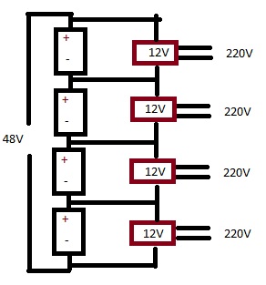

Добрый день друзья. Имеется четыре последовательно соединённых свинцовых АКБ, и имеется четыре блока питания 12-16 вольт. Нормально ли будет не разъединяя АКБ, подключить к каждому блок питания, получится что блоки питания соединятся последовательно .
В теории проблем не должно быть, единственное что нужно отключить минусовые клеммы от корпуса в каждом БП. Так вообще делают? И на какое лучше напряжение настроить блоки питания?

Лучше к каждому аккуму свой блок

А так и есть, что на каждый акб свой блок питания. Вопрос же в другом.

При подыхании одного аккумулятора, остальные под нагрузкой переполюсуют его вместе с источником и оно бахнет. Надо параллельно каждому источнику поставить мощный обратный диод для защиты от переполюсовки.

Не больше 14 Вольт. И ещё желательно предохранители на выходе каждого БП поставить.

В любом БП (см. subj) есть обратный диод, причем достаточно жирный. Если не отсоединять БП, то этого самого бабах и не будет.

Есть, но не без нюансов. Этот диод, как и прочие цепи через которые потечёт ток рассчитан на рабочий ток БП, а не на ток разряда аккумулятора. Так что внешний диод для тока нагрузки всё-таки не повредит. Хотя реверсирование целой ячейки это само по себе плохо. Но хоть блок защитится.

Блоки питания друг от друга изолируйте и заряжайте на здоровье, только во аремя зарядки внешние потребители батареи отключайте.

Про диоды да, лучше поставить. Но это если питаем от блоков чото. Если просто заряжаем нихера не будет плохого и без них
Утверждение некорректно. Должен быть, но далеко не всегда есть! Да и жЫрность его относительно аккумуляторов наверняка мала.

Еще раз для космонафтофф - нахуя заряжать аккумуляторы стационарно подключенными БП если не предполагается последующая их работа на нагрузку?
u37 писал(а):
хотя-бы один
Для начала любой нелабораторный БП выдранный из компьютера, ксерокса, факса....космического корабля.....которые так любят юзать самодельщики.
В ЛБП диод обычно присутствует, но часто не сильно мощный, а бывает что и отсутствует в дешманском китайговне.

Это как? Как минимум, выпрямительные диоды в силовом контуре вторички. То есть ток пойдёт через трансформатор и этот диод. Что там при этом на конденсаторах получится это большой вопрос.

При хорошем токе получаются горелые выпрямители, бахнутые конденсаторы иногда и горелые трансформаторы. А так то в принципе ничего, если БП такой дубовый и не боится больших обратных токов.

В перечисленном списке все имеют тот самый диод. Ссылку таки можно, или это уже "всё"?

Меру жирности диодов указана на схеме.

Об этом я уже написал выше - мы или допускаем протекание обратного тока через элементы бп либо не допускаем. Если да то да, если нет ставим параллельно выходу защитный обратный диод. Аминь. Тут нет предмета для спора. :sleep:
