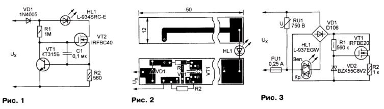

Светодиодные индикаторы напряжения: рис.1 - питание от переменного (постоянного) напряжения 4,5…600 В; рис.3 - питание от переменного напряжения 3,5…500 В, от постоянного напряжения 5…750 В.
ЛИТЕРАТУРА :
НЕЧАЕВ И., СЕРГЕЕВ А. Светодиодные индикаторы напряжения. – Радио, 2007, №6, стр.25-26.
светодиодные индикаторы напряжения.JPG [25 KiB]

Объявилась нечистая. :cry: :facepalm:

Из серии "гора родила мышь". :)))
Ну разве что как универсальный индикатор наличия напруги в разных цепях.

Тему можно закрывать! Спамогенератор включился! :facepalm:
