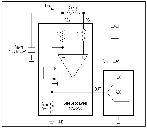

Товарищи коты! Прошу помощи: собираю супруге установку для циклирования химических ячеек. По факту это зарядно/разрядное устройство, но с некоторыми нюансами. А конкретно: ток заряда в зависимости от ячейки может быть от 100 мка до 1 ма. Собираю на меге8, регулировать буду шимом, но вот не могу сделать измеритель этого самого тока... как мерить такой мизерный ток? С помощью шунта? Тогда какой его номинал выбрать? Я так понимаю, что нужен шунт и оу, усиливающий напряжение падения на шунте, после этого выход оу цеплется на ацп.. Затык у меня в шунте и оу... помогите пожалуйста :cry:

А что смущает? Если, например, падение напряжения на шунте при максимальном токе (1мА) не должно превышать, скажем 75мВ (стандарт для шунтов), то получается сопротивление 75Ом. При токе 100мкА падение напряжения будет 7,5мВ. Дальше нужен усилитель. Лучше использовать так называемые "токоизмерительные усилители" ("Current-Sense Amplifiers"), а если нужны более точные измерения, то "инструментальные усилители" ("Instrumentation Amplifiers"). Первые предпочтительнее, если питание однополярное.

Если использовать шунт 1 кОм (это суммарное сопротивление, неважно из скольки резисторов оно состоит), то при токе 100мкА падение напряжения на нем будет 0,1В, а при 1мА - 1В. Если включение такого сопротивления в схему недопустимо - тогда нужен другой шунт и усилитель. Например, 100 Ом и ОУ с коэффициентом усиления 10.

Наверное 100 Ом, оптимально для таких токов. Шунты на малые сопротивления применяются в сильноточных цепях, чтобы не ослаблять их по току. В данном случае можно обойтись обычным резистором.

Задача стоит в измерении тока устройством. Экрана не будет, но будет вывод на комп. Устройство само должно поддерживать ток зарядки и ток разрядки. Напряжение зарядки ячейки от 1 вольта до 5 вольт.

Недавно юзал MAX4373 - проще, наверное, не придумать.
Вот ещё аналогичные усилители от MAXIM.

Лучше, конечно, использовать готовую подходящую микросхему, но если нет, то можно попробовать собрать на рассыпухе. Схемотехника подобных усилителей известна (см.CSA.gif).
