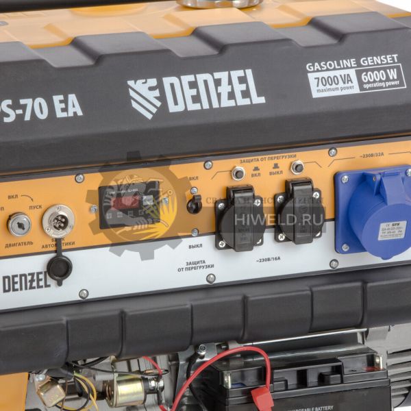

Всем доброго времени суток. Имеется бензиновый генератор Denzel PS 70 EA с возможностью подключения блока автоматического запуска и ввода резерва. Сам блок в природе существует, но стоит неприлично много деняк. Так как основные исполнительные элементы в виде контакторов, источников питания имеются, а так же есть навыки в программировании, есть большое желание этот блок воспроизвести собственными руками. Успешности данного мероприятия мешает отсутствие схемы на сей чудо прибор и распиновки разъема для подключения блока управления на морде лица агрегата. Не сталкивался ли кто-то с подобным агрегатом? Достаточно даже самой распиновки, ибо понимание, как должен работать блок у меня есть, однако в арисовать схему коммутации не представляется возможным - для этого придется разбирать весь генератор до винтика и разжгутовывать все, что на глаза попадется - этого хотелось бы избежать.

Валериевич, колодка подключения у этого генератора прямо на морде установлена, а АВР с автозапуском как опция продается, чтобы из покупателя еще денег выжать дополнительно.

Есть один разъем, на который все управление завязано: питание блока автоматики, зарядка аккумулятора от сети, управление приводом пускового обогатителя и еще несколько параметров, касающихся работы двигателя. Генератор сейчас не у меня под рукой, а у тещи в деревне, поэтому доступа к телу, чтобы заниматься разборкой и поиском необходимых сигналов как то проблематично. Потому и задал я вопрос о разъеме, чтобы основываясь на этой информации слепить свой блок АВР и не компасировать никому мозг.

Валериевич, а чего его фоткать? Вот картинка, ищется информация по разъему подписанному скромно и лаконично: "Блок автоматики."

Нуичо 5 контактов. Там всеугодно может ьыть хоть клайн шина или еще какое цифровое управление. А может и тупо стартер да питание. Вся остальная автоматика в шкафчике твоем. Поэтому и дорогой такой. Ну я понимаю глушить когда 220 сеть появилось. Можно на замок зажигания реле с задержкой поставить и пускатели пусть от 220 сети переключаются. А заводить и бензин наливать всеравно вручную. А сколько этот блок стоит? Чото интересно

В общем лучше сьездить и разобрать пофоткать. Если стоит плата электроники по типу эбу, тогда покупать шкафчик. Если тупо провода, то можно вызвонить куда идет. Да там и наверняка по цветам все видно

Львиную долю стоимости всей этой коробочки составляют сама коробочка и контакторы. Корпус у меня есть, штук 5 контакторов леграндовских на дин рейку двухполюсных на 40А в загашнике лежат. Никакого ЭБУ в гене нет - через эти контакты тупо отслеживается запуск двигателя, врубается зажигание и пинается стартер, а так же осуществляется питание ящика и зарядка аккумулятора. Проблема в том, что сделать я могу это только дома, а вот с проводами загадки гадать надо не дома. Единственное, собрать эту приблуду дома, а налаживать на месте...
