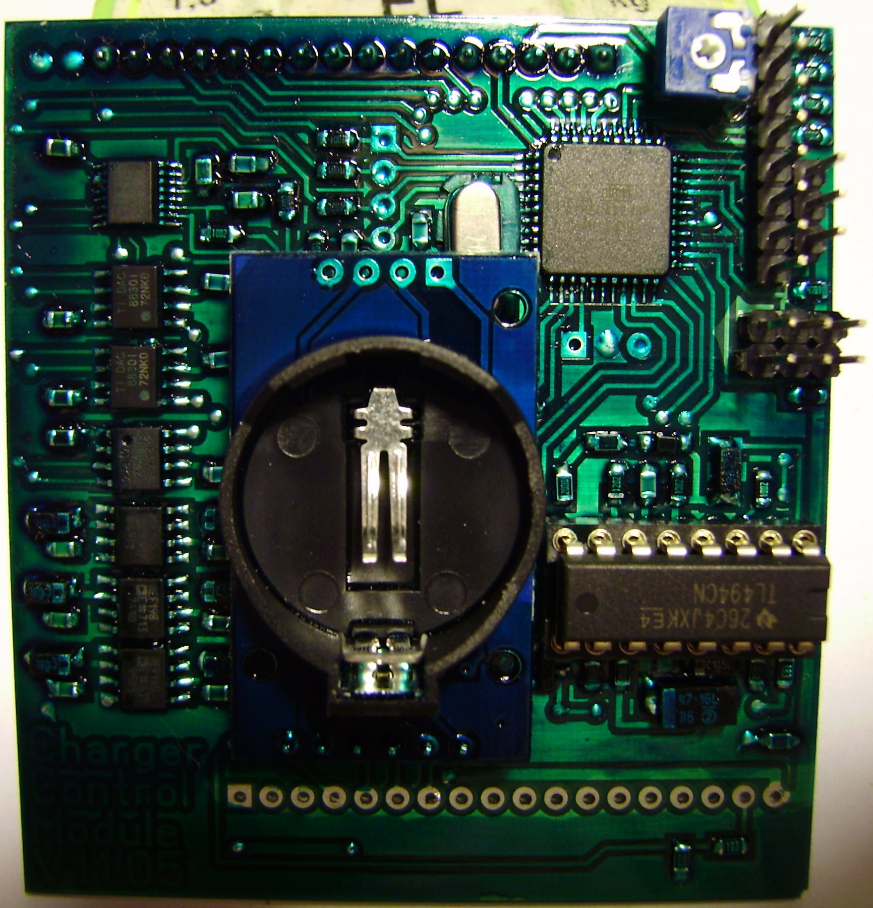

Приветствую всех! Неделю назад стал обладателем 2-х комплектов универсальных плат и микросхем для ver. 9_2. Спасибо за содействие romtorwator и Starcomputers! Для меня платы показались хорошего качества (правда отверстия на пятаках немного смещены), но лужение хорошее - припой растекается равномерно, маску если чуть больше нагреть - облазит. Зашил тестовую прошивку, заработало сразу - тесты проходят! Дальше буду разбираться с прямым управлением ИИП.

Не завывайте обновлять архивы проекта, щас постоянно идёт коррекция схемы/платы в зависимости от версии,
для версий 11_5_5 и 9_2_5 (смотреть номиналы резисторов и конденсаторов, что паять, а что нет, на плату)
Немного опередил, буквально на пару часиков :))

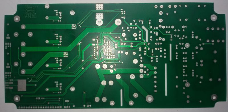

Готовится пилотная плата силового блока, под 9-ю версию. Плата содержит ИИП (детали от компьютерного БП 300 Вт) и остальную силовую часть ЗУ.
Плата разработана под стандартный корпус Kradex Z-15:
http://www.rct.ru/catalog/enclosure-case-box/z15.html (первая попавшаяся под руку ссылка - их много).
Так что возиться с изготовлением корпуса не придется :)
Плата силового блока полностью стыкуется с платой управления из поста выше (при замене TL494 на переходник).
Силовой блок рассчитан на ток зарядки до 10А, что, на мой взгляд, более чем достаточно для автолюбителя.

Плата силового модуля:
Так смотрится в корпусе:
С уважением, Сергей.
