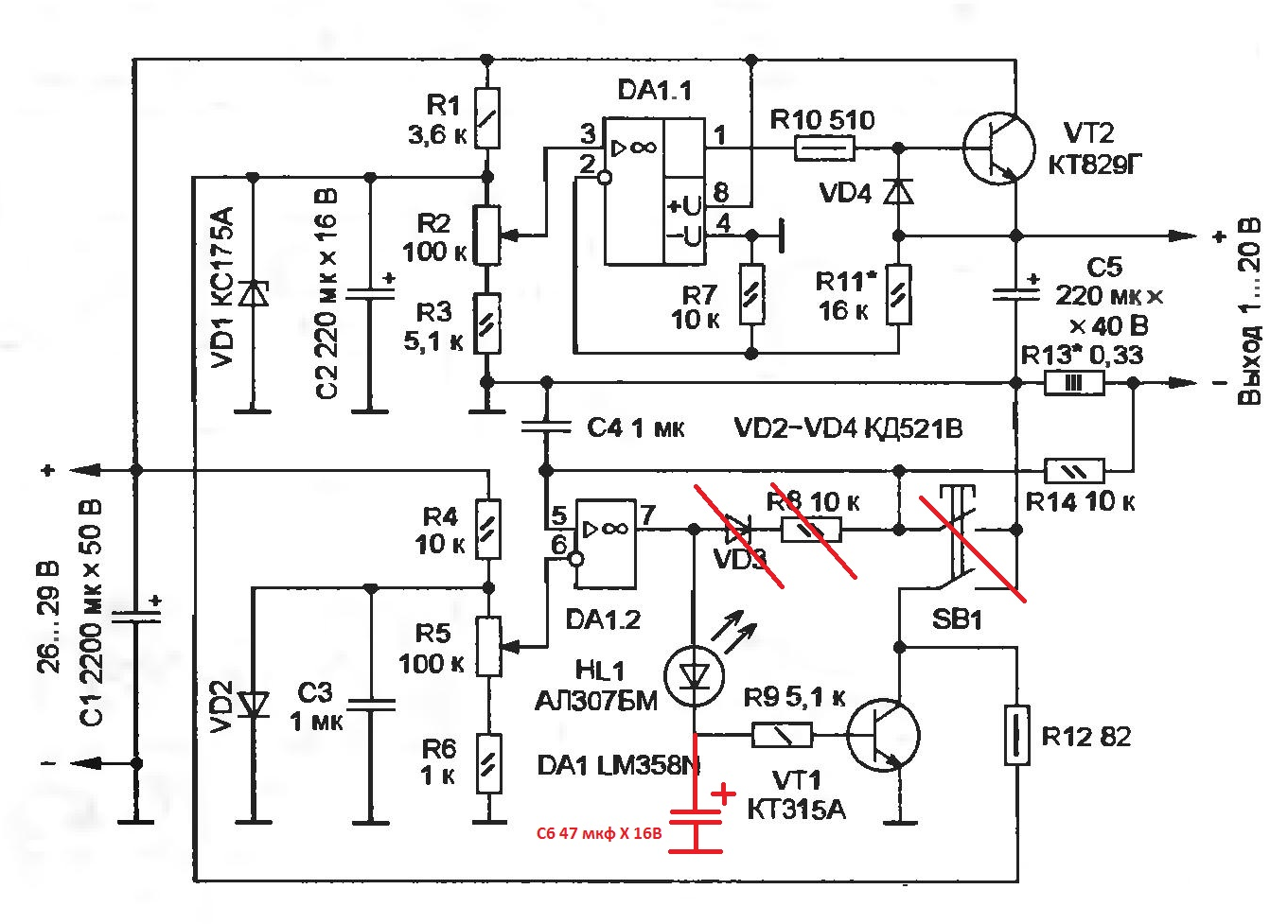

Изучив множество схем в интернете заинтересовал лабораторный блок питания Высочанского. При внимательном расмотрении схемы возникло несколько вопросов.
1. Возможно ли заменить выходной транзистор кт 829 на 2n3055 или irf540 (предпочтительнее) Необходимо ли вносить изменение схему?
2. Возможно ли доработать схему так чтобы защита по току срабатывала на 3...5 сек и возвращался в исходное состояние?
3. Будет ли работать доработка показанная во вложении красным для обеспечения условий п.2 ?

А где "вложения" ... ? :)

Вложенеие
Безымянный.rar [342.62 KiB]

лаб Высочанского..png [405.64 KiB]
