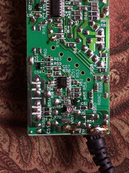

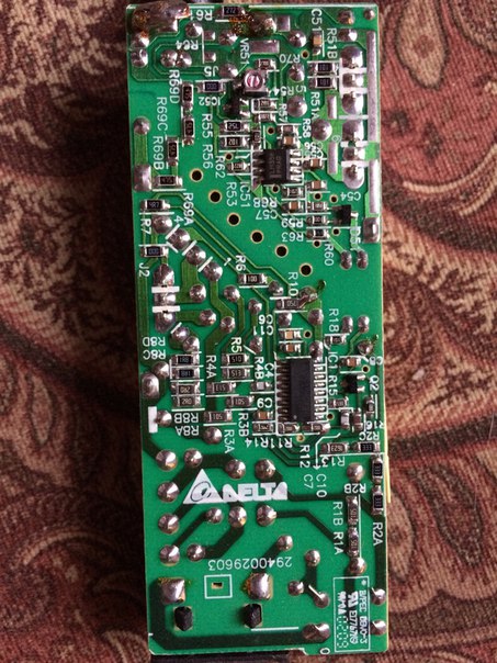

Добрый день, товарищи знатоки!
Немного почитал про озвученную мною тему и понял, что подкорректировав номиналы на делителе напряжения возле управляющей МС в блоке питания можно скорректировать выходное напряжение.
В схемотехнике я не силен, подскажите пожалуйста: можно ли такое провернуть с моим БП и где этот самый делитель находиться по схеме, какой из резисторов заменить? Номинал я подберу сам тестовым образом, фото прилагаю, большое спасибо!

Внизу есть подстроечный резистор, замазанный лаком. Можешь его покрутить. Только переделки на 12 вольт не получится.

Получится. Возможно не хватит подстроечника. Переделывал два- получалось.

Подстроечника точно не хватит. А переделать не выйдет. Питания ШИМ не хватит.

Если подстроечника не хватит, то можно попаивать резисторы параллельно. Если не будет стабилизации, то можно подгрузить выход резистором, но чтобы не кипятильник был. Хотя, конечно, херовато это будет и лучше бы поменяться с кем-нибудь. 12-вольтовых блоков сейчас навалом.

Да что тут поучать? Гуглится схема девайса, хотя бы приблизительная из даташа на шимку. Дальше снижая напряжение стабилизации смотришь как меняется напряжение самопитания шимки. Может удастся дотянуться до 12В без доработки цепи самопитания, может нет. Если удастся то на пределе и это не есть хорошо, лучше домотать.

Доматывать нужно по-любому. Там же защита от превышения напряжения по питанию тоже есть, наверняка. А без домотки мы ее выкидываем.

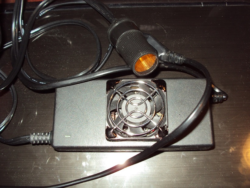

12 ниразу не пробовал, а у всех сопалатников, бывшие 19 вольтовые блоки питания питают портативные холоильники 14-ю вольтами, всегда снижал напряжение делителем у ТЛ 431. Ниразу ничего не заглючило.
Вот здесь добавлен 51 ком к делителю ТЛ431, и ветилятор. Уже лет пять питает компрессорный 12вольтовый Ваеко.
