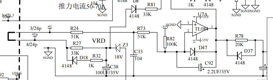

Здравствуйте. Завёл я себе сварочник Sturm AW97l32n. Эта странная аббревиатура в названии фиг знает что означает, но это мостовой инвертор. ( Там ещё заявлена защита транзисторов моста.)
Я хотел купить мостовой, чтобы встроить туда удвоитель напряжения и получать удовольствие. А приделывать пришлось, т.к. напряжение на выходе всего 35 вольт. Приделал удвоитель и эффекта как-то не увидел. Выпаял удвоитель обратно на проверку. При очередном замере напряжения на выходе, когда добавил на выход конденсатор, заметил странную вещь. При пуске наблюдается скачок напряжения до 50В и спад до 35В. Как будто идёт ограничение. (Надо сказать, что 50В было бы терпимо.)

У меня от схем почти всегда рябит в глазах и без объяснения я врядли что пойму. Не мог бы кто- нибудь сказать что мне делать?
при касании электрода тоже должен быть скачок для поджига дуги
Дуга поджигается хреново.
Там на схеме есть R94, прямо на выходе. Может от его номинала зависит напряжение? Я вот только не уверен, безопасно ли снижение его сопротивления?

возможно смотреть надо куда-то сюда, но...

Он с начала такой, 35В. Блин, массу постоянно приходится поправлять. Думаю, ну ладно, приделаю удвоитель напряжения... А тут выходит, что защита реализована через контроль выходного напряжения! Хочется взять кувалду в руки. Хотя, если под массу металл чистить (тщательно), то варить можно. :)) :facepalm:

VRD значит...

если на хх сбрасывает выходное напряжение, то это автоматический режим безопасной замены электрода, причем неотключаемый. при чиркании по детали должен ШИМ немедля раздвигать импульсы.

атништик и форсаж....это другое
жежим безопасеости св цепи в БЫТОВЫХ ММА я нигде не встречал!
он есть толка в аПА/ TIG, GTAW и сварках для подводной среды
