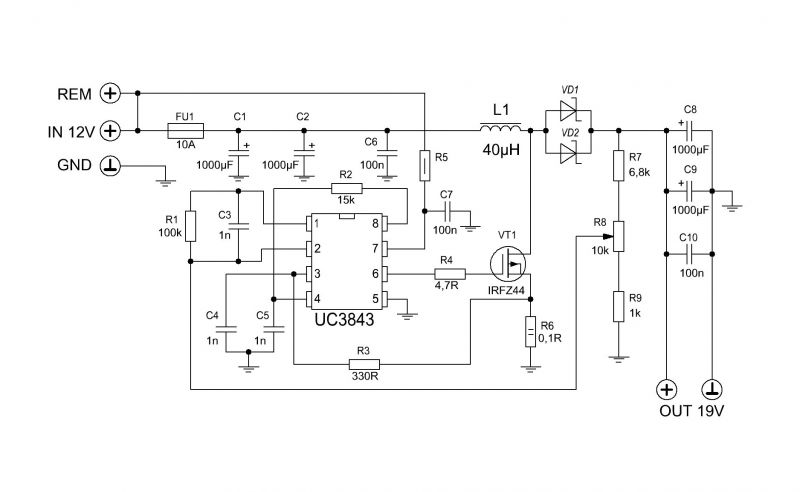

Добрый день.
Собственно покритикуйте идею. Ну, а если она имеет право жить - прошу помощи довести до ума.
Итак, в преддверии зимы, у многих автолюбителей снова встанет проблема недозарядки АКБ. При стоянии в пробках двигатель работает на холостом ходу и стоковый генератор (у большинства авто) на малых оборотах не может питать все электроприборы и полноценно заряжать АКБ. Простой выход есть - установка более мощного генератора. Но это ведь не наш метод :)
Поразмыслив над принципами работы генератора пришел к выводу, что на Х.Х. имеет смысл повышать напряжение в обмотке якоря генератора. Думаю изоляция обмотки якоря до 20-30В выдержит без проблем (30В думаю не понадобится). Погуглил - и ни чего подобного не нашел!
За основу думаю можно взять схему
Но, это устройство просто повышает напряжение, а нужно регулировать (повышать и понижать когда нужно). Я не силен, по-этому прошу помощи модернизировать схему, превратив dc-dc преобразователь в продвинутый реле-регулятор. Можно ли как-то изменить схему чтобы она регулировала скважность ШИМ (повышая или понижая напряжение в обмотке якоря) для поддержания напряжения на выходе генератора в пределах 13,8 - 14,2В ?
Вроде очевидно же - охватить генератор цепью ООС, т.е. на R7 подать выпрямленное напряжение с генератора. Только вот будет ли толк? :? Индукция сердечника якоря не бесконечна. :wink:

... Индукция сердечника якоря не бесконечна. :wink:
Думаете существующая конструкция не имеет запаса в 20-30 %? Больше в принципе и не нужно.

идея питать обмотку якоря повышеным напряжением вобшемто не нова
но дела в том что об этом давно подумали производители продвинутых РР замениф кремнезем на мосфет с милиомным падением те 1-2в падения на хреновом ключе частои не хватало схеме -убедится в этомлегко кратковремено замнув клемы питани ротора на XX-напряжени поднимется выще 14в! силно вырасти напрягу выше 16в не баст батарея !! делать это надо кратковремно иначе можно спалить электроборудование и дяддю гену
в болшинстве случаеф нет нужды силно задирать питание ОВ ведь тогда время протекания тока уменшится(заполнение)и в схемах с класическим компаратрным РР может силно упасть частота комутации с ростом пулсации!
на мой взгляд разумне взятьс фазы напрядени и удвоить его диодно баночной схемой инвертор думаю излишен если уж делать инвертор то сепик и совмещать его с схемой РР тоесть ввозбужденим должен рулить он сам

ерунда какая-то...
реле-регулятор управляет током возбуждения (якоря) и не имеет никакого отношения к повышалкам-понижалкам....

Да я в курсе, собрал сему на IRF3205 - стало лучше. Но, тем не менее, зима, фары, печка, от полчасика в пробке и напруга не поднимается выше 13В или нужно накидывать обороты ДВСу.
... на мой взгляд разумне взятьс фазы напрядени и удвоить его диодно баночной схемой инвертор думаю излишен если уж делать инвертор то сепик и совмещать его с схемой РР тоесть ввозбужденим должен рулить он сам
Тут не специалисту понять вообще сложно. Запятых бы малеха добавить, да буквы кое-где на место вернуть, а еще лучше в схему ткнуть.
Добавлено after 6 minutes 32 seconds:
ерунда какая-то...
Если ток в якоре уже максимальный, а величина магнитного поля не достаточна для генерации (малые обороты), то почему не поднять напряжение в обмотке якоря?

Если отбросить проблему захода в насыщение сердечника якоря, :dont_know: то как правильно заметили, нужен не просто повышающий преобразователь, а SEPIC. В противном случае при рабочих оборотах двигателя повышающий преобразователь выйдет из режима. Естественно при такой модернизации штатный регулятор теряет своё предназначение, и полностью заменяется обсуждаемым "устройством". :roll:
если величина магнитного поля не достаточна для генерации (малые обороты), то и мощности не будет достаточно, чтобы питать потребители повышенным напряжением.
повышайка твоя повышает напряжение, а мощность повышайка добавить не может... так что, затея твоя пустая...

Схема обычного выпрямителя переменного тока с удвоением должна быть в сети. Но тут трехфазный генератор, за некоторыми исключениями. Никогда не задумывался как может выглядеть схемы удвоения 3-фазного напряжения. Может найдете.

Все так же считают, что подняв напряжение в обмотке якоря, генерация не изменится?

дык проверь, соедини щетки с регулируемым бп, заведи прогретый мотор, включи нагрузку по максимуму, и потихоньку поднимай напряжение на якоре, до требуемого в сети. Затем замерь какое напряжение надо.
мгу нарисовать но очень крива на листочке ...пото отослать суда скэны
но еслинадо имено 3ф умножитель... но здается мне мошности зватит если взять тока 2 фазы и обычные народные схемки...аля латура... некоторая несиметрия нагрузки фаз конечно будет но не фаталная для дяди гены
а так да давно придуманое решени установк на гоночные болиды на базе автоваза генки на 1-1,5квт много че добавлялоссь из дополнений на те машины...кой про что даже сейчас нелзя говорить (гриф не снят!)
и выше с одновременой установкой других шкивоф и ремня -простое до гениалности решени не требующе мода схемы элетрооборудования -дело втом что именно так в 70 модилы вазы для ралли-и завоевывали медали... но ...токарные работы и генераторы 7-9 фазные из германи тогда были малодоступны
подшипники -дак надо правилные номера выбирать если мощность Дядке Генке в 3 раза полдняли зачем ставит слабые номера -выбор там широчайший да и ресурс зависит от бренда тож-не надь китай ставить и новый совок это в СССР ГПЗ делали на уровне космоса но не теперь..
