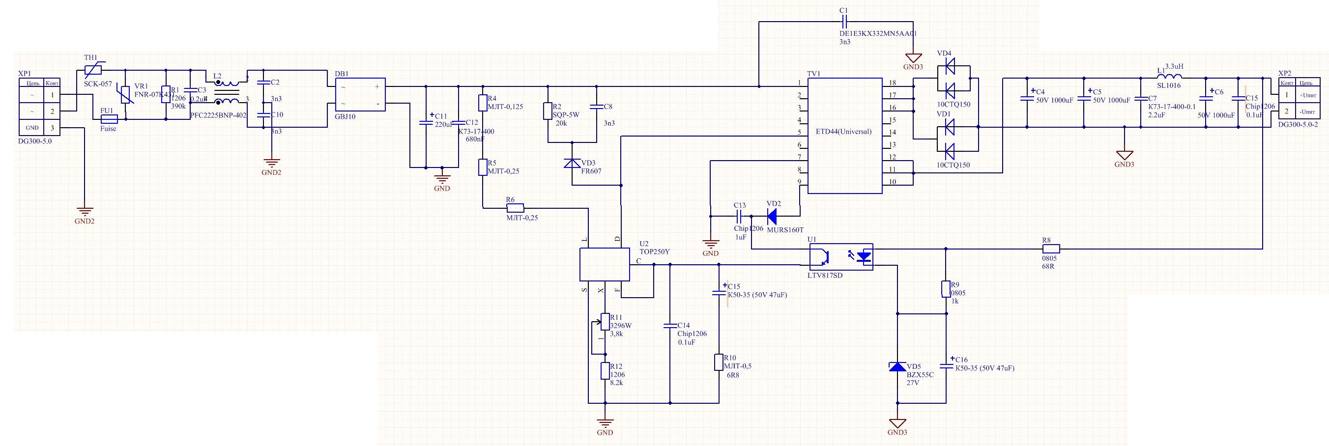

Доброго времени суток, форумчане.
Собрал источник питания 29В 7А на микросхеме TOP250Y. Нагрузить по полной пока не получается - нагрузки нет. Подключил на выход 5 лампочек в параллель на 220В, 200Вт. Получилось 43Вт выходная мощность(I=1.5А, U=29В).
Проблема в том, что даже на такую мощность появился высокочастотный писк. Хочу понять, в следствие чего это происходит. То ли импульсы микруха пропускает, толи руки кривые. И какие есть методы по борьбе с этим шумом?
Прикрепляю схему, печатку и фото источника.

Вероятнее всего идёт возбуждение цепи ОС, либо, при неправильном расчёте, имеет место насыщение трансформатора.
Нельзя ли поподробнее?
Конденсатор С16 параллельно стабилитрону в ОС выкинул, стало потише. Если закорачиваю R10 писк переходит в шипение... Не понимаю, что я сделал не так.

Возможно, стОит увеличить R8. Пожертвуем коэффициентом стабилизации, но увеличим стабильность самого БП. Да и С14, С15 я бы уменьшил... Но всё это надо проверять в железе...
Это запросто, мне стабильность выходного напряжения не сильно важна, плюс-минус пару вольт ничего страшного.
Это чтоб микросхема быстрее реагировала на сигнал ОС?
Да. и конденсатор 0.1мкф параллельно R8, что-б ещё быстрее
Спасибо за дельный совет. Увеличив R8 до 510 Ом, писк перешел в еле слышное шипение. С15 пробовал уменьшать до 33 мкФ - ничего не менялось. С14 не трогал... Параллельно R8 поставил 0,1 мкФ как посоветовал WandererSc, на звук не повлияло, но это наверное на динамику повлияет. Посмотрел на запоминающем осцилле, выходное напряжение с нуля до максимума нарастает и выходит на полку за 20 мс без скачков и колебаний. Это норма?

serg_ns писал(а):
Но надо бы кое-что по плате переразвести (ИМХО)
Что именно,если не секрет?
serg_ns писал(а):
да и по трансу - он самодельный? Если да, то может быть еще не совсем хорошо намотан/скреплен.
Самодельный. Первичка:один слой проводом 0,85 (31 виток). Вторичка: один слой лентой 0,53*10, (5 витков). Сверху обмотка смещения 3 витка проводом 0,45 равномерно по каркасу. Первичка полностью заняла один слой, вторичка так же. Между всеми слоями два слоя желтого скотча.
Индуктивность первички 330 мкГн, индуктивность рассеяния на частоте 66 кГц - 3 мкГн (измерена с закорачиванием всех остальных обмоток на поверенном новом RLC-метре)
Скреплен транс обычными скобками, зазор сделан подкладыванием прокладок под боковины...

Вообщем сегодня такой фокус произошел. Отпаял кондер С14 и микросхему TOP при включении сразу же разорвало напополам. Хотя с кондером все работало во всех режимах.... Микруху перепаял, кондер вернул, но напряжение на выходе на ХХ 42 Вольта вместо 27(стабилитрон в ОС заменил на 24В). Закоротил пинцетом транзистор оптопары на работающем блоке (типа сэмитировал ХХ) - микросхему тут же разорвало вновь. Оказалось что пробило транзистор оптопары причем пробой эмиттер-коллектор.... Как так произошло ума не приложу. Заменил оптопару, теперь работает.
Только вот наблюдается следующая картина. Включаю источник после долгого простоя на ХХ, он может начать работать тихо, а может громко. Подключаю резко небольшую нагрузку к работающему блоку - он замолкает и работает тихо, отключаю нагрузку, может загудеть, а может и тихо продолжить работать. В чем может быть причина?

По поводу разводки платы. С13 - ради него тянуть дорожку через низ? Если можно сверху, к оптрону подойти. R10 можно туда же подцепить. Дорожки R4, R5 и R6 можно (ИМХО нужно) сместить вверх-влево от м/с. Ну, это навскидку.
И все-таки, проверь полярность включения обмоток транса. Дело в том, что ОС может работать и на прямоходе, но результат будет (в твоем случае) не предсказуем :)
В следующий раз так и сделаю.
Смотрел осциллограмму сток-исток, как в классическом обратноходе, виден процесс передачи энергии в нагрузку (прямая полочка), затем свободные колебания. У прямохода было бы по-другому.

По сути dandiv2006 ответил на Ваш вопрос, не любят обратноходы "прокладок под боковины", да и в схеме есть несколько расхождений в некоторых номиналах прощитаных PIExpert.
TOP250
Рекомендовал бы всетаки посмотреть в сторону TL431+"плавный пуск" 8)
