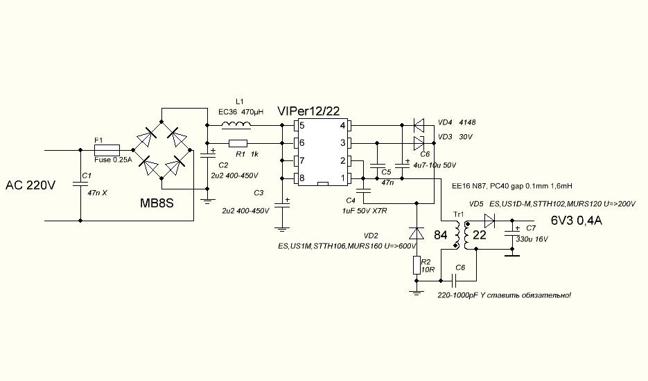

Добрый день.
Нужен ИИП на 3.3V и 0,1A.
Раньше с импульсниками дел не имел, поэтому выбрал бстрансформаторный БП и микросхему LNK304 (design guide, datasheet) от PowerInt со схемой включения, приведённой ниже.
Може кто подсказать какой стабилитрон (D4), резистор (R10) и индуктивность (L3) выбрать?
Также ищу похожую схему, но только изолированного БП, желательно под готовые трансформаторы; ну или подсказок по намотке \ доставанию оных.
Спасибо.
Есть готовые трансы PNY05015(5В 1,5А), используются с TNY255 /256, изменением стабилитрона в цепи ОС можно подстраивать выходное от примерно 3,3 В до 12-13В. Можно сделать ИИП 2-5Вт на Вайпер 12 /22 с двухобмоточным трансформатором, правда напряжение на выходе жестко не стабилизировано, но для токов 100-300 мА LDO поставить не проблема.

к561 писал(а):
У выбранного устройства нет гальванической развязки от питающей сети. Может ударить током при случайном соприкосновении с выходными контактами!
Да, я понимаю. Устройство будет наглухо залито и закрыто.
Микросхему гляну. Проблемка с ферритами для трансформаторов и медью, точнее где это всё достать. Поэтому и спрашиваю про готовые трансформаторы.
