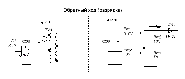

Я вот схему ищу на PSN-305D - обмоток трансформатора какое там напряжение можно получить:
Вот эта наверное:
https://onlinekarty.ru/scheme/element-psn-305d-shema
Добавлено after 14 minutes 59 seconds:
Re: Выбор ЛБП, Step-down преобразователя для домашней мастерской
Что-то замудренное, на 12В обмотку подключиться без проблем можно, а вот на 2х19В - там не вижу выходного фильтра, только если свой ставить. Увидел перед микрухами два кондера. Вот оттуда 40В и нужно будет взять...но это если на RD6006, на XY120 будет много, там входное до 36 В только. На него с 12В обмотки нужно брать тогда.
