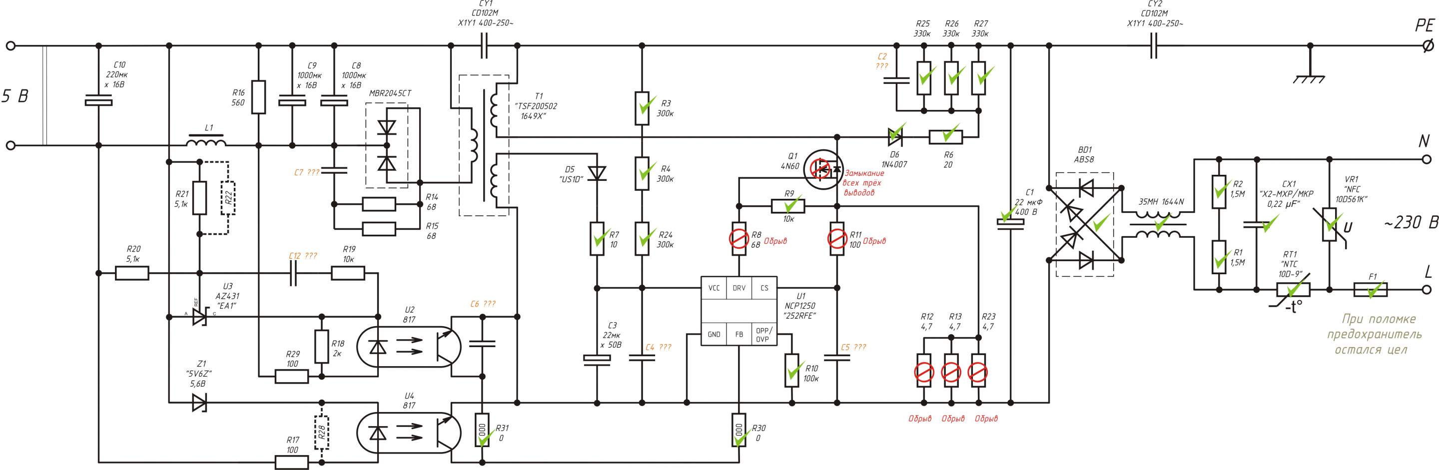

Внутри свитча D-Link DES-1016C встроен импульсный блок питания, который должен давать на выходе 5 вольт постоянки. В моём случае через вентиляционные отверстия на плату БП попала токопроводящая пыль, произошёл негромкий бах, в результате БП перестал работать.
Мне хочется попробовать его починить, а опыта нету. Разобрал и зарисовал схему. Проверенные детали отметил зелёным и красным.
Резисторы R12, R13, R23 сильно выгорели, оставив вокруг себя много копоти (узнал их номиналы, заглянув в такой же рабочий свитч), R8 подгорел слегка, а R11 еле заметно.
Транзистор Q1 - все выводы звонятся как перемычки.
Деталь U1 NCP1250 проверять не стал: если умер R8, значит и U1 тоже под замену.
Я думаю, что остальные детали можно не проверять, только заменить отмеченные красным на схеме. Как вы считаете? :dont_know:

1схему рисовать принять слева вход справа выхот схемотехника обысный OХ+ с цепью защиты OVP
2 тупо меняем все дохлое +банки на выходи и самопитании(ну или проверить на ESR перед тем)
3 если считаете что не потянете -к миастеру
Я бы превентивно заменил ещё оптроны. :roll:

Хорошо, поменяю выходные банки и оптроны.

Процентов 80 что мелкосхему NCP тоже надо менять...

По тем повреждениям, что указаны, все 100%, тем более эти клопы совсем не живучие все, хоть пр-ва брендов, хоть безвестный кетай.
