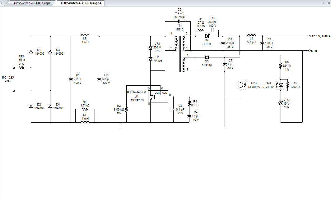

При проектировании нового ИБП возник вопрос на который не смогли "нагуглить" ответ.. Почему при проектировании обратноходовых ИБП почти всегда выбирают трансформаторы имеющие обмотку BIAS и соответственно микросхемы(драйверы ключей) использующие этот выход, хотя есть микросхемы позволяющие при той же выходной мощности обойтись без этой обмотки, а значит и упростить конструкцию трансформатора..
Например рассмотрим микросхемы фирмы Power Integrations: TopSwitch-GX (рис. 1) и TinySwitch-III (рис. 2)
при одинаковых значениях на выходе: 17 Вольт и 0.4 Ампера.. в схеме для TinySwitch меньше работы и деталей..
не понимаю почему все таки почти везде используются микросхемы и трансформаторы использующие обмотку BIAS, и что такого положительного дает BIAS? :(
P.S. рисунки скопированы из проектов сгенерированных в PI Expert 8..

В случае с тинисвитч-3 эта обмотка защищает от перенапряжения на выходе в случае отказа цепи обратной связи. В даташите написано.

А откуда тини узнает о КЗ на выходе? в первичной цепи ничего не изменится. Как качала в дроссель ток так и будет качать, пока не пережжёт или стабилитрон, или обмотки. Ну или пока не нагреет сердечник до точки кюри, тогда только начнет влиять ограничение тока. мне так кажется.

Разве у TinySwitch-III нет защиты от КЗ или перегрузки по выходу?
Как тогда понимать фразу из TNY276:
Improved auto-restart delivers <3% of maximum power
in short circuit and open loop fault conditions

Изменится. На обмотке Bias амплитуда упадёт. Те схемы ИБП, что получают подпитку от этой обмотки, перейдут в режим периодического перезапуска, при этом будет слышно характерное "цыкание"

TinySwitch-III может питаться как от Bias, так и от Drain.
И мы с котом не можем найти как работает защита от КЗ выхода в варианте без Bias. Написано только:
Auto-Restart
In the event of a fault condition such as output overload, output short circuit, or an open loop condition, TinySwitch-III enters
into auto-restart operation.
И дальше:
An internal counter clocked by the oscillator is reset every time the EN/UV pin is pulled low.
If the EN/UV pin is not pulled low for 64 ms, the power MOSFET switching is normally disabled for 2.5 seconds (except in the
case of line under-voltage condition, in which case it is disabled until the condition is removed).
The auto-restart alternately enables and disables the switching of the power MOSFET until the fault condition is removed.
Но пин EN/UV не опускается в 0 при КЗ выхода......

А ну вот и защита, если КЗ, то оптрон не откроется и через 64мс произойдёт отрубание. Так что вариант есть.

Да нах эту биас.Защита от кз и перегрузки(если превысили потребляемую мощность) осуществляется внутри микры.Компаратор считывает падение напряжения на транзисторе и уходит в защиту.Потом перезапускается.Отрываем даташит,там четко нарисовано.
