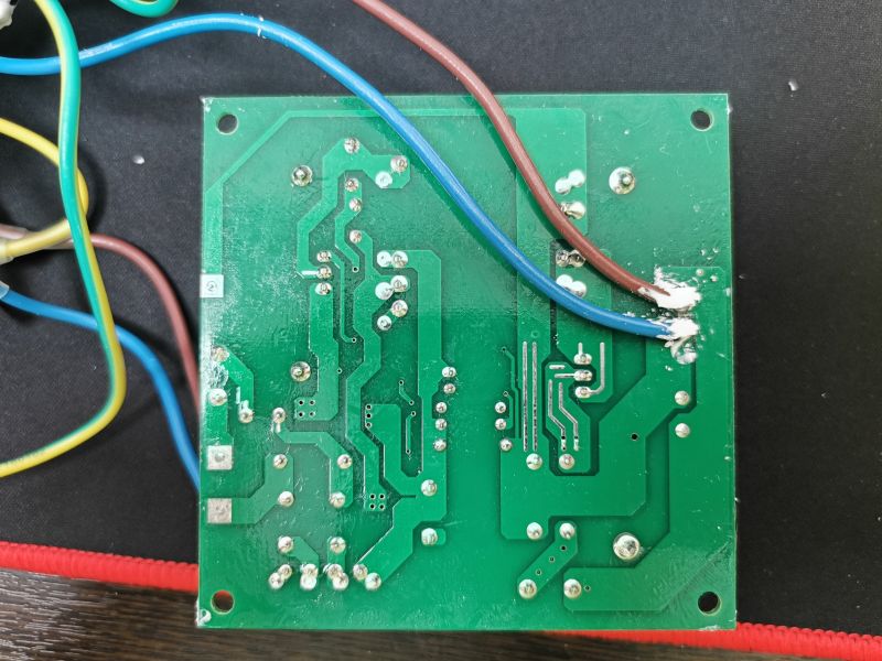

Привет друзья. Есть проблема с блоком питания паяльной станции Aixun T3A. Вернее не с самим блоком, а с отсутствующем в большинстве наших розеток заземлением.
Как итог, на жале и корпусе пс потенциал 90в. Знаю, что самое верное это сделать заземление, но в данный момент это невозможно. Помогите убрать потенциал с жала и корпуса пс. Я не очень силен в импульсных блоках питания. Из особенностей заметил что минусы горячей и холодной части соединены 103 кондером (сразу возле оптрона). Попробовал выпаять - ничего не изменилось. Y конденсаторов нет. На входе фильтр с X конденсатором.

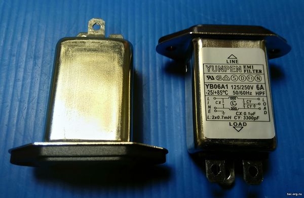

(имхо) а БП у вас тут совсем не к месту, у вас, скорее всего, входной сетевой разъём с фильтром питания, типа вот такого, например:
http://tec.org.ru/_bd/44/s22116791.jpg
оторвите (отпаяйте, отгрызите, отрежьте) :))) :))) от него вот тот жёлто- полосатый провод, и всё..
Или замените разъём на самый простой:
https://images.satu.kz/132561487_w640_h ... taniya.jpg

АлександрЛ, нет, разъем обычный. Провод заземления к нему не подключен
 Заголовок сообщения: Re: БП паяльной станции Aixun T3A
СообщениеДобавлено: Ср июн 21, 2023 17:42:19
Карма: 195
Рейтинг сообщений: 8539
Сообщений: 42346
А куда тогда он у вас подключён, если он на фотках присутствует?
СообщениеДобавлено: Ср июн 21, 2023 17:47:35
Рейтинг сообщений: 18
Зарегистрирован: Чт янв 17, 2013 20:28:05
Сообщений: 164
АлександрЛ, никуда)
Фишка откинута от разъема питания и от БП. Просто он еще прикручен к корпусу, поэтому и попал в кадр.

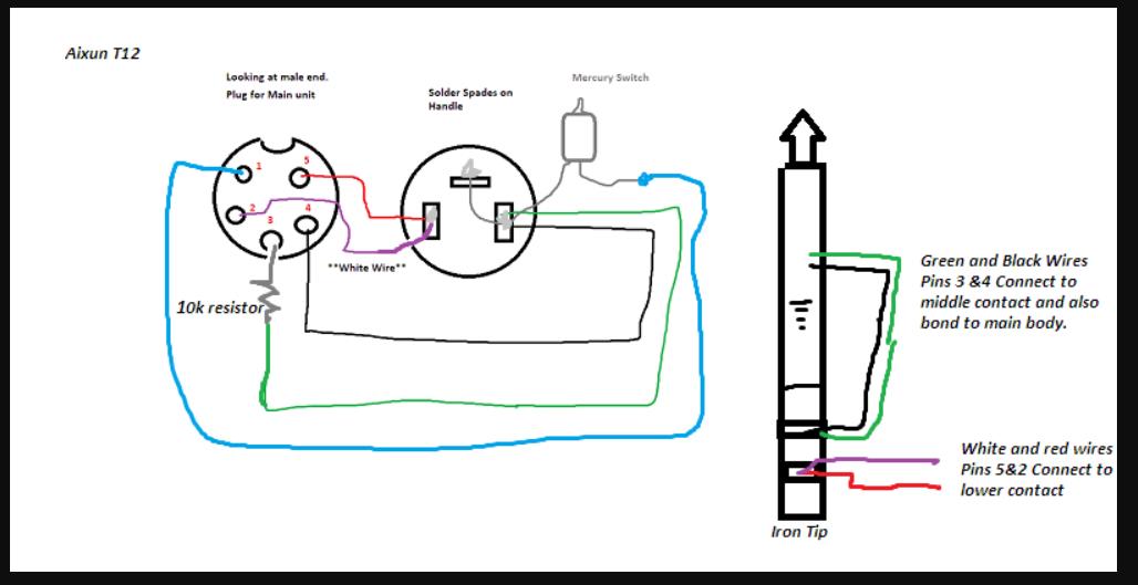

Приветствую, уважаемые коты.
Нужна помощь с этой станцией.
Отвалился проводок в разъеме подключения паяльника к станции и похоже я его неправильно припаял.
Регулировка температуры не работает теперь.
Может кто-нибудь выложить фото распайки этого разъема?
Станция Aixun t3A на жалах Т12
Заранее спасибо.

Нашел ответ на eevblog
Пусть здесь тоже будет, вдруг еще кому-то пригодится.
Распайка разъема ручки на жалах T12 для станции Aixun T3A
Существует два немного отличающихся варианта: с резистором 10 кОм и 4,7 кОм
Но по проводам все одинаково
Комментарий к файлу: Вторая версия
2024-05-14_15-01-55.jpg [61.2 KiB]
Комментарий к файлу: Распайка разъема ручки на жалах T12 для станции Aixun T3A
2024-05-14_14-58-53.jpg [49.43 KiB]
