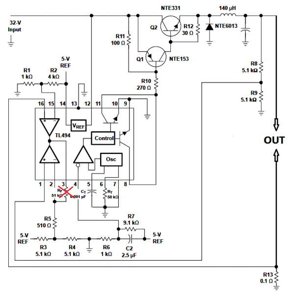

Всем привет!
Имеется блок питания 2.5кв полный мост. Все работает, но понадобилось мне управлять выходным напряжением через микроконтроллер. Все управляется, но под нагрузкой большая просадка напряжения, выяснилось, что напряжение от ЦАП поданное на вход усилителя ошибки, просаживается под нагрузкой блока питания вместе с напряжением на входе обратнй связи. Такое впечатление, что вход усилителя, накгружает микроконтроллер. Прчем когда ТЛка сама себя рулит, все работает отлично. Питание мкроконтроллера в норме, опорное напряжение беру внешнее с ТЛ494, не могу понять в чем причина.
Что посоветуете?

Без схемы все равно никто не поймет и не найдет где просаживается и просаживается ли вообще. И насколько вообще правильно сделана регулировка.

Без схемы все равно никто не поймет.
Схема чего? подключения выхода ЦАП к входу усилителя ошибки? Или схема делителя выходного напряжения и подключения ко второму входу усилителя?

Желательно и то, и то, плюс подключение ЦАП.

Разобрался, оставлю здесь, вдруг кому понадобится. Как я понял через резистор обратной связи, реально нагружался выход МК. Убрал его вовсе и все заработало.
Теперь маленький нюанс, пока МК стартует, блок выдает максимальное напряжение, нужно какую то задержку для старта
ТЛки придумать

Что за сказки вы нам рассказываете. Как высокоомные входы и резисторы могут грузить мк и наоборот? Если вы программист то почитайте за 4 вывод 494 и реализуйте плавный старт по нему либо через ваш мк либо просто прицепив большую емкость на этот вывод. Или у вас мк стартует через 5 минут после включения?

вопрос прежний , нужна схема.

Ножку ЦАПа к земле притянуть. Пока микроконтроллер загружается, то опорное ноль. Функция та же, что и у резистора с затвора на исток.
Если я правильно понял, то через резистор обратной связи от 3й ножки.
Спасибо!
