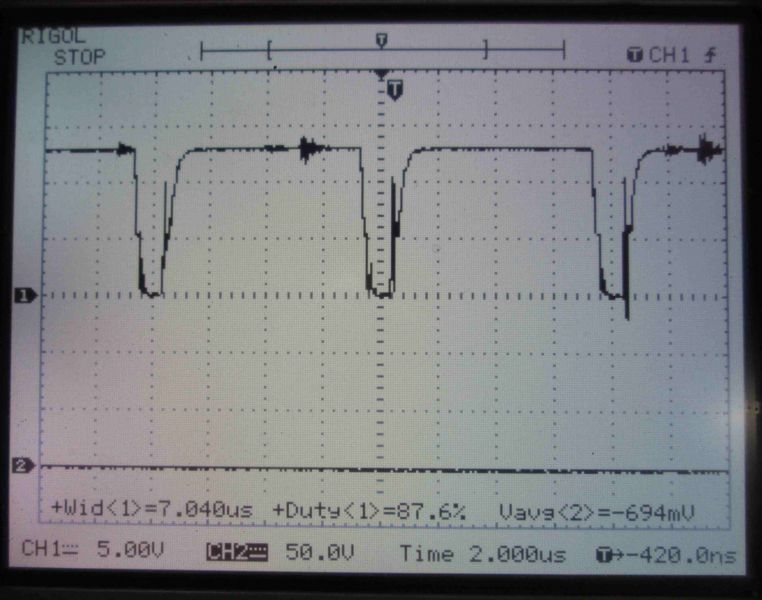

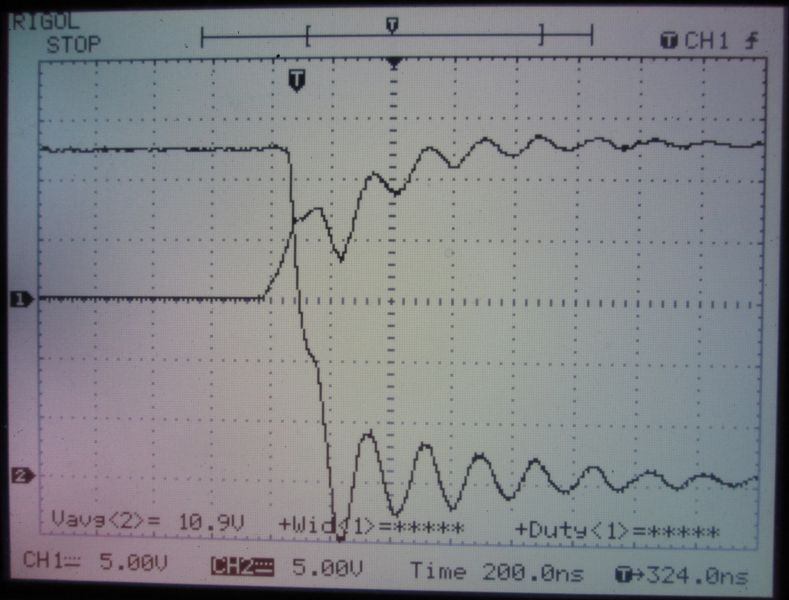

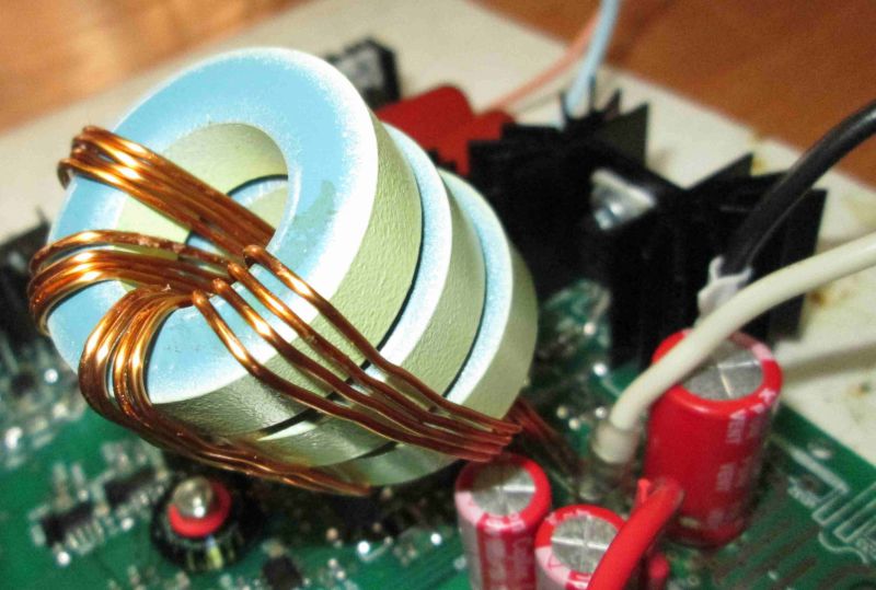

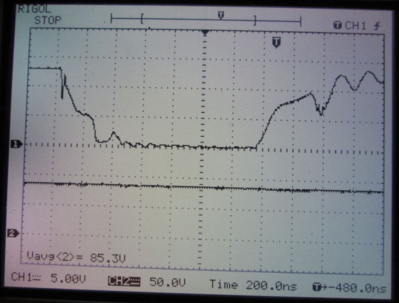

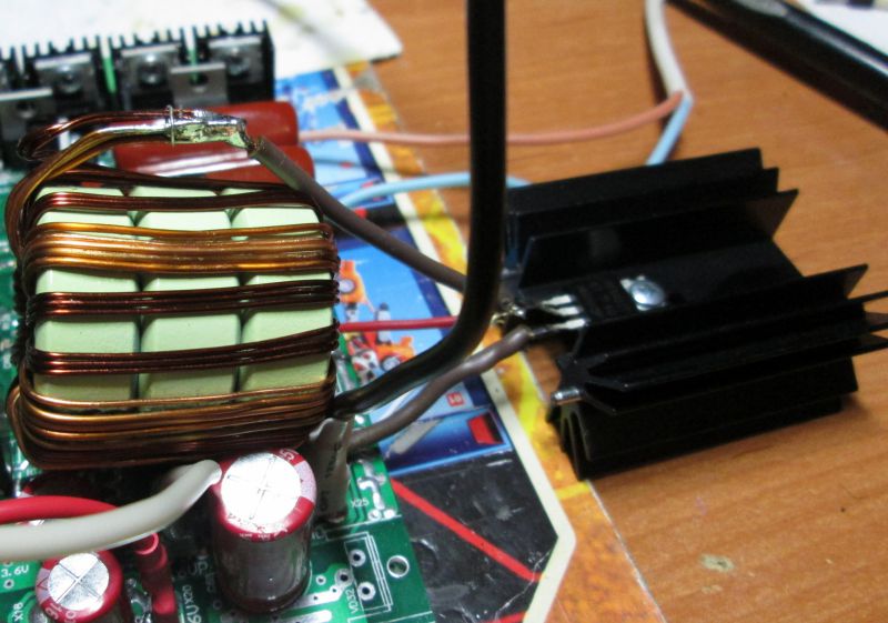

Помогите пожалуйста с мощным преобразователем с 12В в 150В с током до 2А
Пока достигается 100В при токе 0.7А, срабатывает ограничение по току транзистора. Дроссель и полевик достигают температур 70 и 90 градусов соответственно. Диод едва 40 градусов.
Дроссель мотал на одном двух и даже трех сердечниках материал 52 распыленное железо салатово-голубой, на каком сердечнике мотать чтобы не грелся как утюг?
Драйвер IR2101 затягивает фронты на затворе полевика
Осциллограммы на затворе
дроссель
схема

Он и будет как утюг у тебя выходное напряжение больше чем в 12 раз больше. В результате ток через транзистор ток с учётом КПД будет раз в 40 больше выходного. Делайте не дроссель, а дроссель трансформатор 1:10. Тогда ток и напряжение на транзисторе упадёт и можно будет применить низковольтный транзистор с малым сопротивлением канала.

Да пускай он у вас будет золотой.
Можно использовать не дорогой транзистор и КПД будет больше. Сделайте дроссель трансформатор и вы без труда получите что хотите.
И на затворе импульсы станут лучше ступенька Миллера намного уменьшиться.

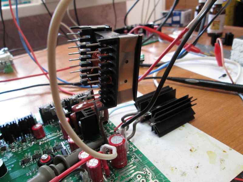

дроссель
3 витка + 17 витков
осциллограммы
импульсы обрезаются через срабатывание защиты по току 50A
сигнал на затворе не сильно изменился, выходное напряжение снизилось до 85В и ток на 140Ом уже 0.6А наверное из-за длины намотки дросселя
транзистор и дроссель 90 и 60 градусов соответственно
Я так понимаю, что переменная составляющая в токе дросселя значительная, каким сердечником заменить чтоб не так грелся? кулмю?

Обычным ферритом с зазором.

какой драйвер использовать вместо IR2101 или на чем собрать чтобы фронты в были круче а не такие затянутые, или эти годятся?
канал1 - затвор канал2 -сток
150В 2А - это 300Вт вроде немного

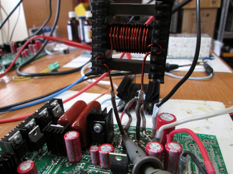

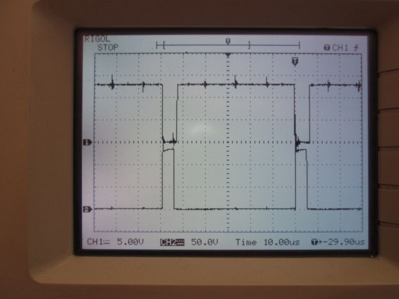

усовершенствовал драйвер полевика и намотал дроссель на ферите с зазором одна половина зазор 2мм, другая беззазоровая
канал 1 - затвор канал 2- дроссель
результат получше 130В на 140Ом 0,92А - это ближе и направление верное
провод на дросселе греется как утюг, 80градусов, но феррит холодный, что не может не радовать
посоветуйте пожалуйста, как рассчитать дроссель на феррите с зазором, как выбрать размер зазор и провод и т.д.

Такой дроссель надо мотать жгутом из проводов диаметром 0,4-0,5мм.
Рассчитать можно программами старичка.
