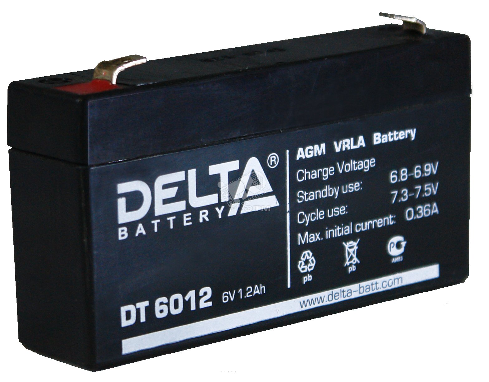

Здравствуйте.
Помогите найти схему зарядного устройства для 6-ти вольтовой кислотной батареи dt 6012 (как на фото)
Надо вставить в приемник, он от четырех больших батареек на 1.5 вольта питается, дорого очень их менять.
Место внутри уже нашел, а схему найти не могу. Хочется что бы при включении в сеть шел заряд и при полном заряде прекращался и чем нибудь сигнализировал, светодиодом или лампочкой.

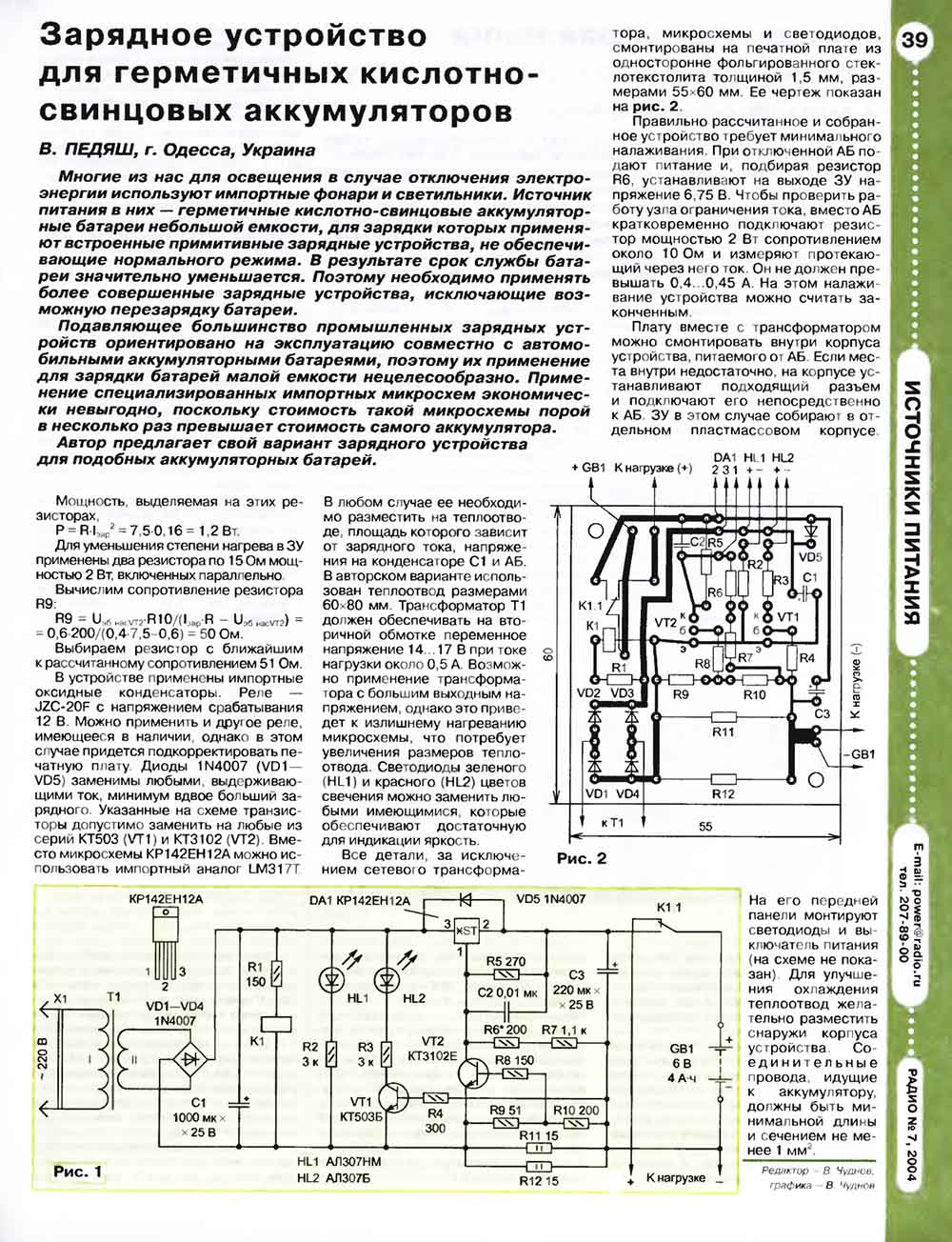

Благодарю.
Не знал какие слова вбивать, все выдавало схемы для автомобильных батарей.
Остановились на схеме из радио.

Tl431 как стабилизатор напряжения и lm317 как стабилизатор тока. Ну и несколько резисторов

Не подскажите. Можно КРЕН12А заменить на КРЕН8А в схеме из радио? Все нашли, а стабилизатора такого нет, есть 5а и 8а или лучше съездить за 317Т. В магазе сказали 12а нет, есть 317Т
 Заголовок сообщения: Re: Зарядное устройство на 6v для dt-6012
СообщениеДобавлено: Пн окт 09, 2017 16:11:01
Рейтинг сообщений: 2203
Сообщений: 19124
Нет, тебе нужно регулируемый от 1,25 вольт. Те фиксированные

- КРЕН12 и LM317 - это функционально ОДНО И ТО ЖЕ,
- многие (не "узкоспециализированные") ЗУ для "лития" можно ЛЕГКО перенастроить для зарядки "свинца" - у них один и тот же "алгоритм" зарядки- CC/CV, то есть сначала заряд стабильным током до достижения "порогового (максимально допустимого для данного аккумулятора) напряжения", и потом переход на заряд "стабильным напряжением"..
Только у лития напряжение 4,2 (4,1) вольта, а у свинца- 7,2~7,5 вольта, и ток- у лития допустим 1~2 С (ёмкости), а у свинца - до 0,25С..
(максимальные режимы написаны на вашем аккумуляторе)

Можно КРЕН12А заменить на КРЕН8А в схеме из радио? есть 5а и 8а или лучше съездить за 317Т. В магазе сказали 12а нет, есть 317Т
Вы читать умеете? В ВАШЕЙ статье чёрным по белому написано:
"Вместо КРЕН12А можно использовать импортный аналог LM317T"!!!

- "свинец".. Как раз про аккумуляторы 6 вольт 1,2 (1,3) а/ч, применяются в кассах типа Элвес-Микро-К.
В самом аппарате стоит контроллер заряда, который работает по циклу CC/CV,
Вроде как "свинец" ставят в бесперебойники или используют в качестве "резервных источников питания", то есть, они должны уметь работать в режимах "постоянного подзаряда".. А вот и НИФИГА!!!
Если аппарат не отключать от ЗУ, то аккумулятор "живёт" максимум пару лет, но, вот если аппарат эксплуатировать "правильно" - то есть, отключать от ЗУ при индикации "аккумулятор заряжен", и подключать только тогда, когда аппарат просигнализирует, что "аккумулятор разряжен", то тогда свинец там живёт ДОЛГО.. (попался аккумулятор возрастом 5 лет, который показал вполне приличные параметры при пробном цикле заряд/разряд, но там пользователь чётко выполнял "инструкцию по зарядке аккумулятора".. :))) :)))
