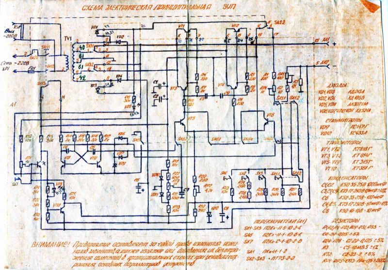

Всем добрый вечер. Есть зарядное устройство-преобразователь Ореол. Изделие времен Советского Союза. Не получается добиться 2А и 4 А. Нужно сказать что попалось оно со сгоревшим трансформатором и спаленными транзисторами. При работе в режиме БП напряжения соответствуют.
Схема преобразователя зу Ореол.jpg [221.48 KiB]

А вопрос то у тебя в чем?
Берешь мультиметр, и каждый резистор и транзистор прозваниваешь, и каждую кнопку прозваниваешь во всех режимах.
Есть две проблемы - нет контакта там где нужно, и есть контакт там где не надо.
Причем у тебя скорее первое, чем второе, т.к. второе уже проявило себя в виде сгоревших деталей.
Когда этап прозвонки будет закончен, и если устройство к тому времени не начнет работать как надо, то ставишь его в нужный режим, рисуешь внятную схему с переключателями, находящимися в этом режиме, и тупо относительно схемной массы наносишь на схему все напряжения. Потом по схеме и карте напряжений задаешь вопросы.
Ну или к мастерам неси, на мой взгляд - только так, без вариантов.

Сообщений: 20
Проблема была в том что он мне попался в руки со сгоревшим трансформатором и как следствие со сгоревшими транзисторами VT1 и VT2. Транзисторы понятное дело были заменены. Трансформатор смотан витки посчитаны и был отдан в намотку с указанием сколько витков для какой обмотки надо намотать ну и сечение само собой. Вопрос состоял в том что бы разобраться как организовать смещения на VT3 VT4. Потому как с питанием схемы управления и силовые цепи уж очень сильно накручено. А так же как управлять гистерезисом ( имеется ввиду отслеживание напряжения на аккумуляторе, отключение ЗУ при достижении например 14.2 вольт и саморазряде или успокоении электролита и включении при падении напряжения например до 13.6вольт). Вариант отсутствия контакта и наличия как то не работали. Потому как нужно было подобрать режимы транзисторов. При этом данный зверь еще работает в режиме преобразователя из 12 вольт 220. В принципе все было сделано путем экспериментов, а хотелось услышать умные идеи и мнения с расчетами. Может конечно многого хотел ))) .
