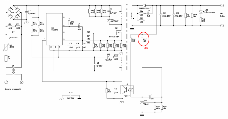

Приветствую :) Переделал ноутбучный БП с вот такой схемой:
А конкретно уменьшил резистор R7. В холостом ходу напряжение на выходе плавает 11,8 - 12B а когда подцепил нагрузку (куллер) то вообще напруга стала подаваться импульсами с частотой примерно раз в секунду, только благодаря выходным емкостям кулер не останавливался.
Но самое интересное что когда выдергиваешь БП из сети в момент пока разряжается высоковольтный кондер напруга стабилизируется ровно на 12В и не прыгает :shock: Из за чего такое может быть?
Левая часть выполнена на малоизвестной CP015ND, один единственный электролит идет плюсом на 1-ю ножку, я так понимаю это самопитание микрухи. При работе напруга на ней прыгает 16-20В а в момент выключение замирает на 15,2 вольта. Откуда там может быть перенапряжение если его понизили :dont_know:

Ну по току-то недогруз явный. Не проще будет добавить к 19в выходу стабилизатор на 12в. Можно на разной элементной базе - 7812, LM317 или на 4х деталях - резистор, транзистор, стабилитрон, электролитический конденсатор
Более сложный вариант - http://radiokot.ru/circuit/power/supply/36/

mikes357 в смысле недогруз по току? Что это означает? Я не люблю извращаться с дополнительными стабилизаторами, по мне гораздно приятнее и проще "вылечить" в корне)
goldmen8 до переделки все ОК было, 19 держал стабильно.
Прочитал много статей по переделке именно ноутбучных БП, там основная проблема была в нехватки тока самопитания на ШИМ, у меня же получается что то инородное - думаю нада подумать почему при выключении напруга самопитания стабилизируется, но самое что интересное в ШИМках же нет защиты от перенапряжения по питанию :dont_know: Возможно эта напруга подается куда то еще в цепь которая регулирует работу, с этим завтра уже ковыряться буду...

goldmen8 а нафиг мерить все подряд в блоке который работает? Конечно по этому до переделки я даже и не задумывался о том что бы замерить - прыгает на нем самопитание или нет :)
Резик там SMD был, уже потерялся, но по моему он был на 56 ком (сейчас стоит 30ком) думаю поставить обратно и посмотреть реакцию...
R3 то же получается редактировать? Хотя почему? Ведь у него нет нагрузочного резика и что на 19-ти что на 12-ти в холостом ходу ток равен нулю! А под нагрузкой в 100мА это по моему то же не имеет значения для блока с выходом 4,5А...
смысл? Вам же написали - питания ШИМке не хватает. Этим надо заниматься, обмотку там домотать надо. Вы ж выходное уменьшили с 19 до 12, значит и питание упало с X до Y (посчитайте простой пропорцией, измерив Х в нормальном, недоработанном варианте). А этого Y ШИМке мало под нагрузкой. Вот и добавить виточков в питание. Иногда прям сверху наматывают. Ну а остальные игрs (в холодной части) - мёртвому припарки.

Как вариант, то сделать внешнее отдельное питание микросхемы....)
Доматывать ничего не надо, полная хрень получится. :shock:
Надо сматывать (убавлять) вторичную обмотку, т.е. транс нужно перебирать (перематывать) :solder:
и прежде чем что то переделать надо параметры работы максимально "сфотографировать", рабочие режимы максимально измерить и записать. И не надо голову морочить, что делать и как мне быть... Блоки разрабатывают и изготавливают для определённого применения (ток и напряжение) с максимально возможным КПД.
Залез... :shock: по простому не думая что то изменил... :facepalm: то и получил. :cry:

Я когда то тоже уперся в такую проблему при переделке БП. Оказалось что шим работает при минимальном напряжении 14в и при максимальном 21в. Потом просто нашел китайский БП для ноутбука Lenovo построен по такой схеме:
Да, надо. Это - правильный путь. Но он более трудоёмок чем домотка питания, коты на домотку-то с трудом соглашаются, а убедить отматывать вторичку :shock:

Подцепил нагрузку помощнее - запустился :) Действительно видать самопитания на холостом ходу не хватало, а запустился он при токе 250мА. Блок целиком залитый и речи что бы транс перематывать не может быть! Да и такой балласт запихивать в него то же некуда :( Может быть кинуть резик с +310 на пару мОм на самопитание? В пределах 2мОм с плюса не прозванивается, может быть его там и нет вообще...
 Заголовок сообщения: Re: Переделка ноутбучного БП под 12V - некорректная работа
СообщениеДобавлено: Ср авг 10, 2016 21:30:23
Зарегистрирован: Пн сен 23, 2013 16:01:43
Сообщений: 320
Я тут что подумал: Например включаем блок без нагрузки, и если цепь самопитания запускается по принципу автогенерации то на нее идет бОльшая часть энергии, так как в нагрузку уйти она не может. Возможно по этому принципу построена первичная защита по току - что без нагрузки, что под большой нагрузкой на самопитание будет повышенное напряжение, и при достижении определенного порога напряжения самопитания ШИМка отрубается... Это как раз похоже на мой случай - в холостом скачет 16-20В а в режиме на ней около 15,5В :)
