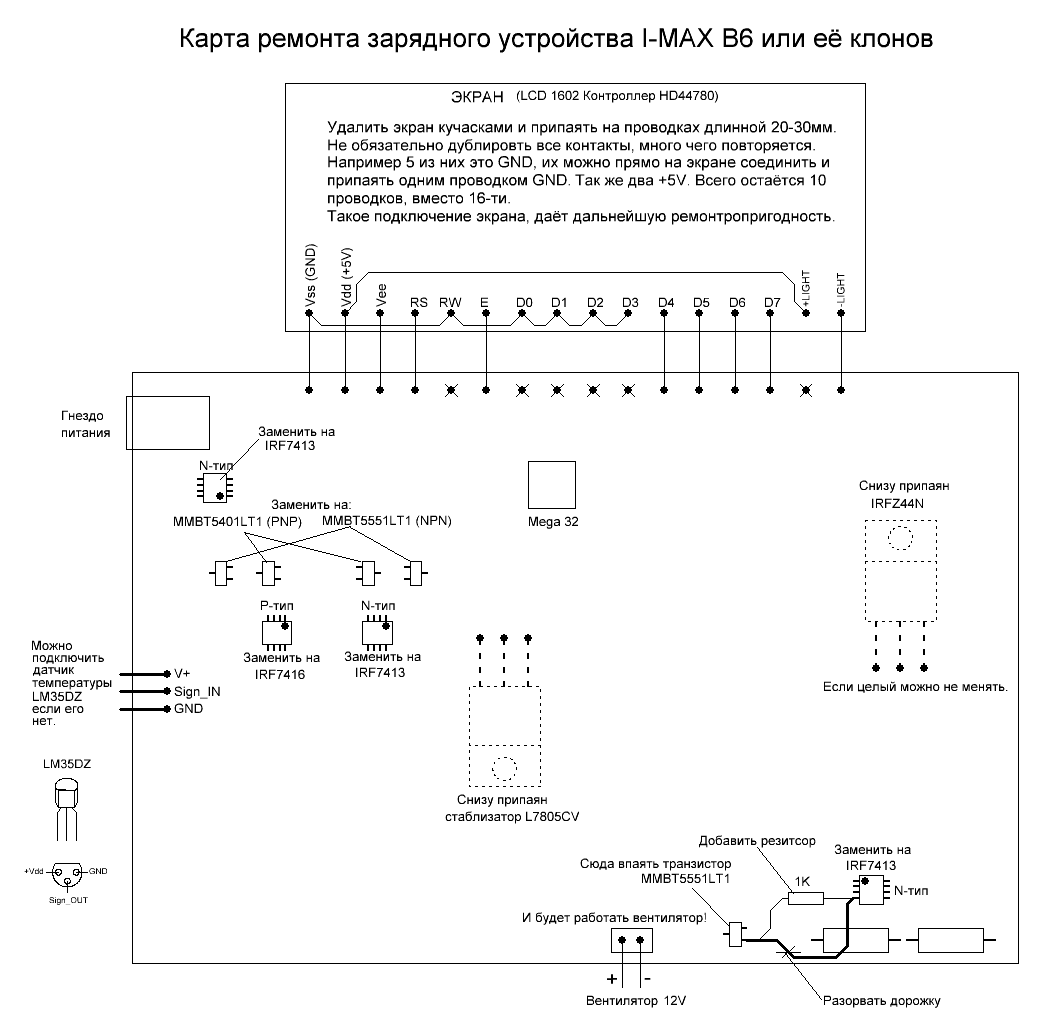

Автор:  Freiwind [ Сб мар 31, 2012 20:57:01 ]
Заголовок сообщения:  Re: Поломка зарядки Imax b6
Вот здесь почитайте:
http://forum.rcdesign.ru/f8/thread189907.html
Ну и вложения гляньте. ;)
I-MAX-B6_Map_repair.GIF [36.51 KiB]
RC-Power_BC6_Charger.pdf [163.34 KiB]

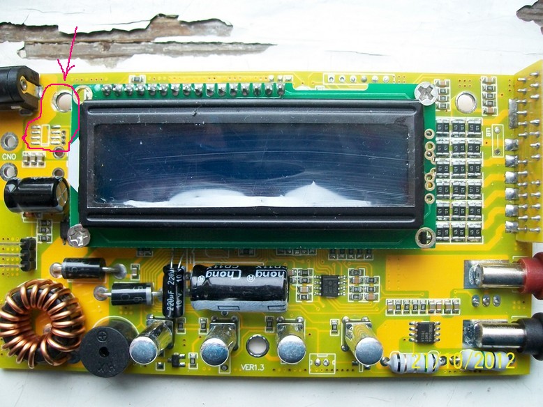

парни- приехала с экстрима эта зарядка. сразу открыл и... сюрприз. не хватает элементов ,судя по фоткам из нета. в левом верхнем углу нету транзисторной сборки--подскажите ДЛЯ ЧЕГО ОНА. и ещё ,одно из трёх отверстий для крепления платы к корпусу-то что выше недостающего элемента, соединено с минусом питания, а на фотках с нета там нету связи. пожалста рассудите
плата imax.JPG22.jpg [223.38 KiB]
плата imax.JPG22.jpg [222.18 KiB]
Автор:  dracon [ Вс окт 21, 2012 17:27:17 ]
Штука в соике похожа на мосфет.
А подохло очень просто - вы обошли защиту от переполюсовки! 8)
У меня есть этот зарядник. Там алгоритм прост - при активации программы она проверяет напряжение и полярность подключенного акка, потом дает напругу. Вы дали ей потестить пустоту, потом переполюсовка, все законно. Нужно было сбросить в начало программы, а потом подключать, она бы снова стала тестить и ругнулось бы. :)
Нужно то, что еще читается с взорвавшегося корпуса. И да, эти зарядки отличаются друг от друга, первые были одно, а потом китайцы научились выкидывать из них "лишнее" и теперь дешевые В6 отличны по количеству компонентов и функций от более дорогих собратьев :).
Автор:  bdw [ Вс окт 21, 2012 17:58:56 ]
факт в том, что я ни разу ещё не включал сей прибор-он вчера приехал, и я его сразу разобрал-включать боюсь без детали, и ещё вверху разрыва нету на креплении платы с минусом питания
Автор:  dracon [ Вс окт 21, 2012 18:49:28 ]
Ну и включи.
Чего бояться то?
Ну выбросили они чегото, скорее всего защиту какую нибудь, и все. Более вероятно выброшена схема термоконтроля, работающая только с внешним сенсором и в 98% случаях неиспользуемую и штатно.
Нужно потестить и все.
