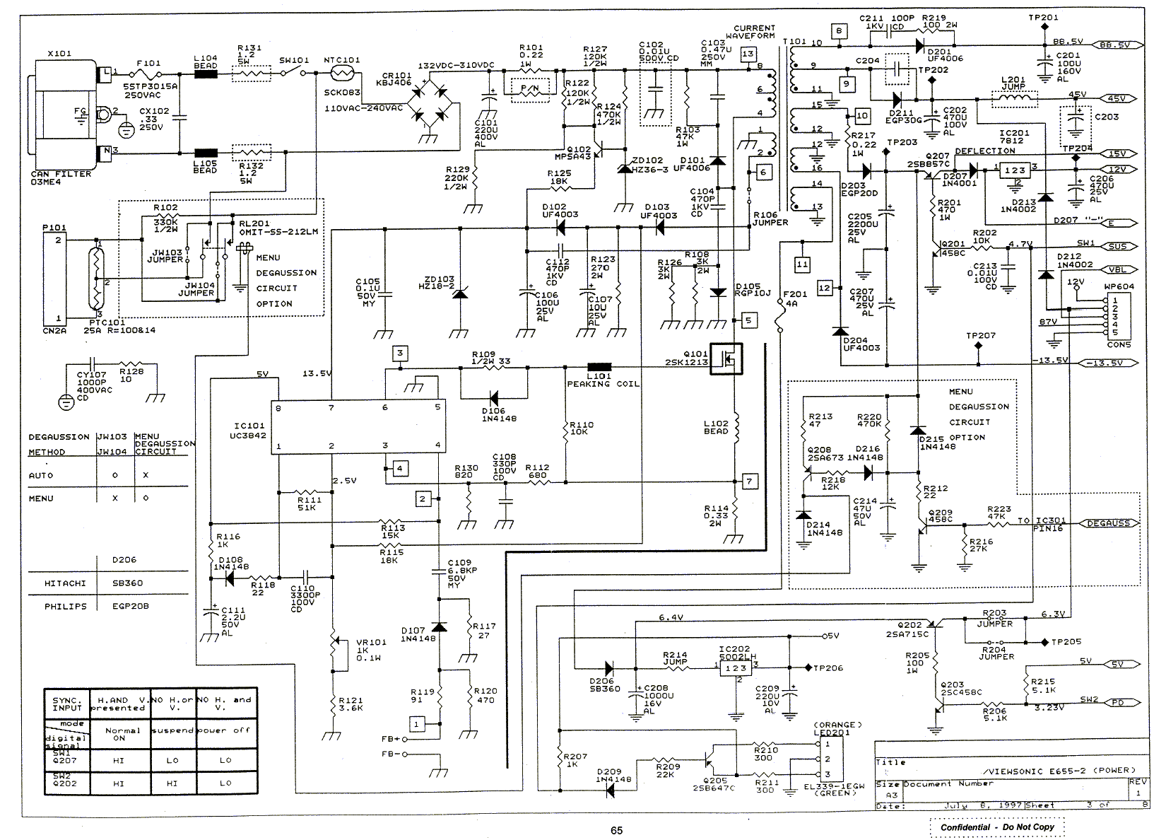

 Заголовок сообщения: Re: Вопрос владельцам Б5-47 и подобных
СообщениеДобавлено: Вс апр 29, 2012 19:06:39
Карма: 145
Рейтинг сообщений: 6059
Сообщений: 36292
Откуда: г.Мариинск
В схемах с оптопарой имеет смысл отключить усилители ошибки в 494, а использовать TL431 во вторичке.
Оптопара цепляется между 14 и 3 выводами, устойчивость достигается коррекцией TL431.
Становятся лишними R1,R4,R5, R6, и С1.
Последний раз редактировалось Телекот Вс апр 29, 2012 22:28:43, всего редактировалось 1 раз.
СообщениеДобавлено: Вс апр 29, 2012 19:22:59
Рейтинг сообщений: 124
Зарегистрирован: Пн июн 07, 2010 22:56:01
Сообщений: 801
Откуда: SU
внес изменения конструкцию ПП
габариты ПП 90х125 + 15 мм под крепеж (см вложение)
предполагается что плату вставлять в освободившийся слот а самом БП
возможно ли применить транс от БП ЭЛТ монитора ? схему прилагаю
можно взять для самопитания напряжение с ТР1 выводы 1-2 (см документацию на Б5-4х) на них 20в на хх
но тогда к другому БП уже не подключить((((
Комментарий к файлу: БП от viewsonic E655
power.gif [142.54 KiB]
b5_upd_v011.zip [189.88 KiB]
