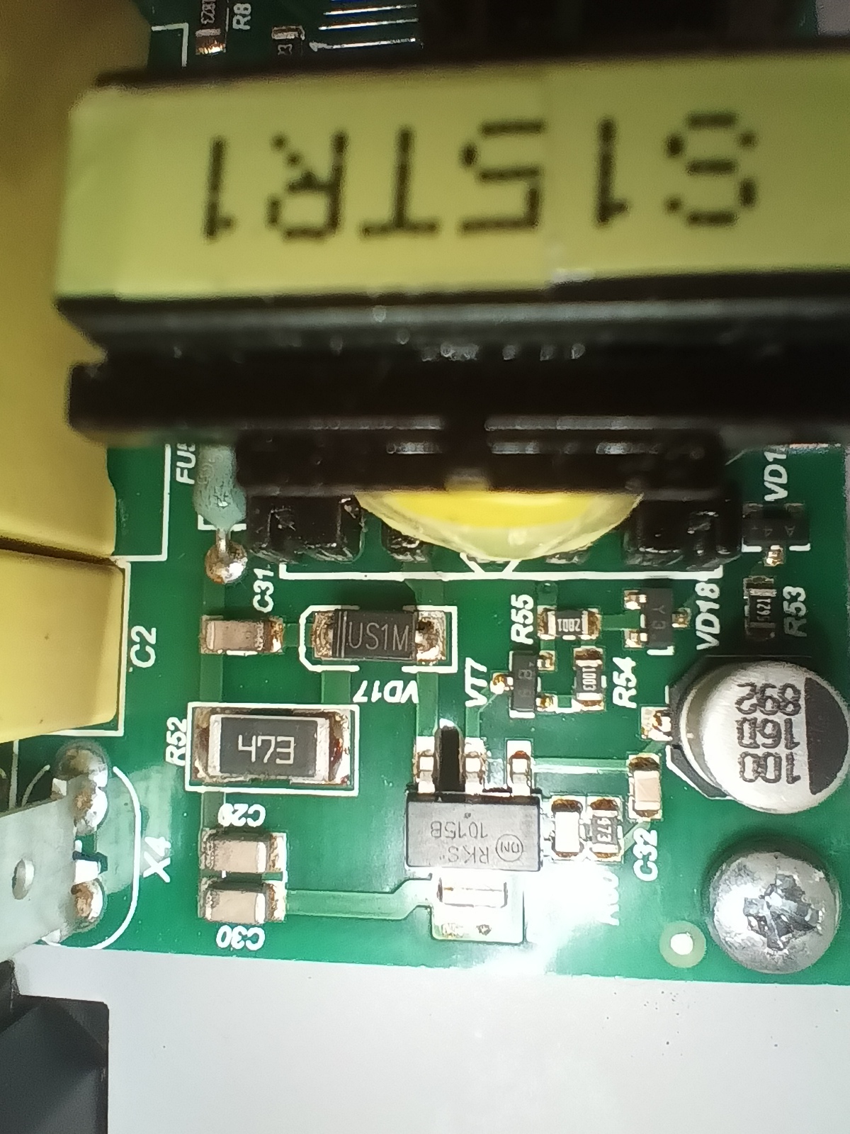

Здравствуйте, перестал включаться инверторный стабилизатор штиль инстаб 550, шим в корпусе sot223, маркировка 1015b, нигде не могу такой найти, подскажите пожалуйста где заказать или что вместо него можно поставить. Фото кусочка платы - https://img.radiokot.ru/files/112925/3o1y2kpkha.jpg

Это NCP1015 на 100кГц, поставить можно такие же в ДИП корпусе или TNY264-266.

Большое спасибо, за помощь, я зациклился на 100 кГц и думал другие шимки звенеть будут.
Добавлено after 20 minutes 20 seconds:
Заказал в дип корпусе, ncp1015ap10, он тоже 100кгц, ещё раз спасибо за помощь
