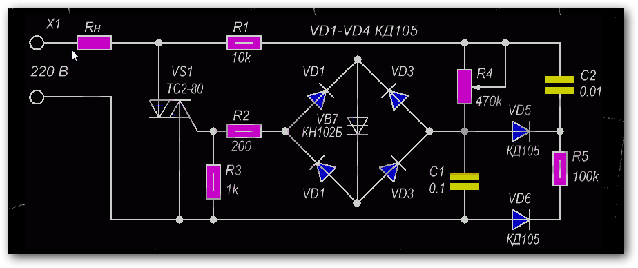

Собрал о такой схеме симисторный регулятор мощности замеряю на концах провода напряжение а там только 230V и не чего не регулируется, схему проверил несколько раз вроде все правильно в чем может быть причина подскажите.
VB7 у меня динистор DB3, R4 - 300Ком. С2 - 333 (0,033мкф) VS1 - BT136.
На каких концах ?

strengerst писал(а):
VB7 у меня динистор DB3, С2 - 333 (0,033мкф) VS1 - BT136.
А что схемы для ваших деталей не нашлось? Зачем городить такой огород для динистора КН и ставить DB?
Возьмите схему под ваши детали, их в инете куча, к примеру.
http://forum.guns.ru/forummessage/97/742082.html
Для проверки не чего измерять не надо обычный вольтметр не сможет правильно работать после симисторного регулятора.
Включите в качестве нагрузки лампочку накаливания и проверяйте. Такие регуляторы предназначены в основном для активной нагрузки.

Вот еще одна типичная схема на DB3 и BTA136
http://www.electronicecircuits.com/electronic-circuits/filament-light-dimmer-circuit

За силочки спасибо но мне необходимо моторчик на 36 вольт запитать от 220 вольт. Если мультиметром не проверить как в таком случаи его не спалить? Подключить лампочку и измерить напряжение на ее выводах?

Подай на лампочку 36в, запомни её яркость и подбери такую же после регулятора. Но это плохая идея питать низковольтный мотор от сети через регулятор мощности. Возьми трансформатор, и развязка будет. Безопасность тоже надо соблюдать.

Трансформатор нынче дорого стоит, и по габаритам мне его не запихнуть в корпус к моторчику который надо запитать, мало место для моневров. А если подключить лампочку на 60 Ватт, через амперметр и и отрегулировать на нужный нам ток это 60/36=1,66(А); Что будет равно 36 Вольтам.

У лампочки нелинейная характеристика сопротивления.

Собрал эту схему в место нагрузки подключил светодиод через 100 Ком и диодный мост. Светодиод горит а свечение не меняется как не крути резистор. В чем причина?

Я что лампы накаливания не смог найти, не годится этот регулятор для такой нагрузки. Причина в том что не слушаешь что говорят.
