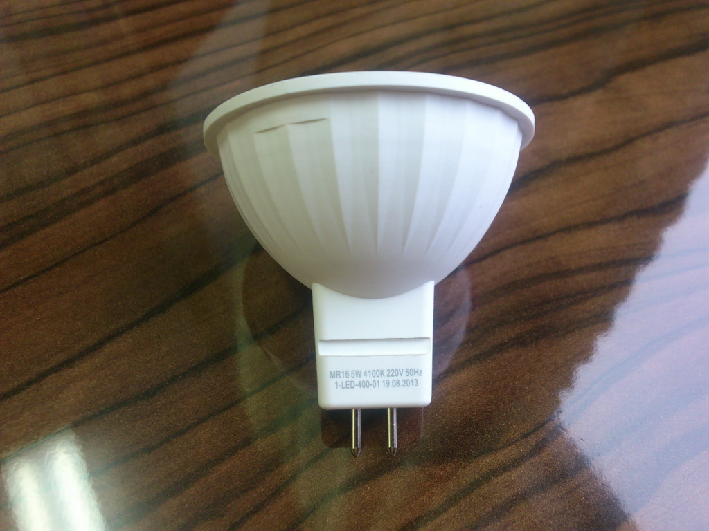

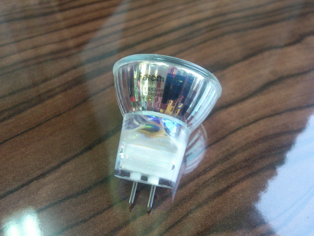

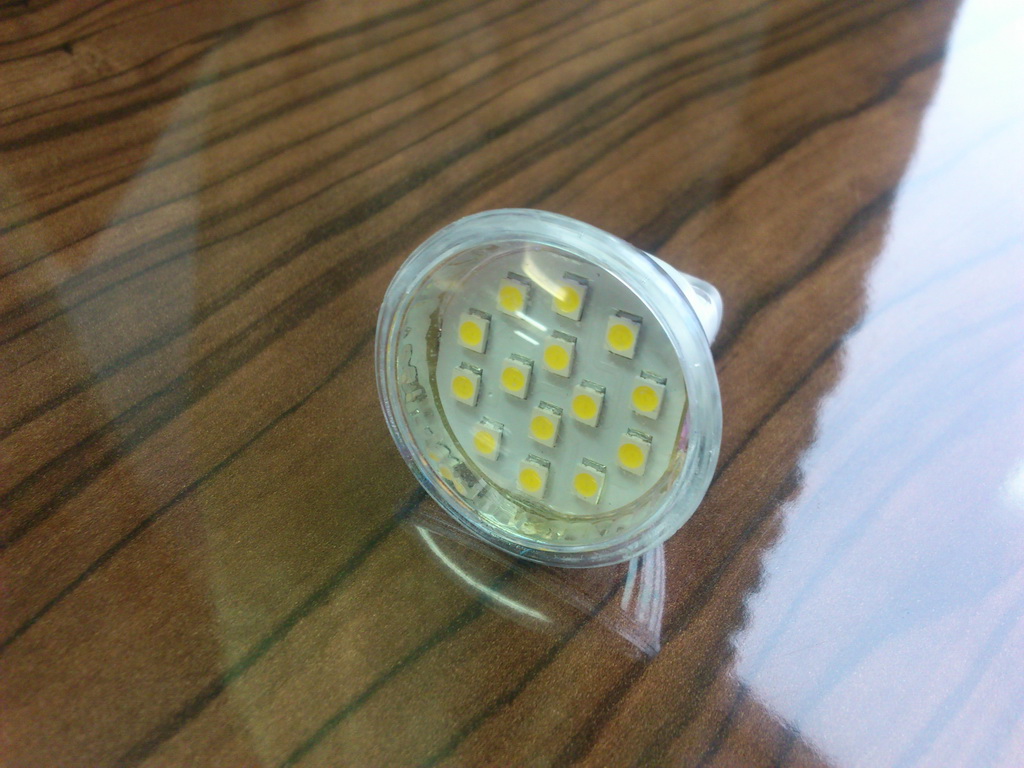

Возник у меня вопрос по экономности бытовых LED ламп, действительно ли они потребляют меньше мощности? Что-бы долго не рассуждать, перехожу сразу к практике. Для эксперимента взял 2 лампочки с цоколем G5.3: первая фирмы Feron заявленной мощностью 1Вт (14 светодиодов), вторая - Maxus мощностью 5Вт (30 светодиодов), цветовая температура 4100К.
По идее заявленная мощность должна соответствовать потребляемой от сети, но не так все просто...
Тест 1: лампа 1Вт. Ток потребления этой лампочки составил 21,35мА при напряжении 228В, Считаем: 0,02135А*228В=4,87Вт!!! Где обещанные 1Вт? Измерения проводились японским мультиком SANWA PC500a. Насколько я понимаю, мультиметр измеряет действующее значение тока и напряжения. Итог: потребляет в 4,7 раза больше, чем заявлено!
Тест 2: лампа 5Вт. Ток потребления этой лампочки составил 66,1мА при напряжении 228В, Считаем: 0,0661А*228В=15,07Вт! Отличие в 3 раза!
В принципе это легко объясняется. Допустим все 30 светодиодов подключены последовательно (должно так быть), напряжение одного светодиода примерно 3,2В. Напряжение 30-ти: 30*3,2=96В, при токе 0,0661А они будут потреблять 0,0661А*96В=6,35Вт - в это я поверю. Остальные 228В-96В=132В будут гаситься на схеме преобразования, а это больше 8Вт. Это конечно грубый расчет, но другого объяснения у меня нет. Как правило это напряжение гасится на резисторе.
Интересно сколько потребляет 20 ватная LED лампа?:)
То есть указывается мощность чисто светодиодов?! Тогда логично следует вывод: наиболее экономичны лампы, у которых больше светодиодов и все они соединены последовательно. Предполагаю, что есть светодиодные лампы, у которых встроен "нормальный" драйвер со стабилизацией тока с ШИМ модуляцией. В таком случае можно снизить потери на нагрев.
Предлагаю выкладывать сюда Ваши практические тесты для более объективного исследования. Может в чем то я не прав, поправьте.

Ну такая тенденция только у ламп с самым плохим, конденсаторным балластом, и не нужно смотреть на их "крутые " названия и фирмы- лампы собраны на коленке. Нормальные но-нейм, китайские балласты- обязательно имеют трансформатор, по сути, это обратноходовые источники питания со стабилизацией тока.
Во первых, не действующее, а СРЕДНЕЕ, но калиброванное как действующее.
А во вторых, действующее значение тока не означает, что этот ток чисто активный.
Ваша ошибка состоит в том, что Вы меряете МОДУЛЬ комплексного значения тока, а не его активную компоненту, которая и крутит счетчик...
Можете воткнуть Ваш мультиметр в режиме измерения тока в сеть через емкость в 10 нФ (допустимое напряжение емкости должно быть не менее 400 вольт) и померить ток через емкость. Он будет равен 0,7 мА. Но только вот счетчик этот ток крутить не будет....

Сначала надо почитать основы электротехники и уже потом кого то обвинять.
Производителем заявлена активная мощность которая крутит счетчик, а вы измеряете комплексный ток ( активный плюс реактивный).
Реактивную мощность счётчики не учитывают, кроме того реактивная мощность может совсем не проходить через счётчик.

Измерить активную компоненту тока амперметром с двумя клеммами НЕВОЗМОЖНО ДАЖЕ ТЕОРЕТИЧЕСКИ.
Потому что ток сам по себе не может быть активным или реактивным. Все зависит от его фазового сдвига относительно НАПРЯЖЕНИЯ в сети.

Я тоже таким вопросом задавался... Проверял эту "идею" я при помощи вот такого "китайского ваттметра".
Шеф, Аналогично!
Проверял тремя типами электронных ваттметров - результат считается только по активной составляющей.
