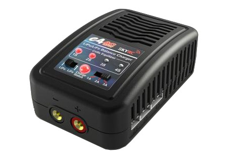

2) Нужен вероятно другой зарядник.ИзображениеИсточник: http://2a3a.ru/li-po/
3) Нужен совет что еще нужно к СБ из прибомбасов чтобы можно было заряжать автоматический. Т.е. без контроля человека. Это вообще не камильфо вариант сидеть следить.
Вес рюкзака СТРОГО ограничен. Через трое суток ноги разбухают ниже колен как у слона если перегрузить рюкзак. Проверено на практике. И тогда уже шутить совсем не хочется. Я понимаю что сидя у компа можно приколоться. И сказать избитую фразу "кому сейчас легко и т.д." Но я и понимаю что даже не правильный расчет запасов еды(или не правильный расход) может привести к летальному исходу. По этому все просчитывается до мелочей не ради шуток. А чтобы пройти нормально маршрут.
С уважением.
Вот один из простых бюджетных вариантов:
SkyRC E4 Balance (LiPo/LiFe, AC220V, 20W, 3A)
Зарядное устройство SkyRC E4 BALANCE для LiPo/LiFe аккумуляторов
Высококачественное бюджетное зарядное устройство SKYRC E4 BALANCE с встроенным балансиром работает от бытовой сети переменного тока AC 100-240В и предназначено для зарядки в режиме балансировки Li-Po или LiFePO4 батарей, состоящих из 2-4 элементов, ток заряда может достигать до 3А!
Вы можете выбрать необходимый ток заряда 1A/2A/3A в зависимости от емкости батареи.
На корпусе зарядного устройства расположено два переключателя, один из которых используется для выбора тока, другой - для выбора типа батарей. После включения зарядного устройства, выберите тап заряжаемой батареи, выберите ток зарядки, подключите аккумулятор, и зарядное устройство начнет работать.
SKYRC E4 BALANCE имеет один светодиодный индикатор, который показывает состояние зарядного устройства и четыре светодиодных индикатора состояния каждой ячейки батареи.
Встроенный блок питания позволяет подключать зарядное устройство напрямую к розетке бытовой сети.
Питание от переменного тока 100-240В: можно использовать это зарядное устройство во всем мире и не беспокоиться о каких-либо повреждения, вызванных неправильным входным напряжением.
Зарядка в режиме балансировки напряжения каждой ячейки продлевает срок службы батареи.
Характеристики:
Входное напряжение: 100-240В, 50-60Гц
Выходная мощность: 20 Вт
Зарядный ток (выбираемый переключателем): 1А, 2А, 3А
Тип батареи: LiPo/LiFe
Количество заряжаемых элементов: 2-4S
Ток балансировки: 200 мА
Вес: 176г
Источник:http://2a3a.ru/#!/SkyRC-E4-Balance-LiPo-LiFe-AC220V-20W-3A/p/46970731/category=318532
