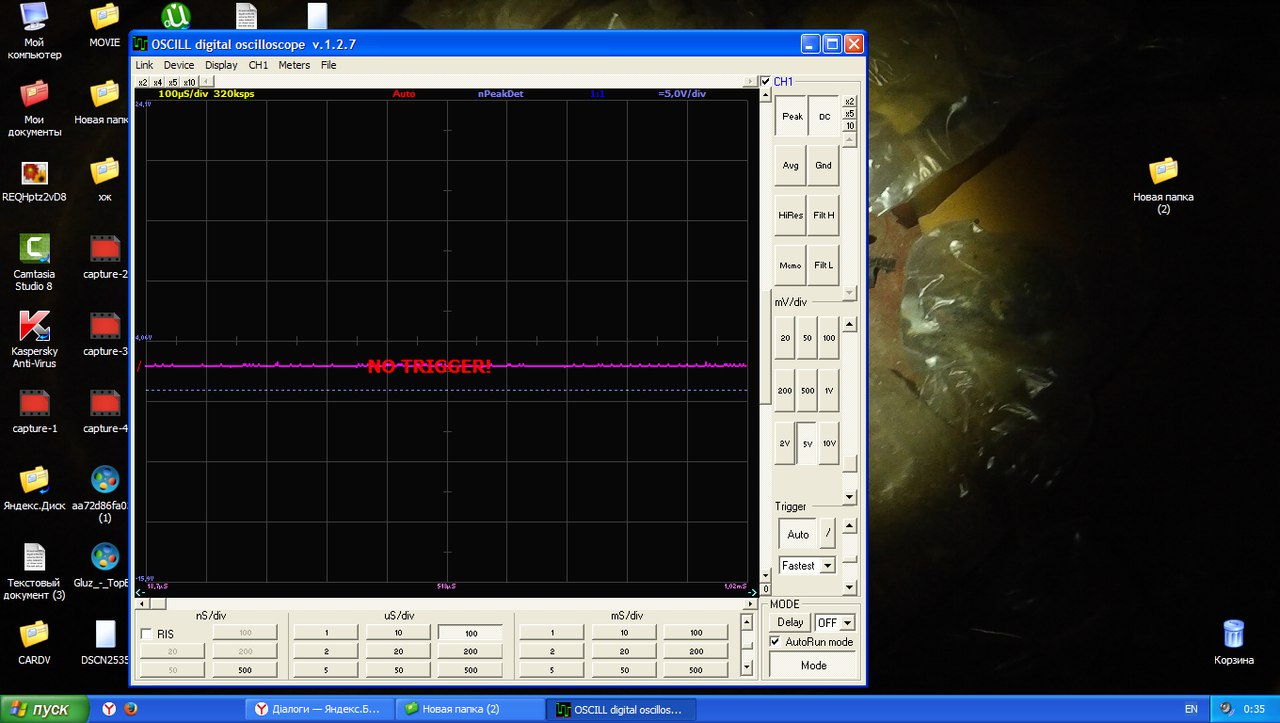

Добрий день!
Возникла такая проблема при переделке атх.
Фотка переделки №1!
Скрини зделани когда на виходе било 5в!!!
При при подключених измерения напряжения на виходе бп атх напряжения регулируетця 0-5 вольт на 8-11 виводе, №2 фотка вот такая абра кадабра (
И вот такое делатця на 1 виводе фотка №3
на 2 виводе фотка №4
на 15 виводе фотка №5
на 16 виводе фотка №6
Когда я отпаял 5,6 виводи измерения напряжения
регулировка напряжения от 0-16 дальше сразу пригает до 25 и максимум 25.3V
Фотки осцилограм прилагаю когда на виходе било 25V
8 виводе фотка №7
1 вовод фотка №8
2 вивод фотка №9
15 вивод фотка №10
16 вивод фотка №11
P/s: Извините за мой язик.

Похоже возбуждается один из усилителей ошибки. Нужно подобрать цепь коррекции между выводами 3 - 2 и 3 - 1.
Как то раз емкость между 3-2 пришлось увеличить до 1 мкф. А обычная RC цепочка во вложении.
tl494_push_pull_458.png [110.71 KiB]

Можно емкость увеличивать. Я же писал, что в одном блоке увеличивал до 1 мкф. И величина резистора совсем не обязательно 33 ком. И резистор между 3 и 2 ножками 470ком - 1мом.
Это же обычная обратная связь операционного усилителя.
Ну и самое главное. Если трансформатор блока не перематывался, то при выходном напряжении больше 15-16 вольт система вообще выходит из режима регулирования. Просто гонит на выход максимум возможного. Так что если в диапазоне 3-15(16) вольт все в норме, то модернизация без перемотки трансформатора сделает только хуже.
