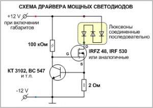

Значит так. Есть светодиод 10Вт, напряжение 9-12В, ток 900мА. Его требуется запитать от 12В. Нужна схема драйвера для светодиода. Что посоветуете?

Самый простой вариант. Резистор уменьшить до 0,8 ом.
MOSFET_drv.jpg [9.72 KiB]

А греться он сильно будет? Может что-нибудь на MC34063 или смысла нет?

Греться будет на пару ватт, т.е. кпд около 80%. в импульснике не вижу смысла.

Ясно, тогда не буду заморачиваться и соберу линейный. Спасибо :)
