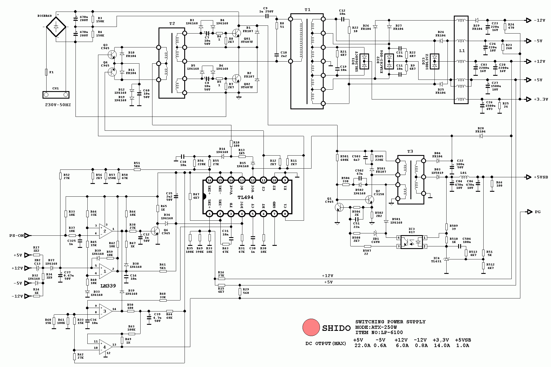

Здравствуйте уважаемые радиокоты)) Решил собрать зарядное для автомобильного аккумулятора по этой схеме
http://elwo.ru/publ/laboratornyj_blok_p ... /1-1-0-422
Нашел у себя блок питания ATX, проверил - работает. Скачал схему, почти совпадает. Выпаял все мощные диоды после силового транса и обвязку двух МС, но наверное увлекся и может выпаял что то лишнее из обвязки транса "дежурки" - надо смотреть. Теперь вопросы:
1. Что еще нужно выпаять или поставить обратно, чтобы максимально повторить вышеуказанную схему?
2. Нужно ли выпаять и "дежурку" или оставить ее в покое))
3. Плата завязана дорожками с корпусом БП, нужно ли ее отвязать от корпуса?
Прошу подсказать по схеме. Спасибо заранее.
Схема оригинал и то что выпаял отмечено красным.

Радикально подошел.
Все, что обведено зеленым - вернуть в зад.
Все, что обведено синим - убрать.
Вывод 16 микросхемы TL494 на землю (соединить с 4-ой ногой).
Дежурку не трогай совсем, иначе не запустится.
Конденсаторы С03 и С28 поставить на 25 вольт. Можно оставить один.
На корпусе через дорожки минус питания. Бойся замыканий с плюсом. Отсоединять не стоит, это экранирование.

Да на работе выдалось свободное время и что то увлекся с выпаиванием))А как же компаратор? Хотел его оставить для регулировки по току и напряжению согласно выше приведенной ссылке?
Теперь, возвращая выпрямленную часть, может поставить диодную сборку и катушку с 5 вольт, они все таки помощнее? И да спасибо буду пробовать - потом отпишусь.
Диодную сборку поставить с пятивольтового выпрямителя можно, если её обратное напряжение вольт 60. Но обычно там стоят на 30 или 45 вольт, что для зарядника маловато будет. У катушки не так важен провод, как индуктивность (количество витков). По хорошему и 12-ти вольтовую нужно доматывать, хотя обычно хватает.
Компаратор, который стоял (339) предназначен для защиты блока от пере- и недо- напряжения и в какой-то мере от перегрузки по току. Лучше его выкинуть, а поставить другую систему защиты. На сайте поищи. Есть статья. Там еще управление вентилятором прикручено.
