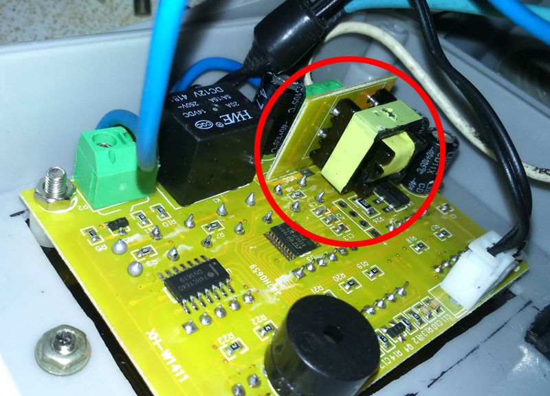

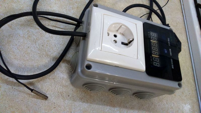

Здравствуйте, уважаемые котофяне. Собственно, в заголовке весь вопрос. Приобрел термостат XH-W1411 https://ru.aliexpress.com/item/Digital- ... 43317.html

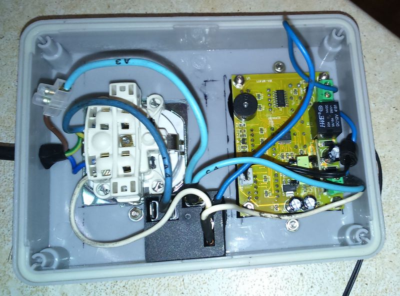

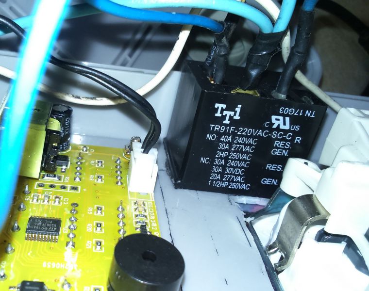

Так как нагрузка коммутируется приличная (до 3 кВт - ТЭНы), то между термостатом и ТЭНами поставил промежуточное реле - катушка 220В, контакты реле до 40А. А вот какая астролябия получается - пока идет отсчет температуры, все работает, как только значение достигает заданного, то девайс при щелчке реле полностью отключается от сети. Без нагрузки несколько циклов вроде отрабатывает нормально.
Есть у меня подозрение что во время срабатывание реле возникает какая-то электромагнитная импульсная помеха, которая действует на схему реле.
Вот как это определить без осциллографа и как от этого избавиться (защититься от помехи)?

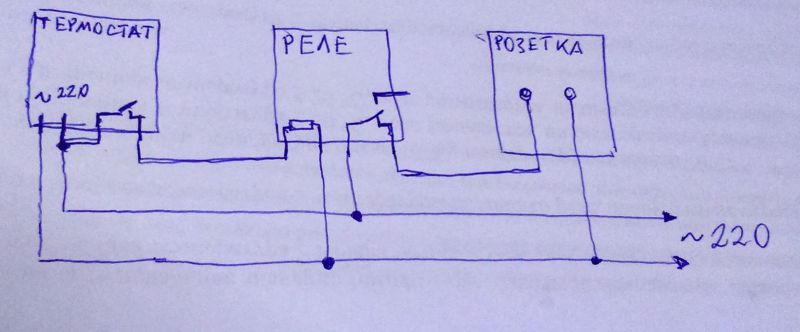

А что вообще есть внутри серой коробочки, которая в ролике показана? Вы схему нарисуйте, как и что подключено, и что за промежуточное реле использовано.

musor писал(а):
да типовуха там...
Абсолютно верно, типовуха. Только на 220В.
Тут супернанотехнологии... :))) Красным кругом обведен блок питания девайса.

внутри вполне себе ничего собронно вроде керама даэнапайна попррообуй х-кондер по входу провода подвода и нагрузки свить в пару снабер повеесить

Osteon писал(а):
типовуха
Ясное дело, что типовуха. Я подумал, может что-то не так соединено, а тут - всё правильно и реле хорошее. Точно:
Тут вот ещё что может быть: в описании устройства есть дополнительные функции F1, F2, F3, и какой-то хитрожопый таймер отключения. Коряво написано и как работает - не понятно. Китайцы - они такие затейники... :)
Ну и последнее - проверить методом тыка: отнести реле подальше от платы, или подключить какое-нибудь другое реле и посмотреть, что будет.
