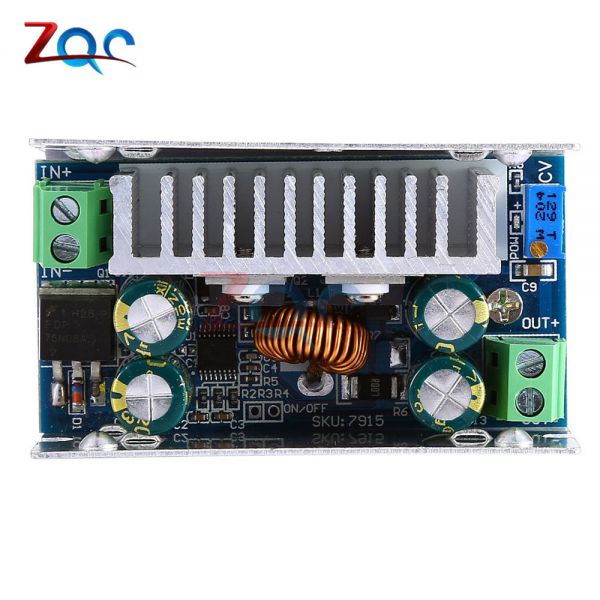

Есть ли возможность использовать такую плату, как предрегулятор для блока питания?
Например, поддерживать падение К-Э вольта 3-5.

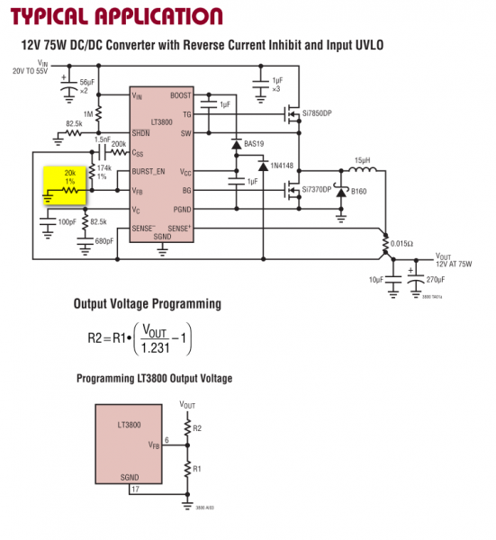

схема LT3800 из datasheet

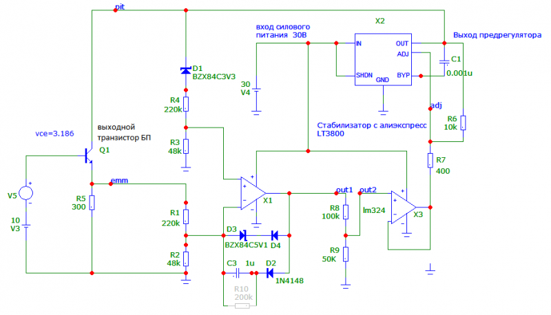

Добавлено after 3 hours 28 minutes 14 seconds:
Например так. Работать будет?

Кмк выставить на твоей плате 3-5 вольт и стабилитрон к выходу транзистора. Будкт всегда держать +3-5 больше чем на выходе и не надо будет всяких доп операционников

даже если не вникать в схему стабилизатора, и то видно 2 цепи ограничения
1) по напряжению (работает от минуса) если ключ стоит в отрицательной шине, то эту цепь можно настроить на эти 3-5в и подцепить к транзистору.
2) по току (работает от плюса) если ключ стоит в положительной шине, то он какраз окажется после шунта, если между выходом шунта и сенс вставить резистор, то появится возможность дергая эту ветку останавливать преобразователь - ставь туда стаб на нужное напряжение с выхода ключа и всё...
а если почитать дш то, наверняка появятся и ещё варианты

без оптобарьера врядли выйдет на ширпотребовских оу
диф усик на прпавилном оу решит проблему и без оптроноф но деталей в разы выше

Напишу зачем мне это нужно, есть трансформаторный БП, на выходе диодного моста 27В, но мне обычно нужны маленькие напряжения, например для зарядки акк для машинок, 4,2В 1А, транзистор БП при этом рассеивает ~22 Вата, сейчас стоит вентилятор. Если будет пред регулятор, то кулер можно будет убрать.
Как я понял, увеличивая R1, на типовой схеме 20к 1%, уменьшаем напряжение на выходе. Значит можно просто отсоединить левый конец R1 от земли, сделать ему регулируемую подпорку напряжения, поднимаем напряжение "подпорки" уменьшаем напряжение на выходе. Сделать следящую связь, отслеживать падение на регулирующем транзисторе моего БП.
И почему здесь не прокатит LM324 все напряжения относительно земли, напряжение питания и на входах ОУ не превысит 30В.
Управление моего БП запитано отдельно от силового питания выходного транзистора БП, то есть силовое питание я могу регулировать как хочу.

Да с оптопарой вариант. Включить светодиод между к и э транзистора, само соьой защиту на стабилитроне чтоб не перегорел в случае чего. А выход оптопары на fb.

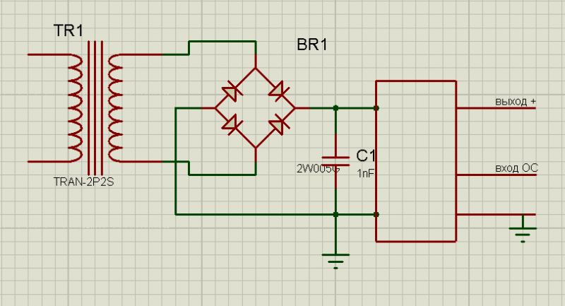

Поставь регулирующий транзистор линейного стабилизатора в отрицательный провод и не нужны будут все пляски с бубном, ОС прямо с транзистора берёшь.
