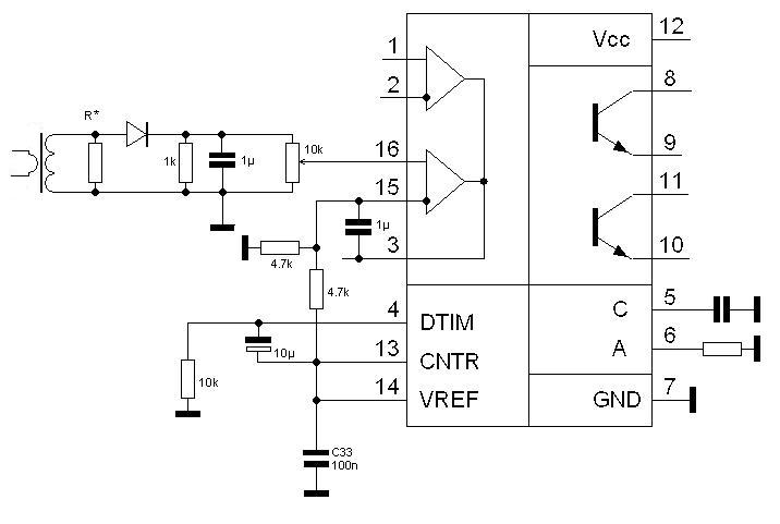

Значит, несмотря на то, что я использую диод шотки на выходе будет 3 вольта? Прошу прощения за глупые вопросы. Как определить номинал конденсатора, что для этого нужно знать? Не лучше ли использовать RC-цепь вместо 1 кондёра, если да, то как её расчитать? Если возможно, напишите формулы.
В блоке питания планируется использовать следующую схему управления(прилагаю рисунок). Не ясно как оперделить номиналы R20 и C15.
P.S. Ток первички в нормальном режиме 2,8А, частота 110 кГц

 Заголовок сообщения: Re: Трансформатор тока
СообщениеДобавлено: Пт июл 12, 2013 17:22:45
Карма: 153
Рейтинг сообщений: 2931
Сообщений: 18941
для Шоттки можно взять примерно 0,5 Вольта. я говорил про маленький импульсный, типа 1N4148.
вот так это выглядит в моих изделиях download/file.php?id=47783
грубо подбираем нагрузочным резистором. потом можно точнее настроить подстроечным резистором.

Там, на выходе трансформатора, предполагается меандр (в реальности чуть по-другому, но для нас это не критично). Если будет диод Шоттки, то конечно падение напряжения на нём будет меньше - в расчёт пойдёт где-то 0,6 вольт потери ориентировочно. Время заряда конденсатора - это С*dU/I, где dU - разность напряжений "до" и "после". Напряжение "до" - это напряжение на конденсаторе во время нормальной работы блока. Напряжение "после" - соответственно, напряжение срабатывания защиты. 2.8А - это примерно половина от 6, значит исходное напряжение на конденсаторе будет примерно 1.5 вольта (потому что 3 вольта при 6 А, про Шоттки чуток забыли - только ради примера). Значит, дозарядить нужно на 1.5 вольта. И вот здесь я щас опять засыплюсь :facepalm: потому я нифига не помню эту формулу что у нас есть ток из трансформатора, у нас есть нагрузочный резистор, и у нас есть конденсатор, напряжение на котором растёт. В самом начале зарядки ток в конденсатор будет составлять разницу между током в резистор и током из трансформатора. А вот в конце.... в конце по-идее всё приходит в равновесие и ток в конденсатор вообще не течёт, а следовательно конденсатор будет заряжаться до расчётного напряжения бесконечно долгое время, бесконечно близко его достигая.... Именно по этой причине расчёт трансформатора, если есть конденсатор, делается с избытком напряжения, а порог сработки делается регулируемым (обычным подстроечником, или другими способами).

такую маленькую емкость трансформатор накормит практически моментально.

Чесно сказать, я не совсем понял что к чему, или что-то не внимательно прочитал. Наверно надо было сформулировать вопрос точнее. Схему управления (рисунок из пред. сообщ.) и обратной связи я слямзил из какойто статьи (прикладываю файл) там она на 12 стр. (на стр. напис. №385). Там написано следующее "Усилитель ошибки по току У2 включен по схеме инвертирующего интегратора с постоянной времени интегрирования Ти = R4×C1. как я понимаю R4 и С1 просто убирают иголки. Подскажите как выбрать эту самую постоянную времени интегрирования.

Да, R4 и C1 призваны устранить влияние резких изменений в токе нагрузки (точнее, их задача - сделать так, чтобы блок "не замечал" кратковременных превышений потребления, ибо резистор-датчик включен последовательно с нагрузкой), а также некоторых пульсаций, вызванных работой силовой части. Поэтому здесь у них функция несколько противоположная. А токовый трансформатор - он ставится обычно на горячую часть с целью предотвратить выход из строя силовых ключей, и в связи с этим быстродействие защиты наоборот, требуется максимальное, а при срабатывании как правило блок вообще глушится (защелкивается триггер и запрещает работу контроллеру). А постоянная интегрирования на примере TL494 выбирается обычно из противоречивых критериев устойчивости готовой конструкции, и скорости реакции на изменение потребления нагрузки. Там на это кроме непосредственно параметров этого резистора и конденсатора влияют другие факторы, как частота преобразования, индуктивность дросселя и т.п.

Во, а я только ответ собрался катать, что это неправильная схема... Ну в общем, если напряжения на выходе положительные и связь от них положительная, то подавать её надо также на положительные входы усилителей ошибок... И здесь критерий таков, что сигнал на выходе усилителя ошибки не должен изменяться слишком быстро (внутренняя особенность TL494), чтобы не было ложных переключений за время одного периода. Поэтому "замедляющие" цепочки и вводятся. Для быстрой "потактовой" регулировки в TL494 официальных механизмов нет, а быструю блокировку работы нужно делать либо через вывод FB, либо (предпочтительнее) через DTC, подачей потенциала выше 3.3В
