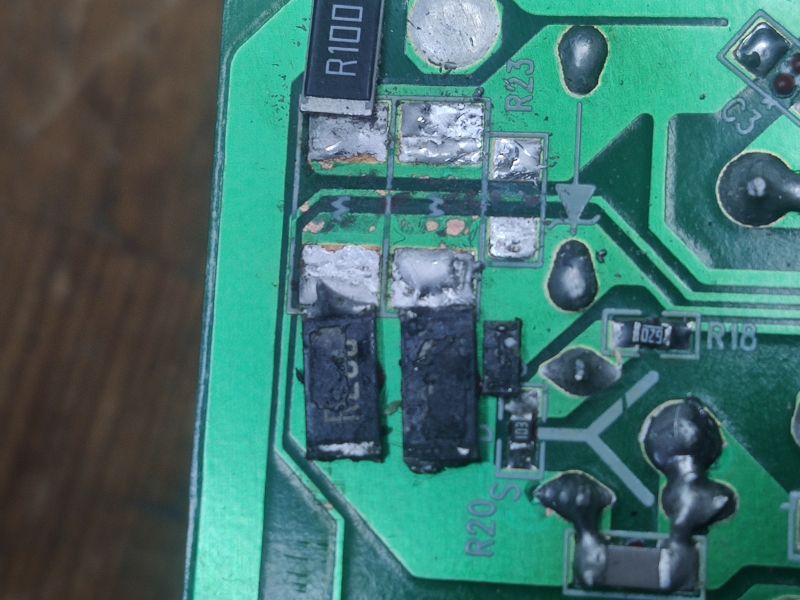

Поступил со сгоревшим бп на ob2362 + N-mosfet auk n380r70 . Схема облегчена до предела и весь бп выдает 23в 3,5а
Маркировка power board ET-002, model t23vb50/
Пробит пред, транзистор Q1, стабилитрон zd1 на 3.3, шим, r18 - 62ом , r21-330ом и самое поганое с горелыми в уголь измерительными шунтами.
Они стоят все в параллель , R22 R24 типоразмером 2512 по 1ватт r200 прочитать удалось. Но R23 тип 1206 треть его звонится примерно 60кОм.
В-общем непонятно, с такой схемой включения шунта вообще не сталкивался. Понятно, что два малоомника в параллель для увеличения мощности, но третий маломощный.. Да еще непонятным сопротивлением ,мои мысли такие - если его сопротивление равно остальным, то он сгорит в первую очередь. Тогда сопротивление всей цепи измерения увеличится и шимка должна будет понять , что надо отключить генерацию. Если считать его сопротивление равным 200кОм то вообще бред получается. вся цепь так и останется примерно 0,1 ом.

После замены обвязки шим заводится, но "цикает" и напруга скачет 0- 24в. Минимальную нагрузку лед ленту на 200ма повесил - мигает. Но не пойму, ребутится она из-за недостатка питания или ovp(uvp) Есть мнение , что она работаетт в гринмоде и при подаче полной нагрузки снова вынесло ключ и шунт, без шим. Встал вопрос - auk SJMN380R70F на что менять. AOT15s65 походу не проходит по safe area operation графику.
Приложу повторно вид шунта - меня уже в полном ламерстве обвинили, что паралельное от последовательного соединения не отличу

И скольео ты поставил в шунт? А оптопару и 431 проверил?

Оптика превратилась в два диода, 431 жив.
В шунте было два по 200мОм и один хз. Очень ХЗ . прям в четверть мощности от двух других. Кое-кто предположил , что там 1ом для коррекции. Но корректировать 100мОм до 90,1мОм кажется черезчур. По некоторым найденым схемам встречались сопротивления и 0.47 ом и 2, вобщем поставил 2*200 и 100 на 55мОм, сейчас бодаюсь с подбором ключа n380r70, знать бы где найти. Кроме таобао нету -полторамесяца ждать

8n80 разве не пойдет?
Добавлено after 11 minutes 2 seconds:
С твоим шунтом 0.09 ома, 5 ампер срабатывание, должен потянуть

Подскажете проверенного продавца? поставил настоящий SSS7N60 но он больше 3а нагрузки не вытягивает. Делает симптом пробоя на лампе и уходит в защиту. После перезапуска опять работает. Смущает такое поведение, но подумать о нём пока нет времени. Задолбался замену искать

С одной стороны вроде норм. И рядом продается , но у моего n380r70 Rds 0,38ом max , а у этого от 1,2ом
STP/STF11NM80 по основным параметрам практически копия, по макс напряжению лучше.

Про лампу обьясни, что за лампа? Ты последовательно с сетью лампу подключил и на три ампера грузил чтоле?

да. лампа последовательно на входе 220в на 100ватт. у меня на этом месте aot15s65 с шунтами вылетел перед этим, решил не рисковать на малых токах, ну и на большом посмотрел на реакцию. уже потом рассмотрел что аот не подходит по параметрам

Только для холостого хода, для проверки обратной связи и запуска. С лампой нельзя ничем грузить
Я в чём-то неправ? вроде устройство не мощное и pfc нет. Или у гринмодных шимок есть какие-то доп особенности запрещающие такой вид контрацепции?
Добавлено after 2 minutes 18 seconds:
Понял, принял. Всякая электромеханика типа моторов вполне через нее работает под нагрузкой.

Шимка например запустилась при 310 на банке, а нагрузку подключил, чотам и 100 и 80 вольт на банке может стать, и ключ соответственно ток больший берет, ну и в вальгаллу

Только по SOA в начале открытия у него похуже параметры. Пока поставил 8n80 полчаса уже долбит на полную катушку аж стены трясутся.
В-общем все равно вопрос открыт по странной конструкции шунта, единственно что в голову пришло, действительно корректор около ома меньшей мощности только исходя из экономичности. ТИпа посчитали что надо 4 ватта рассеять а сопротивление 0,9 вместо трех по 2R7 поставили два R200х2w и один 1Rх0.25w
