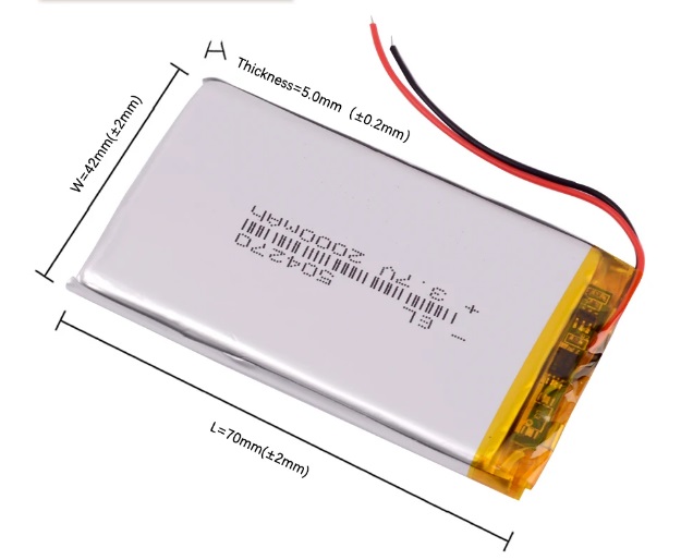

Как использовать призматические литий полимерные аккумуляторы с встроенной защитой для их объединения в батарею?
Не будет ли встроенные платы защиты мешать заряду через подключенную к батарее BMS?
Или лучше сразу эти платки поотключать?
Можно ли батарею заряжать не специальной зарядкой (CC-CV), а просто СС (постоянным током, величиной C/10)?

Можно.
Добавлено after 1 minute 57 seconds:
Если будет бмс то скорее всего платы защиты лучше выкинуть, потому что бмс - это и есть плата защиты.

Нет. Это скорее противопожарная мера. Нормальная BMS не доведёт батарею до состояния, когда защита сработает.
kolobokus писал(а):
а просто СС
Нельзя. Потому что как раз это и вызовет необходимость срабатывания зашиты. Напряжение на батарее при этом превысит допустимое для нормальной эксплуатации.
В крайнем случае можно. Только блок питания должен быть на 4,1 Вольта.

"Нельзя."
А разве BMS не отключит заряд во время?
Добавлено after 2 minutes 9 seconds:
Так это и есть CV )))
Только - еще круче! Аккумулятор даже не зарядится до конца.

По-хорошему, отключит, но это уже аварийная ситуация.

БМС-ка отключит заряд по достижении напряжения, она отключит разряд , когда надо . Нужно только ограничить ток заряда . ФСЁ !!!

Alex_641, и при каком же напряжении она отключит? За все не скажу, но, например, вездесущая DW01A отключает батарею при 4,3 Вольта. Многовато для циклического использования.

4,3 не испортят батарею .

kolobokus, посмотри сам пределы в документашке на аккумулятор. А то сейчас насоветуют до пожара.

Зарядные устройства для лития стоят совсем недорого, нет никакой необходимости использовать какие-то левые решения.
Это верно.
Но я пытаюсь оптимизировать схему прибора, у которого нельзя использовать никаких импульсных преобразователей (только сетевые трансы и аккумуляторы))).
Так что и CC-CV зарядку придется использовать линейную. Даже не знаю, продаются ли такие)

Такая собирается из, например, нескольких резисторов, конденсаторов, одной КР12ЕН и одной TL431.. Это не то место, где стоит экономить на спичках.
Стабилизатор напряжения на LD1084 + стабилизатор тока на LD1084. Всё - чистейший аналог.

Если ещё упростить, то стабилизатор тока собирается на двух транзисторах, а ТЛка отвечает за напряжение.

Ну тут уж кому как. Под литийфосфат как раз на транзисторах и ТЛке собрал.
