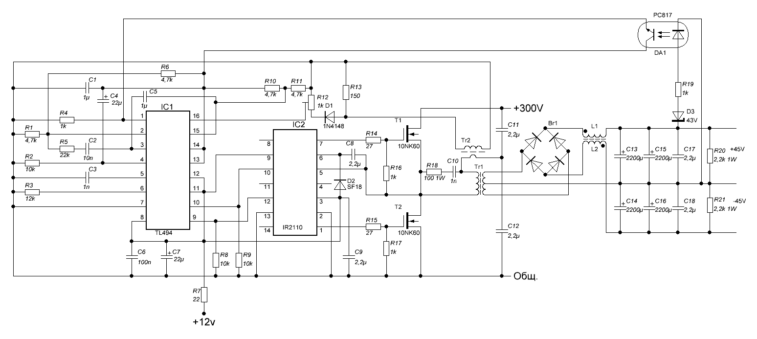

Здраствуйте!!! Решил собрать источник питания для ЛБП , но не просто собрать а розжевать по детальках, как и что работает, имеется в наличии:ШИМ, ИР2110, Трансформатор с БП/ПС на 300Ватт...
Сперва собрал, обвязку Шима, как полагается конденцатор +резистор + светодиоды на выходе включил все работает( четко выдает импульсы) Это для убеждения что Шим-ка хоть как-то да пашет, перешол по сложнее, собрал обвязку, по схеме преведенная ниже, и запитал от лабараторника и вот проблема...
Проблема: работает не стабильно, мягкого старта я не вижу, переключения между светодиодами (то один мыгнет один раз, второй несколько потом , первый посветится 0,5сек (секундомер не брал) и мыгнет несколько раз , второй мыгнет несколько раз ... так и работает...
по схеме: когда оптрон светится то это нормальный режим работы, у меня: когда оптрон светится светодиоды на выходе гаснут совсем а если нет, то моргают с перебоями как описано выше... Вот и все проблемы...
импульсник впервые делать собрался, но делал преобразователь ( шим у меня была на логике самодельная) Заработал но мощи не вытащил, трансформатора небыло нормального но с горем-пополам лампочка всетилась)
в наличии есть : мультиметр, лабараторник.
да чуть не забыл: у меня номиналы стоят все те которые в схеме но конденцатор С5 на 10МКФ ( чтоб мерцание светодиодов видно было), резисторы Р15и Р17 нет , р14,с14,vs1,c23отсутствуют(поставлю когда ШИМ работать будет) так как светодиоды стоят, Шим-ка стоит в панельке а обвязка навесняком (может это мешает или канифоль на пайке?!) ...
Схема взята с этого сайта: http://interlavka.narod.ru/nabor/nabpreobra08.htm
С.Уважением!!!
Может кто знает где я мог накосячить Подскажите Пожулуйста
Вот схема:
(14.52 КБ) 1505 скачиваний
Сообщения: 3953
Сообщение mikes357 »
Для старта - начало и первая часть продолжения, и вторая часть продолжения - теория и практика

вот с этого я и начинал, и работает, а вот обвязка по этой схеме не работает...
Сообщения: 3953
Проверяйте обвязку - и сделайте нормальную разводку, примерно как на плате приведенной в первой части обсуждения.

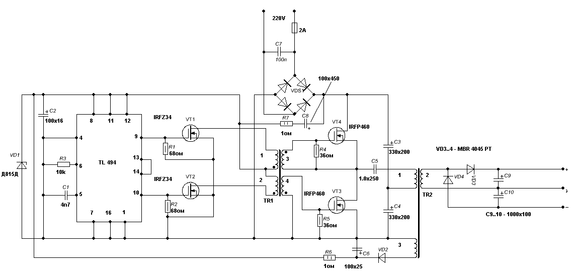

Штрафуете быстро!, а как помочь быстро,- то нет...
включил ноги 15и16 по схеме з даташита, все как прежде сбивается генерацыя, когда оптрон не светится, а когда засветить оптрон то пропадает и то что есть, никаких признаков жизни вообще...
может что-то с мягким стартом, или еще где-то?!
вопрос: что делают конденцаторы с2 и с10 в этой схеме какая их роль???
а если я соберу по схеме Старичка которую привел на форуме Схем.нет , то будет работать или нет?
Вопрос по схеме старичка: Куда деть ноги 15и16 на ТЛ494-ке???
Мне нужны функции: мягкий старт, и стабилизацыя выходного напряжения...
Подскажите куда обратится, ткните носом...
Помогите ПЛИЗ!!! :cry:
Заранее лагодарен!!!
Вот схема:
(27.18 КБ) 1476 скачиваний

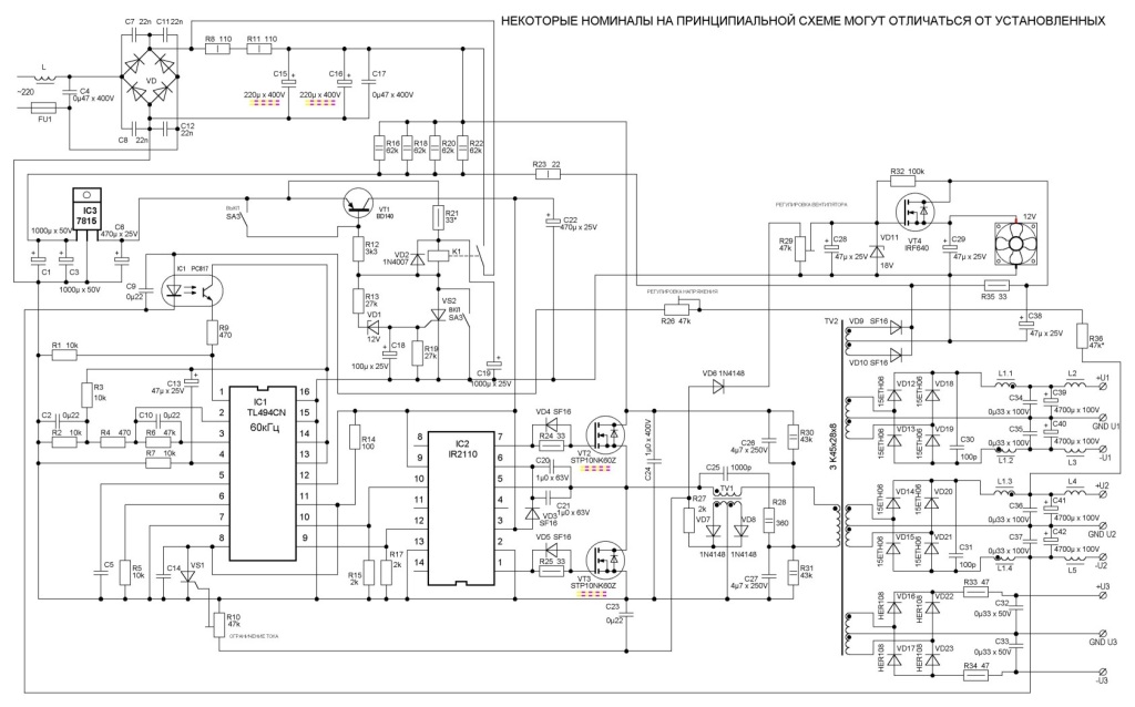

Вот настоящая схема ( в которой не работает обвязка) Извеняюсь
(152.98 КБ) 1213 скачиваний
Сообщения: 19103
Сообщение Starichok51 »
эта схема с интерлавки, и работать не будет, так как там много ошибок.
делай по моей схеме, которую ты привел выше.

А как быть с защитой по току Ноги 15и16 как подключить???
Сообщения: 19103
как у меня нарисовано, так и подключать.
а если защита не нужна, ты выше elf.arxont написал уже, как их подключать.

А как поступить с С5 его тоже на массу???
Сообщения: 19103
С5 становится не нужным вообще.

Здравствуйте кто может взгляните на схему приведенную ниже... будет работать или нет???
Спасибо!!!
Сетевой ИИП 1500W.rar
(261.43 КБ) 621 скачивание
Сообщения: 17234
Откуда: Тюмень
Сообщение Slabovik »
По схеме выглядит работоспособным. Плату не проверял...

Здравствуйте!!!
по схеме Старичка нужно что-то менять если трансформатор от комповского импульсника
если да, то что? укажите пожалуйста детали!
Спасибо!!!
(27.18 КБ) 1068 скачиваний
Сообщения: 17234
Откуда: Тюмень
Нет, всё остаётся как есть, только D3 надо на напряжение 15 или максимум 18 вольт поставить. Ибо без перемотки стабилизированная двуполярка с таким трансформатором только 15-вольтовая получается (амплитуда импульсов 24~28 вольт).
