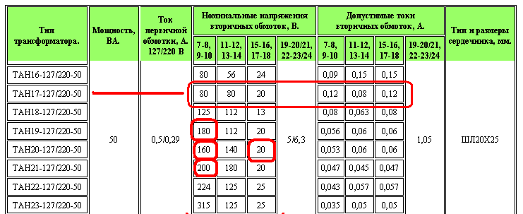

assert писал(а):
насколько Большей мощности можно взять трансформатор?
В вашем случае подойдет любой ТАН имеющий две обмотки на 6,3 вольта на ток не менее 400 ма и что бы соединением вторичных обмоток можно было получить анодное напряжение порядка 160 - 200 вольт с током 40 ма и больше.. Лучше выбрать тот, что по меньше мощностью, а значит и размерами.
http://smps.h18.ru/transformator/tan.html
От мощности трансформатора зависят его габариты, т.е. чем больше мощность, тем он больше по габаритам.
Как уже писал можно трансформатор и другого типа.
 Заголовок сообщения: Re: питание (трансформатор) для лампового усилителя
СообщениеДобавлено: Сб окт 26, 2013 21:30:06
Зарегистрирован: Сб окт 12, 2013 11:54:45
Сообщений: 14
Если я поставлю другой ТАН как изменятся номиналы элементов? человек который выложил эту схему питания не написал никаких пояснений:( а сам я разобраться не могу, поэтому задаю тут такие вопросы
СообщениеДобавлено: Сб окт 26, 2013 21:44:49
Карма: 29
Рейтинг сообщений: 354
Сообщений: 2458
Откуда: Россия.
Если поставить другой ТАН, то все номиналы останутся прежними. Ничего менять не нужно.
СообщениеДобавлено: Сб окт 26, 2013 21:51:06
Сообщений: 14
Спасибо всем откликнувшимся. Вы не могли бы разъяснить как выбирать трансформатор, на примере данной схемы?
Если один раз мне разъяснит кто-нибудь на примере(!)(или просто хоть как-нибудь:)) это будет очень полезно для меня
Заранее благодарю
СообщениеДобавлено: Сб окт 26, 2013 22:42:52
Карма: 29
Сообщений: 2458
Откуда: Россия.
Открываем ссылку, что выше дали.
По накалу там абсолютно все трансформаторы подходят, т.к. имеют ток накальных обмоток достаточный для нас.
Для вашей лампы ток накальной обмотки должен бвть не меньше 0,4 ампера, а в таблице все они больше 0,8 ампера.
Анодный ток нашей лампы порядка 20 ма. У нас два каскада, значит ток выдаваемый трансформатором должен быть не менее 50 ма. Я смотрю список и вижу, что например ТАН-17 имеет накальные обмотки на 1,05 ампера, а если соединю все три вторичные высоковольтные обмотки, то получу напряжение (80+80+20)=180 вольт и током 80 ма, т.е он нам подходит.
Так же можно выбрать и другие типы ТАН.
Я там кружками отметил, что тоже подходят. Это первые попавшиеся из таблицы.
На самом деле если всю таблицу смотреть, том там годных для наших целей намного больше.
