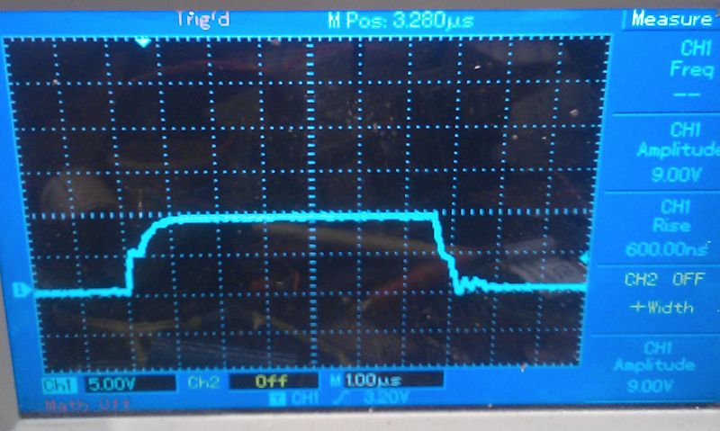

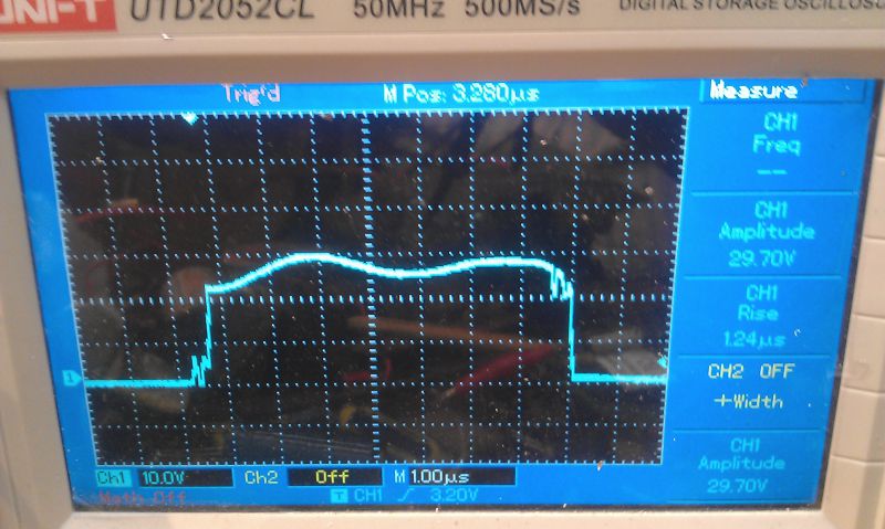

Добрый день, установил транс (транс на кольце 45х30х11 перв 4х4 втори 70 вит) вот схема:Изображение
Вот осциллограммы на затворах после драйвера:
вот на плечах транзисторов соответственно на первичной обмотки транса - веселуха:
вот на выходе транса пред диодным мостом:
в результате транзисторы греются сволочи, как побороть пляски на первичной обмотке? задача однако....

На второй картинке это 2 сигнала или один не синхронизированный? Сделай что бы одна картинка была, не чего не видно.

это на одном плече, если уменьшать частоту примерно до 29...32 кГц то на картинка становиться ровным импульсом без свистопллясок, но транзисторы начинают кипеть и потребляемый ток ростет.

Так синхронизируй картинку не видно же нечего.

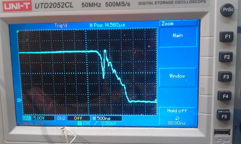

Добрый день вот импульс разрезанный пополам, чтоб лучше было видно:
на плече начало импульса: Изображение
на плече конец импульса: Изображение

Выброс с последующим затуханием колебаний - похоже индуктивность рассеяния, либо ещё хуже - влияние проводов (чтобы выяснить это, необходимо проанализировать разводку). С выбросом бороться подбором снабберов и конструкцией трансформатора. Мне кажется, что 24 Ом для снаббера при 12 вольтах - это много... Там ещё я вижу где-то на в 4 или 5 раз большей частоте, чем рабочая, волна есть. Возможно, это уже вторичка...

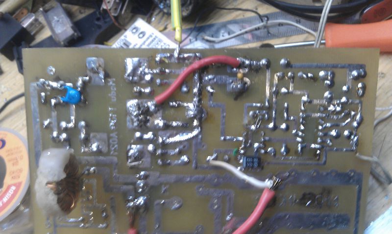

На обоих ключах одинаковые картинки? Трансформатор правильно изготовлен, сфазирован ? Напрягает не симметрия импульса на вторичке.

Добрый вечер, транс намотан - двумя кучами проводов в каждой из них по 5х12 ( из фильтров от старых мониторов) причем конец первой кучи соединен с началом второй кучи, вот фотки вид с верху(так называемые снаберы невидны они непосредственно между транзисторами и трансом (транс в коробке от фум ленты со смайликом залит эпоксидкой) выпрямительные диоды под трансом тоже невидны:
вот со стороны печатки:
соответственно питание + приходит непосредственно между обмотками проводом 4 мм2, а минус приходит и усилен непосредственной близости от транзисторов 4 мм2, там пустые отверстия между минусом и плечом транса под дополнительные диоды но пока нет диодов.
