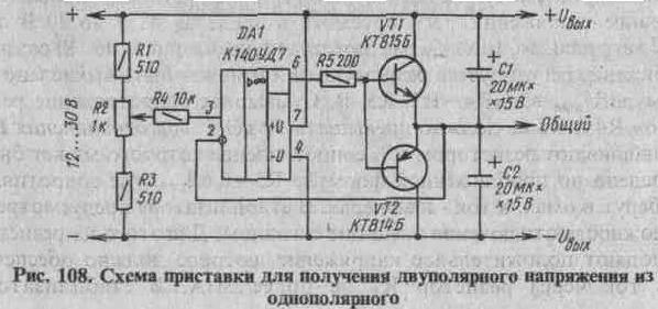

Здравствуйте! нужно примерно тоже самое как на схеме, только с 9VDC, нужно получить по 12VDC или 15VDC в плечо.

Так какой ток нужен? На схеме не преобразователь, а делитель пополам входного напряжения.

ток 200mA максимум, нужно питать OУ.

Ну проще всего сделать импульсный преобразователь для такой мощности, на МС34063 например. Можно из 9В получить 24-30 классической схемой, после поделить.
Можно ее не с дросселем, а с трансформатором включить, на выходе 2 обмотки одинаковые и два стабилизатора +-12-15, либо оптроном стабилизацию.

скорее импульсник, дело в том что питание будет от отдельного блока питания на 9в, далее уже нужно получить 24-30в внутри устройства, и там уже делать двухполярное на кренках, вариант с отдельным трансом будет занимать много места внутри устройства.
