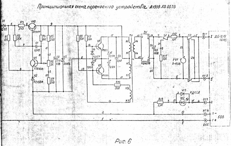

По работе нужен собрать переносной стенд для проверки блоков боксования колесных пар на электровозах постоянного тока. Схема и описание этого стенда имеются. Принцип такой: на вход нужно подать постоянное напряжение 50В, а на выходе получать также постоянку от 0-150 В. Все бы ничего, но в описании отсутствует применяемый в этой схеме трансформатор, все остальные элементы схемы найду. Может кто поможет в расчете трансформатора. Схема и список элементов к ней прилагается. Заранее спасибо!
Вот это обязательно поможет viewtopic.php?f=11&t=33756
 Заголовок сообщения: Re: Помогите собрать стенд
СообщениеДобавлено: Пн фев 03, 2014 12:12:03
Карма: 175
Рейтинг сообщений: 7680
Сообщений: 17234
Откуда: Тюмень
Не совсем. Дело в том, что этот преобразователь для своей работы использует эффект насыщения в сердечнике, поэтому методика расчёта будет отличаться. Коэффициент трансформации - ну это согласно всем канонам, проблем не вызовет. Проблемы может вызвать количество витков в первичке, скорее всего придётся сделать один-два пробных экземпляра. Материал и форма сердечника - ферритовое кольцо. По той причине, что именно кольцо правильнее и красивее всего влетает в насыщение (у Ш-образного сердечника этот процесс идёт мягче из-за наличия зазоров). А первоначальную прикидку по количеству витков в первичке действительно можно сделать с помощью данных программ (RingFerriteExtraSoft).
Откуда эти данные? Если смотреть по надписи на вольтметре то он может использоваться не на полную максимальное напряжение может быть и 100 и 130в, То есть эта надпись не чего не говорит. Подозрения вызывает такой диапазон 0-150, его просто не может быть. Так как сам преобразователь питается от стабилизатора напряжения с выходным напряжением 4,2-29в.
Так что здесь трудность вызывает именно вычислить коэффициент трансформации, нужно знать точное выходное напряжение. А количество витков сильно большого значения не имеет трансформатор автоматически начнёт работать на эффекте насыщения. Главное чтобы на большом выходном напряжении частота не превышала рабочию частоту выходного выпрямителя 20кГц, а лучше взять с запасом. В старых конструкциях потому и выбирали такой тип преобразователя что не нужно точного расчёта трансформатора. Главное знать коэффициент трансформации всех обмоток.
Берёте прогу старичка и считаете трансформатор на частоту 20кГц, в итоге рабочая частота не превысит 12-15кГц. Самое главное знать выходное напряжение.

Телекот писал(а):
Откуда эти данные?
Данные из технологической инструкции к проверяемым датчикам боксования. На деле же на входе будет напряжение цепей управления электровоза - 50вольт, а на выходе нужно получить при перемещении переменного резистора R6 напряжение от 65-80 вольт(напряжение, при котором должен срабатывать проверяемый датчик боксования).

какие у вас есть ферритовые кольца, проницаемостью 2000 и более?
СообщениеДобавлено: Пн фев 03, 2014 20:53:27
Зарегистрирован: Пн фев 03, 2014 09:53:13
Сообщений: 15
есть ферритовые трансформаторы, которые стоят на блоках, которые планируем проверять, вот с ними и буду пробовать, характеристик, к сожалению пока не знаю, в спецификации по трансформатору написано только название ТИ-123. Вот кстати принципиальная схема проверяемых блоков. Изображение
