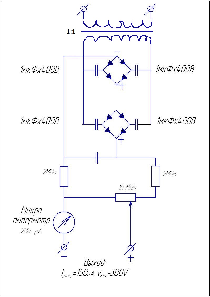

Здравствуйте, может кто из вас слышал про такую вещь как ионный шприц сафронова? по сути это удвоитель напряжения, самодельное устройство для электрофореза зубов с целью излечения от кариеса и парадонтита, автор сам рассылает схему и инструкцию бесплатно всем желающим, для интересующихся текст письма выложу в спойлер, а вообще вопрос у меня такой: собрал эту штуку по схеме, а она не работает, т.е. на выходе 1-3В, и 0.01мА.. То ли схема неверная, толи я собрал криво, то ли компоненты с браком. Вот схема: ![]() Как видно на фото, на выходе должно получаться 300V, и 0,1мА Вопросы такие - во первых - нужно ли замыкать свободные концы двух диодных мостов между собой? Когда я так делал, напряжение возрастало до 100В, а ток до 7мА.. Что сильно отличается от требуемых, при это переодически возникали разные щелчки.. во вторых, безопасно ли это вообще? т.е. класть в рот контакты выхода этой схемы? И наконец, как получить те самые 300V DC, при 0.1мА под спойлером текст автора прибора с инструкцией. СпойлерПринципиально в приборе всё очень просто. Его соберёт любой школьник.Источник постоянного тока-это выпрямитель с выходным напряжением не менее 200В. Не пугайтесьсь такого напряжения. Было бы лучше иметь ещё выше, т.к. очень высокое сопротивление эмали и дентина можно преодолеть с помощью высокого напряжения. Прибор, применяемый для процедуры дорсанвализации полости рта имеет напряжение 20 тысяч Вольт. Токи моего прибора даже при коротком замыкании электродов не превышают 0,2мА, а в серийных приборах для электрофореза полости рта они составляют до 5мА, т.е. в 25 раз больше. Свой прибор я проверяю приложив оба электрода на язык при максимальном напряжении. Моим прибором успешно лечили от множественного кариеса ребёнка-дошкольника сотрудники по работе, т.к. никакое другое лечение не дало положительных результатов. Если боитесь сетевого напряжения, то сделайте источник питания от батарейки, но с выходным напряжением не менее 200В. Например, можно доработать блок питания портативного сигнализатора гамма-излучения (ИРГ-01А) Для безопасности лучше отделить его от сети разделительным трансформатором с коэффициентом трансформации 1:1. Я для себя лично, да и для других тоже, этого не делал, а выпрямлял прямо сетевое напряжение. Конечно же, ток был ограничен до безопасного -не более 200мкА двумя сопротивлениями по 2мОм в каждой ветви. Т.е. общее сопротивление в цепи 4МОм. Это огромное сопротивление. Выпрямитель подключается к нагрузочному потенциометру 10 МОм, с линейной характеристикой. Рабочее напряжение снимается с движка потенциометра. Т.е. можно плавно изменять его на выходе от 0 до максимального при токе короткого замыкания не более 200мкА. Что совершенно безопасно. Я проверял свой прибор при максимальном напряжении (400В), прикладывая электроды на язык. Ощущений никаких. Но самая главная часть прибора-это активный электрод. Это эластичная толстостенная резиновая трубка (я использовал кусочек катетера Фолея №24 немецкой фирмы Beromed) с очень маленьким отверстием в толстой стенке, которое надо очень аккуратно прожечь, например, раскалённой тонкой скрепкой. Внутри резиновой трубки находится голый провод (лучше всего использовать нихромовую проволоку от электроплитки, т.к. она хорошо противостоит коррозии), и вата, которая должна быть пропитана водой (лучше водой с азотнокислым серебром, можно хлористым кальцием, чтобы обеспечить хорошую проводимость). Необходимо правильно соблюдать полярность при подключении электродов к клеммам. Полярность вводимого иона должна совпадать с полярностью подключаемой клеммы. Резиновая трубка (активный электрод) плотно прижимается отверстием, в которое вводится на острие заточенной спички или зубочистки лекарство, к поверхности больного зуба противоположным (оппозитным) зубом так, чтобы отверстие было изолировано от окружающей среды (слюны). Тогда ионам остаётся один путь-через отверстие в эмаль и далее в дентин, т.е. в твёрдую ткань зуба. При этом происходит проникновение ионов лекарства в ткани зуба. А они (ионы) делают своё дело внутри зуба-уничтожают микробов или не дают им размножаться, что фактически то же самое. При этом лекарственное вещество остаётся и постепенно, от сеанса к сеансу, накапливается в эмали и дентине (создаётся лекарственное депо), которое продолжает препятствовать размножению микробов в эмали и дентине многие годы, возможно десятилетия, как у меня, если сделано много сеансов. В качестве пассивного электрода можно использовать обычную металлическую ложку, обёрнутую влажной марлей. Металл может быть любой. Вводить надо ионы лекарства с одноимённого полюса, т.е. положительные- с положительного, а отрицательные-с отрицательного. Установите регулятор напряжения на нуль, включите прибор. Прижмите ложку, обёрнутую влажной марлей (лучше увлажнить её раствором хлоритстого кальция) к тому месту, где находится комочек с лекарством и плавно увеличивайте напряжение, следите за появлением слабой боли внутри зуба. Если боль появилась, это хорошо, значит пульпа жива. Держите ток на пределе переносимости боли. Боль будет постепенно стихать. Напряжение увеличивайте. Желательно сеансы делать как можно чаще и дольше. Но не менее 15...20мин. Йод (ионы) давно применяется в стоматологической практике при лечении корневых каналов (см. Л.Р. Рубин, "Физиотерапия", изд. "Медицина", Москва 1967 г. ). Йод спосбствует регенерации (восстановлению) тканей. Что касается тетрациклина и линкомицина, то они хорошо проникает в костные ткани и накапливается там. В нашем случае количество лекарства настолько незначительное, что такое лечение приближается к гомеопатическому по расходу лекарства. Эффект лечения получается от того, что это лекарство вводится в зуб точечно в область, подлежащую лечению. Очень важно правильно установить на зуб активный электрод. При самостоятельном лечении нужно перед постановкой активного электрода на зуб тщательно осмотреть при помощи зеркала (или двух зеркал, если верхний зуб) место установки активного электрода. Аккуратно наложить его так, чтобы отверстие активногоэлектрода лежало на поверхности зуба, а после прижима активного электрода противоположным (оппозитным) зубом отверстие должно полностью герметично перекрыться. При плотном прилегании к зубу активного электрода (отверстие изолировано от слюны) ток будет очень небольшим, не более 20 мкА. Стоит чуть-чуть нарушить положение электрода (нарушается герметичность) и ток прыгнет до значения короткого замыкания (~150мкА) из-за попадания слюны. Этого бояться не надо, т.к. в этом режиме будет проходить обычный электрофорез-т.е. через слюну и мягкие ткани, и частично через зуб. Это тоже полезно. ![]() |

А она и не будет работать. И даже не советую её повторять. ОПАСНО ДЛЯ ЖИЗНИ!!! У нее нет гальванической развязки от электросети. Попадете под фазовое напряжение, да еще с проводами во рту. В морге со смеху помрут. |

Так правильно?

Ерунда какая- то, а не схема.. Если НЕ ИСПОЛЬЗОВАТЬ разделительный трансформатор, то я бы не рискнул совать эту штуку в рот.. А если использовать- то зачем такие сложности- 2 диодных моста и 4 "лишних" конденсатора? После выпрямления из 220 вольт и так, без удвоения, 310 вольт получится... Правда, на выходе (на резисторе 10 МОм) 300 вольт не будет, перед ним ещё 2 х 2 МОм стоят.. Останется там примерно 220 вольт.. Потом, даже 400 вольт после выпрямителя, "пропущенные" через 2 резистора по 2 МОм, дадут ток всего 0,1 МИКРОАМПЕР!!!, а ни как не 150!! Вспомните закон Ома, и посчитайте! |

Draghkon писал(а): Так правильно? Да как не крути - всё равно это неправильно! Для начала, конденсаторы, что подключены к диодным мостам, никогда не будут разряжаться, а значит, ток через них течь не будет. У трансформатора тоже есть паразитная емкость между обмотками. Так что зубы повылазят из челюсти на раз! В топку такие схемы! |

Ну, "паразитная емкость" устраняется легко, достаточно просто трансформатор взять, с напряжением "пробоя" не менее 4 киловольт, как в любой медтехнике... в нём первичка и вторичка должны быть "разнесены" минимум на 4 - 5 миллиметров... (например, для П- образного магнитопровода- обмотки наматываются на разных "стержнях" сердечника... |

Спасибо, понятно. А как исправить эту схему, кроме добавления гальванической развязки, чтобы она выдавала 300 (и более) вольт и не более 0.2-0.3мА ? |

Поставте перемычку между диодными мостами и всё заработает. |

Лучше не так. Оставьте только один диодный мост, а конденсаторы уберите совсем, соединив мост с обмоткой напрямую. Естественно, наличие разделительного трансформатора обязательно. |

Draghkon, чем закончилась Ваша история? Пародонтит - это надолго, на всю жизнь. В ветеринании это заболевание считается неизлечимым. В схеме принципиальная ошибка - два транса просто необходимы для надежности. Главное открытие автора: 1 - это... медная проволока в ионном шприце 2 - электрофорез постоянным напряжением 300V_100 мкА Постоянное напряжение 12V...30V_1000 мкА, использующееся в большинстве устройств для электрофореза, не прошибает эмаль зуба, дентин без вскрытия. Микробы сидят внутри зуба, в корне - вот в чем проблема. Радиолюбители идею поймут сразу. Чем травится фольгированный текстолит? Правильно - повареной солью NaCl, хлорным железом FeCl3, медным купоросом CuSO4 и др ... Во всех методах травления медь уходит в раствор, выпадает в осадок. А если к раствору подать постоянное напряжение, то травиться медь будет еще шустрей. Свободная медь из раствора осядет на электроде - гальванизация называется. Вот и весь секрет. Тема - Живая и мертвая вода (Гидролиз воды). 04.04.2011 Viktoor «Прикиньте сами, стали бы на аноды платину переводить, если можно было бы их из нержавейки штамповать. Даже золото не выдерживает окислительных анодных процессов Образующаяся в аппарате гидроокись тяжелых металлов */Кнаппвост - гидроокись меди Cu(OH)2 /* в воде выпадает в виде объемного коллоидного осадка в котором сухого вещества очень мало, поэтому и уменьшение толщины анода из нержавейки трудно заметить» http://biorezonans.3bb.ru/viewtopic.php?id=140 Если в обычную водопроводную воду воткнуть два лезвия и подать 220V вода закипит, будет запах хлора. Если к обычной воде приложить постоянное напряжение, то будет электролиз - живая и мертвая вода, соответственно - кислотная и щелочная среда. Этих составляющих нет в списке лекарств "Ионного шприца", но действие на электрофорез кислотная и щелочная среда окажут. Лечение без лекарств. «Наиболее широкое применение при лечении корневых каналов в стоматологической практике находила анодная стерилизация [1, 6]. При этой методике не использовались лекарственные вещества. В качестве активного электрода в канал вводится анод, при электрической диссоциации тканевой жидкости в канале образуются 1. хлор, 2. соляная и хлорноватистая кислоты, 3. кислород. Соляная и хлорноватистая кислоты также диссоциируют, дополнительно выделяя хлор. В сущности метод представляет собой своеобразную хлоротерапию.» Недостатком метода является повышение кислотности в периапексе, которое способствует воспалительным процессам в связи с образованием водородных ионов. http://bd.patent.su/2189000-2189999/pat ... t4d55.html Когда в "Ионный шприц" заливается водный раствор нитрата серебра ( Ag NO3) или хлорида кальция (Ca Cl₂ ), то медь проволоки диаметром 0.8 мм вступает в реакцию, тем более, что к раствору приложено постоянное напряжение. Т.е. идет реакция гальванизации зуба и десны медью. Катетер Фолея - "Ионный шприц" используется ежедневно 10..20 минут в течение месяца, так что медь неизбежно в скрытом виде участвует в процессе лечения. Напрашивается серебряная ложка - серебрение зубов, процедура, применяемая в стоматологии в настоящее время. Так или сяк, прилипнут ионы серебра к зубу, к десне - погоняют микробов. Препараты, применяемые в инструкции для электрофореза "Ионным шприцом": 1 - C22 H24N2O8 - тетрациклин (анод - шприц), 2 - Ag NO3 - нитрат серебра (анод - шприц), 3 - Ca Cl₂ - хлорид кальция (анод, катод - шприц и /или ложка), 4 - K (I3) – спиртовый раствор йода (катод - шприц) (трийодид калия в водном растворе этилового спирта). http://otvet.mail.ru/question/54879345 Варианты электрофореза. 1 - C22 H24N2O8 - анод (шприц), Ca Cl₂ - катод (ложка). Анионы углерода С+ из тетрациклина на шприце (анод) идут в зуб. Катионы хлора Cl- из хлорида кальция на ложке (катод) идут в десну. 2 - Ag NO3 - анод (шприц), Ca Cl₂ - катод (ложка). Анионы серебра Ag+ из нитрата серебра на шприце (анод) идут в зуб. Катионы хлора Cl- из хлорида кальция на ложке (катод) идут в десну. 3 - Ca Cl₂ - анод (шприц), Ca Cl₂ - катод (ложка). Анионы кальция Са+ из хлорида кальция на шприце (анод) идут в зуб. Катионы хлора Cl- из хлорида кальция на ложке (катод) идут в десну. 4 - (I3) - катод (шприц), Ca Cl₂ - анод (ложка). Катионы йода I- из трийодида калия на шприце (катод) идут на зуб. Анионы кальция Са+ из CaCl₂ на ложке (анод) идут в десну. Вывод. Варианты 1,2,3 гальванизция десны катионами Cl-, вариант 4 - анионами Ca+. Варианты 1,2,3,4 гальванизация зуба анионами С+, Ag+, Ca+ и катионами I-. Эту же идею использует Кнапповост, когда СаСu(OH)2 заливает, гальванизирует в корне распиленого зуба. Процесс во время депофореза Кнаппвоста «Ионы гидроксокупрата [ Cu(OH)4] 2- и гидроксильные ионы OH- из гидроокиси меди-кальция CuСa(OH)2 проходят через канал и оседают внутри и перед отверстиями. Там происходит распад иона гидроксокупрата и превращение его в плохорастворимую гидроокись меди Cu(OH)2. • Тканевая жидкость из периапикальной области в результате электроосмоса через дельту канала втягивается в полость зуба. • Выступающую жидкость убирают с помощью ватного тампона, ни в коем случае жидкость не должна вытекать за края коронки. Образуются пузырьки воздуха. Их количество уменьшают, производя легкие вращательные движения электродом. • Органическое содержимое каналов превращается в стерильный протеолизат…» http://clubdent.narod.ru/profess/bibliot/pages/010.htm Т.е. электрофорез выполняет роль насоса, вкачивает в зуб лечебный препарат. Из других источников. «Канон врачебной науки» - перевод с арабского Абу Али Ибн Сина (Авиценна) "[Ярь-медянка] очищает и разъедает как твердое, так и мягкое мясо; [она] острая, но восковая мазь придает ей умеренность и делает ее высушивающей без жжения. Ржавчина железа с уксусом укрепляет десны; из нее, а также из ярь-медянки приготовляют восковую мазь от опухолей десен. " http://www.bibliotekar.ru/ibn/3/21.htm Гомеопатическая ММ. Азотнокислое серебро, нитрат серебра, AgNO3. «Десны отечные, воспаленные, легко кровоточат, болезненные при прикосновении. Десны чувствительны к прикосновению и легко кровоточат, но без отечности и болезненности… Чувствительность зубов к холодной воде. Боль в зубах, возникающая при жевании, от холодной или кислой еды и питья.» http://homeopat-sam.com/Argentum%20nitricum/a96 http://www.travolekar.ru/articles/hom_p ... rg_nit.htm «Применяемый при лечении язвы желудка нитрат серебра, растворяясь, образует, кроме полезных ионов, и яд - азотную кислоту.» http://biorezonans.3bb.ru/viewtopic.php ... &p=4#220_6 Описание действия настойки йода в гомеопатической дозе. Iodum – химическмй элемент Йод. Препарат готовят из настойки. «Давящая боль в молярах. Зубы желтые, по утрам покрыты слизью, легко затупляются под воздействием растительных кислот. Воспаление, отечность и кровоточивость десен в сочетании с отеком щеки; десны болезненные при касании. Зубы шатаются. Размягчение десен.» http://homeopat-sam.com/Iodum%20%28%D0% ... D0%B4/a114 http://www.travolekar.ru/articles/hom_p ... iodium.htm Электрофорез йодом. "Известен и нашел широкое распространение в эндодонтии способ йод-электрофореза корневых каналов, который был предложен Берхардом в 1931 г. В нашей стране йод-электрофорез применялся по методу Л. Рубина, предложенному в 1951 году [2] . Проведенные исследования подтвердили эффективность этого метода. Ионы йода, вошедшие в дентинные канальцы, становятся химически активными и разлагают воду, в результате химической реакции получается свободный кислород, который резко повышает диссимиляционные процессы, разрушает клеточные вещества. Кроме того, йод обладает бактерицидным действием. Однако исследования макропрепаратов, проведенные в 1982 г. доказали, что йод проникает только до половины длины канала, причем его проникновение неравномерно по всей толще канала и вопрос о стерильности канала оставался открытым [3]. Кроме того, главным и существенным недостатком всех методов лечения корневых каналов с помощью электрофореза заключалось в том, что не удавалось создать длительно действующего запаса (депо) лекарственного вещества, вводимого с помощью электрического тока." http://bd.patent.su/2189000-2189999/pat … t4d55.html |
