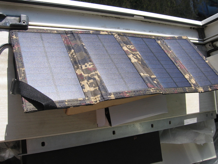

Заказал с али вот такую раскладную солнечную панель . Повелся на параметры в 50 вт ( думал хоть 20 будет )
В отзывах ничего плохого пока не было .
Но приехал этот торвар и сразу измерения показали что в нем еще и брак .
Вот что написал в открытие спора
Панель не соответствует заявленным характеристикам . При ярком освещении в безоблачную погоду , лучи пепендикулярно панели выдает 155 ма при прямом включении амперметра . Напряжение без нагрузки 6,5 в . Такая панель ничего заряжать не будет . И не стоит 1500 р. Очень огорчен данным товаром . Бесполезная вещь !!
Некоторые фото прикрепил сдесь .
Продавец не хочет возвращать деньги , говорит что надо высылать этот хлам назад за свой счет .
Хотя в описании написан - бесплатный возврат .
Вот финальное рещение площадки Ali-Express -
Здравствуйте! Стоимость обратной пересылки будет вам возмещена, при условии, что товар будет отправлен Почтой России. Необходимо будет обратиться в наш чат поддержки: выбрать заказ, далее "Компенсация пересылки". Обязательно приложить чек отправки и реквизиты карты. Заявление и пример заполнения можно посмотреть по ссылке: https://clck.ru/3CsUyh
Не забудьте отправить товар и предоставить трек-номер в течение 10 календарных дней с даты вынесения решения!
Возврат я делать не буду , я же с ума еще не выжил , пусть лежит и напоминает о мошенниках на Ali-Express .

я отправляю в таких случаях.
Больше на это г-но я не потрачу не копейки . :(
Мне уже в решении сумма возврата меньше чем я заплатил .
Причем за две недели до получения панели я купил в городе аналогичную ( но черной обшивки ) за 200 р , продавец чесно сказал что это фуфел и заряжать сможет лишь умные часы или подобную мелочь
с током заряда не более 200 ма 5 в . Я разобрал ее и припаял свои провода с другой схемой подключения , а dc/dc вроде был живой и правильно выдавал 5,3 в .
Может в карман панели припаяю литий-полимерных аккумов , от планшетов и буков есть несколько коробок . Будет как повербанк с подзарядом , может в гараж на сигналку .
А эта заказанная за 1580 р явно с браком .
Буду создавать темы об таких панелях чтобы не велись на обман .
продавец предлагал ранее 50% возврата , но даже 700 р это г не стоит ))

Разобрал панель и теперь понятно почему она выдавала более 6 в на прямых солнечных лучах .
А тока практически очень мало давала .
Продавец-ханыга явно об этом знал .
Площадка с третей попытки вернула около 900 р .
Должен стоять драйвер такой , ниобий я уже сам припаял .
