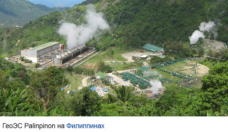

В 1817 году граф Франсуа де Лардерель разработал технологию сбора пара из естественных геотермальных источников. В 20-м веке спрос на электроэнергию привёл к появлению проектов создания электростанций, использующих внутреннее тепло Земли. Человеком, который провёл испытания первого геотермального генератора, был Пьеро Джинори Конти. Это произошло 4 июля 1904 года в итальянском городе Лардерелло. Генератор смог успешно зажечь четыре электрических лампочки.[4] Позже, в 1911 году, была построена первая в мире геотермальная электростанция в том же населённом пункте, она работает до сих пор.
В СССР первая геотермальная электростанция была построена в 1966 году на Камчатке, в долине реки Паужетка. Её мощность — 12 МВт.

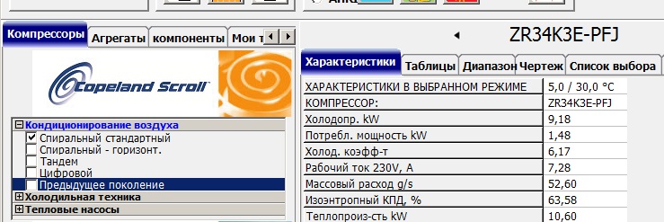

у меня уже реализовано много систем реальные показатели и опыт самостоятельного изготовления которых с легкостью переносятся в самостоятельное изготовление геотермальной электростанции. Геотермальная электростанция это всего-лишь тепловой насос наоборот. Теплонасосов мной изготовлено в разных вариантах множество. Ничего не мешает изготовить теплогенератор имеющий схожие характеристики как по КПД, так и по электро отдаче.
Если мой домашний теплонасос качает из грунта 9 кВт тепла затрачивая при этом 1.5 кВт электрической мощности, то теплонасос наоборот, использующий те же физические принципы, будет способен выдавать более 1 кВт электрической мощности, при тех же характеристиках рабочего тела, разнице температур и площади теплообмена.
А вы продолжайте и дальше втыкать в монитор на своей работе которая делает вас отсталым в понимании уже давно реально работающих физических устройствах.
