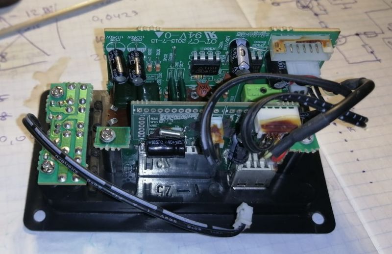

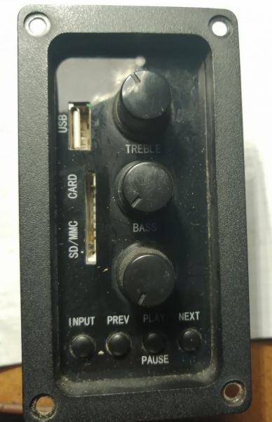

Разобрал Боковую панель , где плейер с флешек и темброблок.
Будем питать темброблок от аккумов, но надо подать ещё и отрицателное напряжение на его операционники , хорошо сделаем DC-DC инвертор на 34063 - не проблема.
Добавлено after 1 minute 36 seconds:
С этих кнопок надо будет управлять ещё и ви-фи и рдс приёмником
Добавлено after 13 minutes 2 seconds:
Придётся привлекать микроконтроллер , но это же нормально ?!

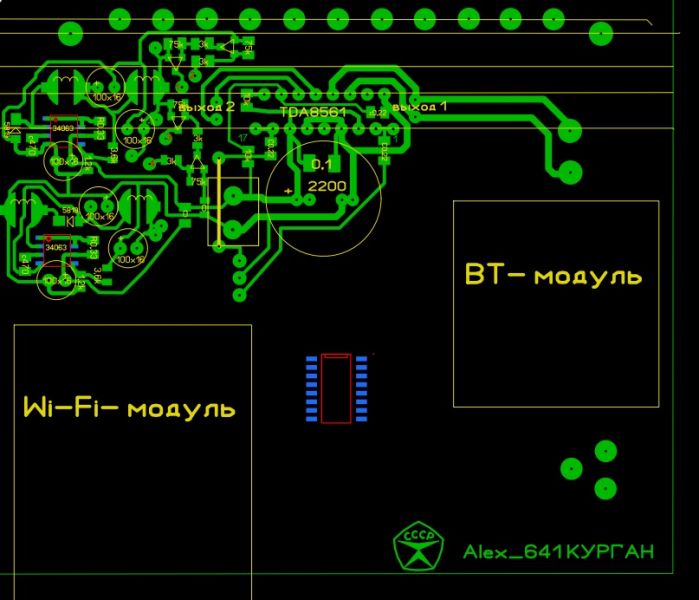

Медленно но верно продвигаемся к цели . Разработка печатной платы идёт !
Добавлено after 6 minutes 10 seconds:
Тут на печатке усилитель НЧ, DC-DC на +5 питание всего цифрового , DC-DC на -11 питание темброблока и селектора каналов на 4052 и два ключа на +5 вольт для питания ви фи и блю туз ... пока это всё
