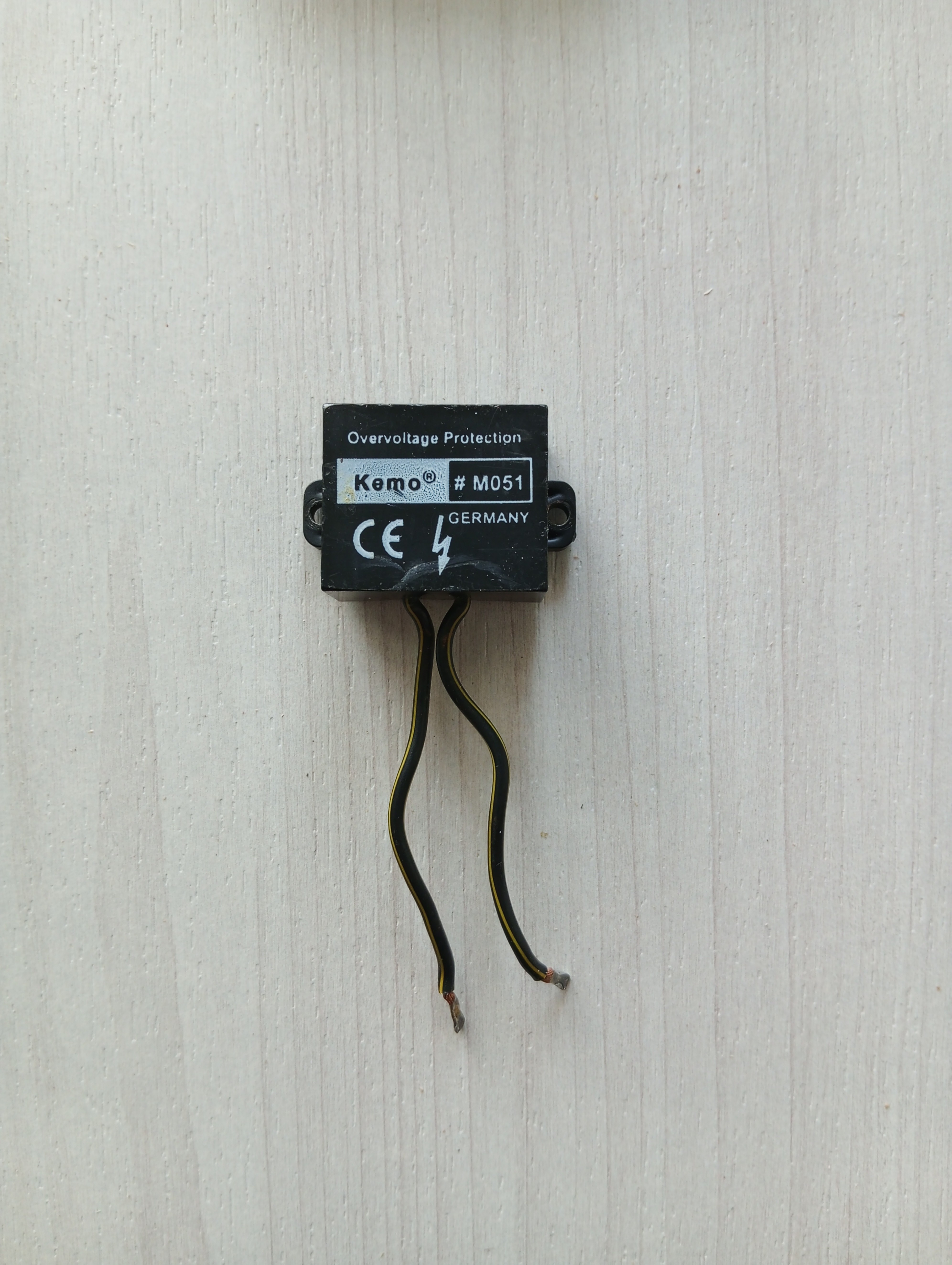

У меня лежит подобный блок от превышения напряжения, только на 220V переменки, на картинке ниже похожий по форме на 12V, картинка из сети, свой завтра поищу в радиохламе, если найду, сфоткаю.

Это просто подавитель помех, он не закорачивается навсегда

Вот такая «защита сети от перенапряжения» есть у меня, на данном экземпляре заливка синим компаудом, были точно такие же с заливкой прозрачным компаудом, ставили на прежней работе параллельно питанию для защиты оборудования чере автоматы на 5А, там помнится внутри виднелся симистор с обвязкой, хотя тестером электронных компонентов это изделие определяется как простой конденсатор, фото кликабельны:
