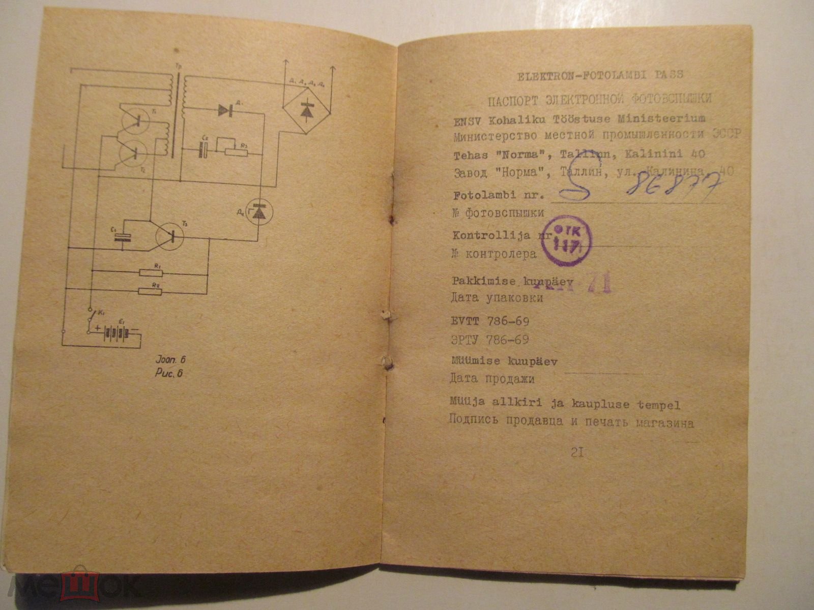

кто-нибудь может кинуть ссылку?
Или если у кого сохранилась инстркция к этой вспышке, можно отсканировать разворот со схемой блока питания?

лучше спрашивать у чуваков со вспышками: http://www.osipoff.ru/modules.php?op=mo ... m&forum=24
но вообще, там 5 деталек, схема не нужна.

Какие проблемы. Хотя не понятно, что тебе надо, схема вспышки или преобразователя. Меняй электролит 800 мкф на 300 вольт и будет у тебя счастье. Примерная схема на картинке. Выбери здесь, что тебе понравится. https://74foto.ru/raznoe/shema-fotovspy ... ukami.html Про ФИЛы https://impulsite.ru/viewtopic.php?t=221

Что его там читать заголовки и ремонтировать, если в ней четыре резистора, пара конденсаторов, подстроечник, диод, электролит, ИНС и ИФК-120. Если нет схемы родной, за основу берёшь похожие, если лень самому за пять минут по плате рисануть схему. Там кроме электролита и ИФК-120 больше выходить нечему. Да, чуть не забыл, ещё сетевой шнур может быть переломан. Кто сказал. что там должен быть блок питания, а не преобразователь напряжения, который вы вряд ли повторите, так как в четырёх резисторах разобраться не можете и мотать транс придётся? Вы хотя бы фото платы вспышки выложили, чтобы народ понимал, что там внутри и чего не хватает, так как модификации могли быть этой вспышки, если сами не в состоянии по плате нарисовать схему. Возможно на плате отсутствует диод с гасящими резаками, поэтому он и питается не от сети, а от преобразователя 250-300 В постоянки. https://www.youtube.com/watch?v=T_ZjD_R ... ADIOMASTER Вот твоя фил 11 с выходящим шнуром из него и не так как у тебя разъём под вилку. http://ay.by/lot/fotovspyshka-norma-fil ... 36374.html Хочешь, я тебе инструкцию куплю и вышлю в качестве подарка, но с 11М? Хотя не знаю, вы же санкции на нас наложили и возьмут ли у меня почтовое отправление к вам. http://ay.by/lot/instrukciya-po-eksplua ... 19925.html Вот схема преобразователя с 11-ой. Нашёл на сайтах продажи инструкций. Готовы повторить? По схеме вспышка и от сети должна питаться. https://meshok.net/item/192278743_1970_ ... B8?_auth=1

В схеме отсутствуют номиналы, пользы от такой схемы нет.

Народ. Вам дай дерьма, так ещё и ложку подавай? Номиналы у тебя на плате вспышки. Неужели глядя на схему не доходит, что в те гнёзда, где + и - , главное проверить со схемой внутри вспышки, так ли на самом деле и подавай 220, покуда не засветится лампочка ИНС, и вспышка заработает, а плюс и минус указан для преобразователя, так как внутри вспышки стоят диоды, которым нужна полярность постоянки, а для переменки полярность без разницы? Вскрой и посмотри сопротивление 2-х ватных резисторов и станет понятно. можно ли подать 220. А преобразователь можешь стряпать любой, чтобы на выходе было 250-300 вольт постоянки. Я не нищий, чтобы мне подачки оказывали в качестве бакса. Нет у меня инструкции, только есть Яндекс и умение искать. А ваш гугел, выдаёт разную хрень при поиске. Вы берётесь за дело, которое вам не под силу. Даже я не в состоянии на маленьком кольце феррита, намотать с помощью челнока транс для преобразователя вспышки. Кольцо колоть придётся, а потом клеить. Или вы думаете, что в инструкции будут данные по трансформатору и номиналом? Вы лично на нас санкции может и не налаживали, но голосовали за своё тупое правительство и как видим здесь, ваше правительство от вас далеко не ушло.

Хм.. А мне одному показалось странным, что, просьбу ТС-а выполнили на 100%:
download/file.php?id=396011

Ну а страницу со спецификацией можно было догадаться тоже скан сделать - и не было бы перебранки.
Так какие проблемы. Вот вам ссылка откуда взялась эта схема, а вы попросите там хозяина этого руководства, сделать фото спецификации и выложить. :)) https://meshok.net/item/192278743_1970_ ... B8?_auth=1
