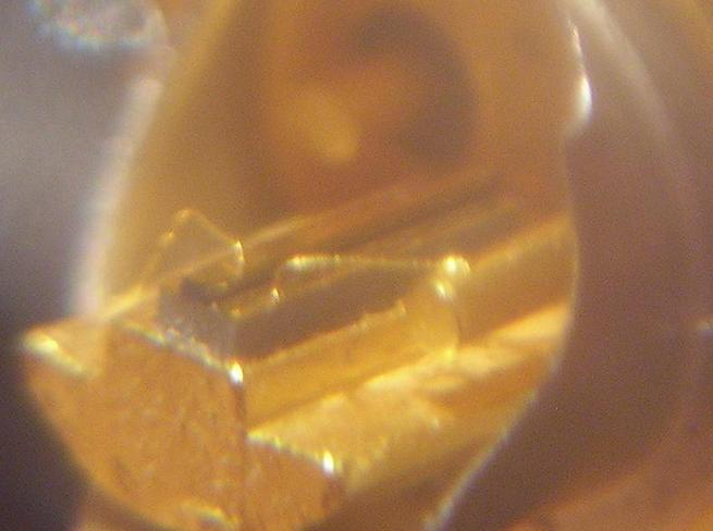

итак кото-граждане представляю вам чудо из чудес: лазерный диод в разобранном состоянии !!!
на форуме я полагаю такого не делали
, кстати как обычно внутри интереснее чем снаружи :) :
сперва про кристалл: зеркал я не видел (по крайней мере микроскопа у меня нет и я допустим их не мог разглядеть..) там стоит длинный кристалл (0.5-3мм в зависимости от мощности - у меня 2.5мм , шириной гдето 0.2-0.1мм и высотойгдето 0.05мм. снизу подложка(радиатор-контакт), он не замкнут на корпус, это(+) , сверху тоже контакт (-) это можно разглядеть на ФОТО 3.
побочное излучение исходит с боков кристалла, выходит очень тонким расходящимся пучком примерно через 1/3 поперечного сечения кристалла (ФОТО 2). на этой грани видно только чорно-серо-синий с мет. блеском равномерно-срезаный криталл(по предположению- арсенид галлия), кстати светятся и отдельные кусочки этого кристалла(я его раскрошил), но только ели правильно их подключить :) при дальнейшем крушении никакой сердцевины я не разглядел(может она и есть - для вывода излучения с задних мест кристалла)
также на фото 2 видно, что не весь кристалл светится - видимо где отсутсвует свечения выгорел "волновод" кристалла (если он таковой существует), разрушив светящееся вещество или наоборот..
предполагаю что волновод по проводимости похож на обычный световод, только малых размеров(думаю он также имеет форму параллелипипеда) и максимальное просветление на длине волны излучения, сзади у него зеркало, а побокам собственно , что даёт излучение: излучатель впускает в него свет,те фотоны, которые вошли под углом меньше 40 градусов, те отразились от стенок и вышли наружу под такимже углом(эта теория обьясняет большое начальное расхождение), остальные поглотились излучателем, за счёт чего видимо и происходит сильное нагревание в процессе работы.
ну в общем диагноз на мой диод - светоизлияние в тело свечения :))
конечно может с целым диодом дело обстоит иначе, но целых красных диодов пока под рукой нет :)
фото 1 и 4 - просто свечение под разным током
за говняное качество не ругайте - фоткал через линзу в макро-режиме, фотику с трудом удаётся сфокусироваться
