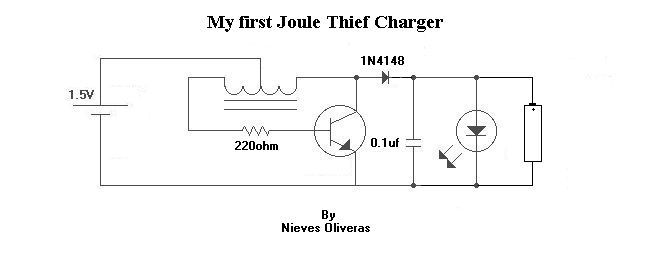

типа такого высасывает батарейки под ноль
's JT.jpg [44.21 KiB]
Jesus first JT charger circuit.jpg [13.1 KiB]

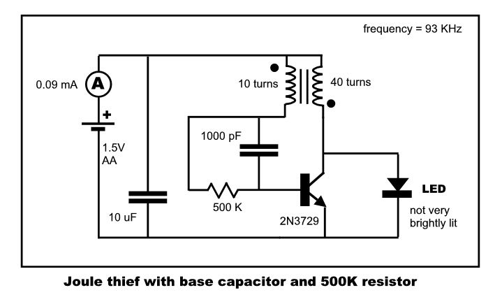

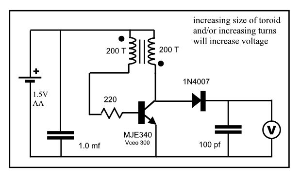

вариантов масса, сердечник катушки и число витков практически любое
's JT with base cap. and 500K resistor.jpg [28.94 KiB]
Xee2 Increasing voltage circuit.jpg [23.7 KiB]
