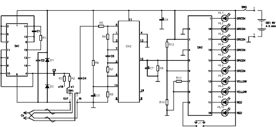

Легкий офф :)
Много различных схем измерителей ESR есть в сети,но такую увидел впервые.На шкальных светодиодных индикаторах :wink:
Две шкалы
0-10Ом
0-50ом
Синус,100кГц
Uт-110мВ
http://www.arimi.it/wp-content/73/01_January_2003.pdf

Тигра дошел до измерения индуктивности сопротивлений! Поздравляю!

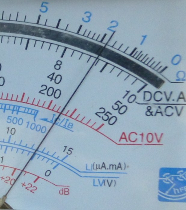

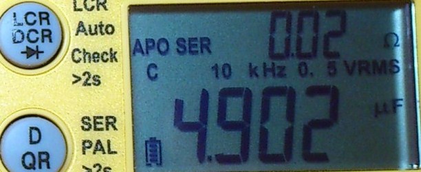

К73-17 4,7мкФ 63в
:tea:
PSВ виде приложения к теме будут выкладываться схемы и полезная информация по ESR метрам :)

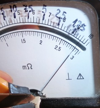

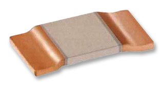

TIGR писал(а):
Любителям калибровки резисторами
Низкоомные резисторы 0,2-4мОм :))
Индуктивность<3nH
http://www.farnell.com/datasheets/1768573.pdf
0,5мОм

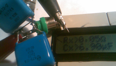

TIGR писал(а):

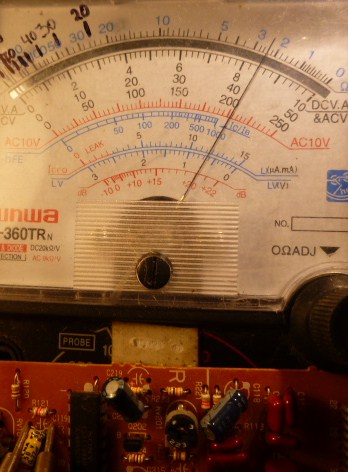

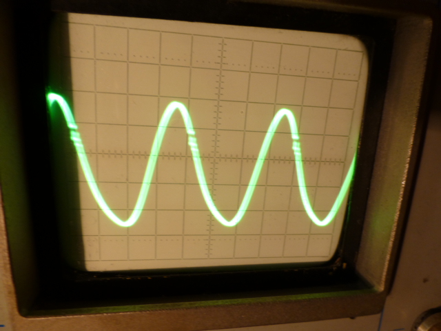

Реставрировал своего динозавра :wink:
Посмотрел пленку 22мкф.Полет нормальный.Имеем чудесный синус :))

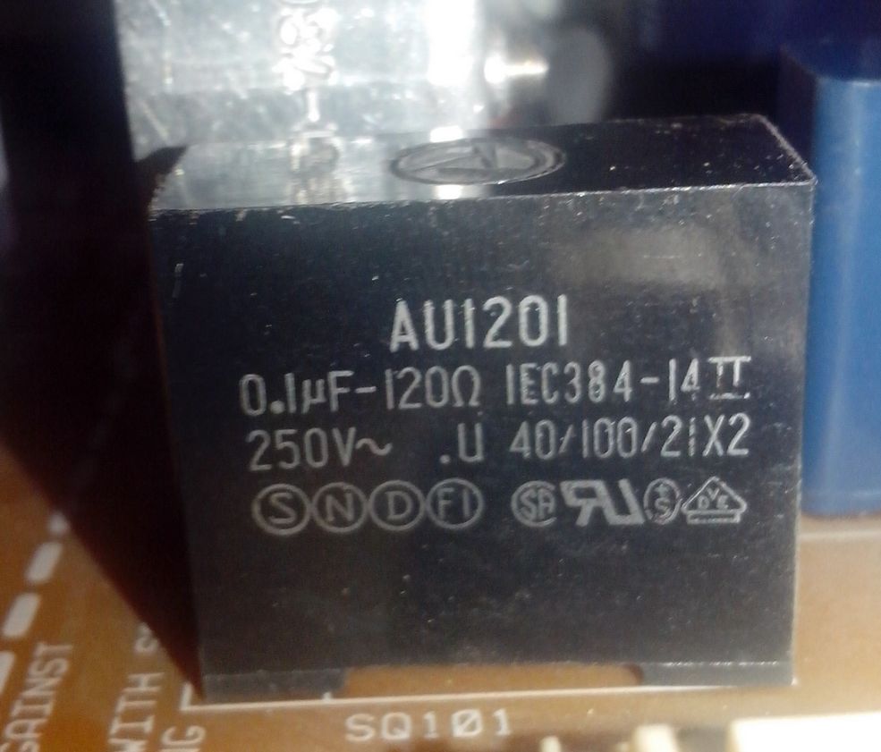

Вопрос к тигре, как супер пупер спецу по пленкам, что это значит?
и что я должен на нем намерять?

Вот это и должны измерить:
