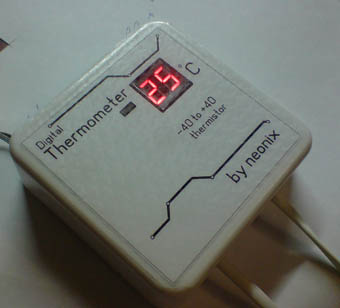

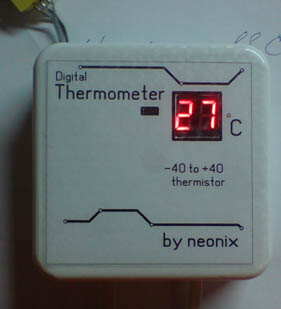

Сделал термометр на кухню для замера температуры за окном :) Корпус готовый заводской - короб для проводов. Датчик из дохлого аккумулятора от мобильного телефона. Он оказался очень нелинейный и программа для МК превратилась в геморрой. Для расчета температуры используется табличная линейная интерполяция с аппроксимацией используя многочлен Лагранжа. Но в итоге благодаря табличному методу расчета получилась неплохая точность, порядка +-0,8 градуса в диапазоне от -40 до +40. Дисплей в наличии был только на 2 знакоместа, поэтому отрицательную температуру показывает светодиод. Вобщем мы легких путей не ищем :)))

отлично получилось :beer:

Очень симпатично! :beer:
Как делали наклейку-переднюю панель?
Особенно впечатлила фраза "табличная линейная интерполяция с аппроксимацией используя многочлен Лагранжа". Чем-то "родным", далёким повеяло... :)))

Красиво

Красиво и аккуратно. Молодца!! :)
Как буковки писАл на корпусе?
